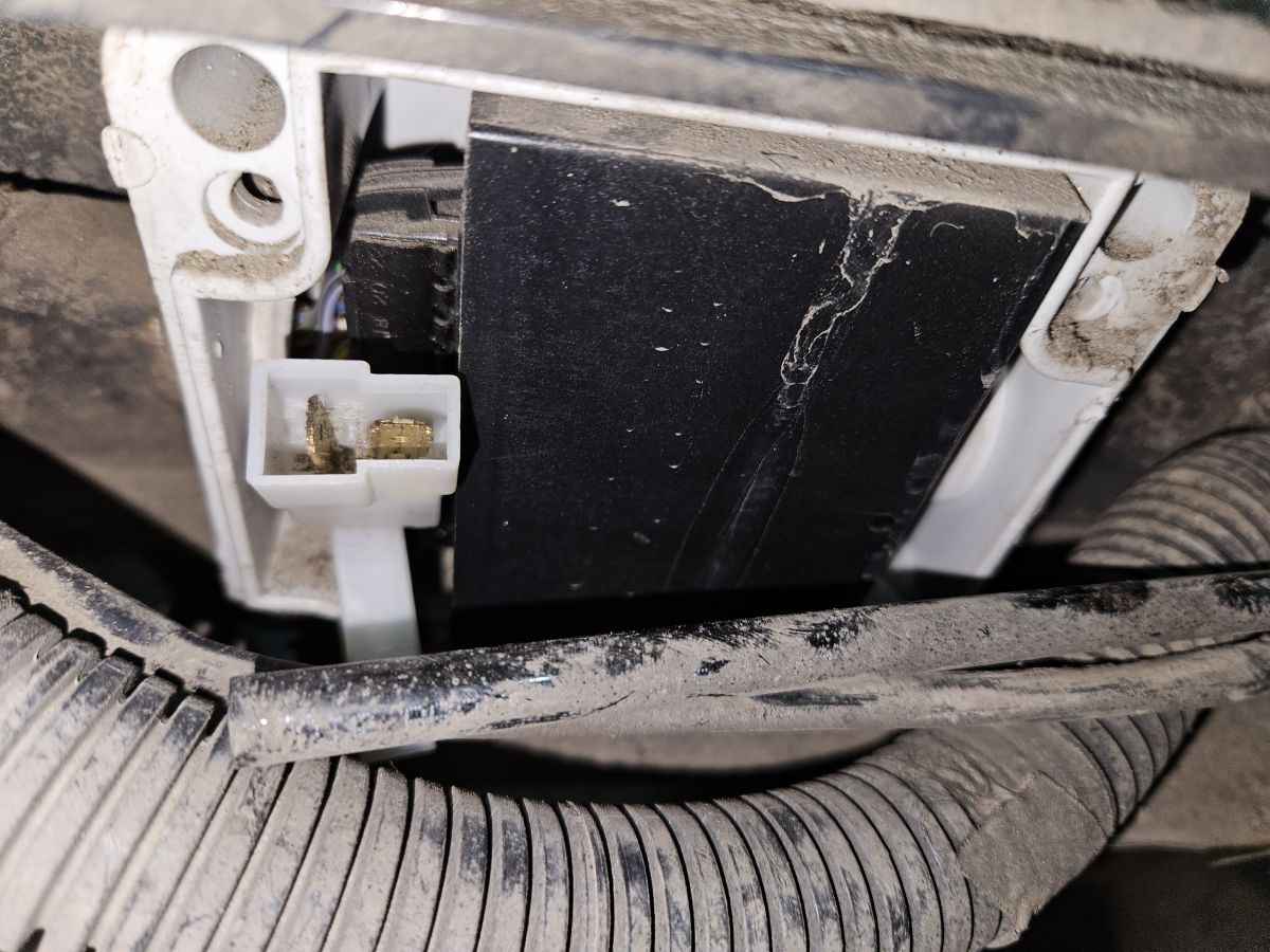

  • #13 21496878
    stiffy37
    Poziom 4  
    Posty: 13
    Moduł nie jest oryginalny. Znalazłem go w puszce
    Zdjęcie modułu elektronicznego wewnątrz puszki, pokrytego kurzem i brudem.
  • #14 21496884
    Karaczan
    Posty: 6712
    Pomógł: 868
    Ocena: 1115
    Najprościej to sprawdź przyczepkę pod innym autem by wykluczyć uszkodzenie w przyczepie.
    Nieoryginalny moduł mógł się upalić, większość nie jest dobrze zabezpieczona przed przeciążeniem.
    Jeśli zasilanie do niego dochodzi, a przyczepka sprawna to pewnie szlag go trafił.
