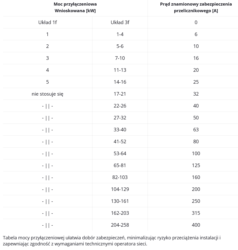

    Potrzebuję tabelę zabezpieczeń przedlicznikowych w stosunku do mocy umownej.
    Można odszukać taką tabelę do mocy umownej 40kW przy którym jest 63A, natomiast nie mogę znaleźć danych powyżej tej mocy np 45 lub 55kW i wyżej
    Dziękuję za pomoc

    Nie ma. Trzeba sobie policzyć na piechotę z typoszeregu. A wartość zabezpieczenia i tak podaje spółka dystrybucyjna.

    Przedziały mocy przyłączeniowej:
    41 - 52 kW - zabezpieczenie 80A,
    53 - 64 kW - zabezpieczenie 100A,
    Myślę, że tego szukasz.

    Jest w necie :
    Tabela dotycząca mocy przyłączeniowej i prądu znamionowego zabezpieczenia.
