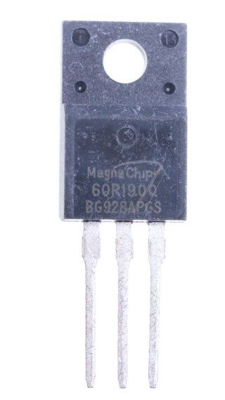

    Udało mi się znaleźć dwa uwalone tranzystory MOSFET.
    Te, które mam, to 60R190Q produkcji Magnachip, ktoś podpowie, jaki dla nich zamiennik z dużą dostępnością?

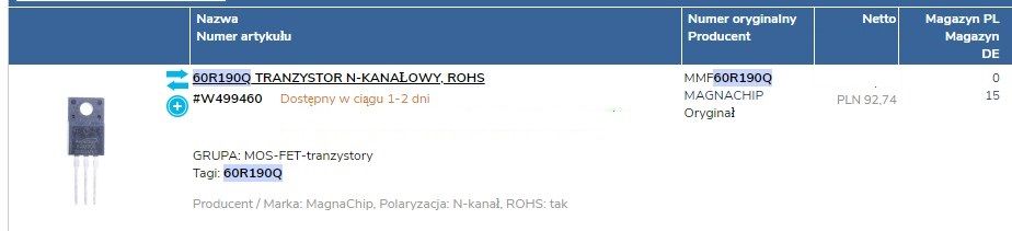

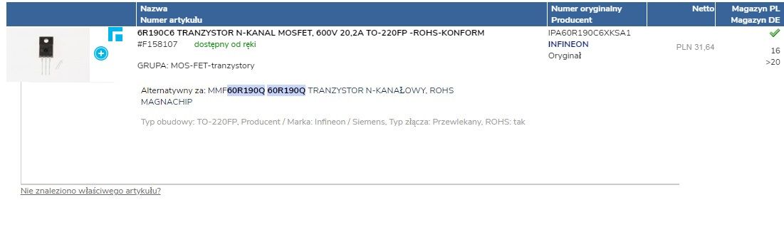

    emiosst napisał:
    to 60R190Q produkcji Magnachip, ktoś podpowie jaki dla nich zamiennik z dużą dostępnością?
    Od razu zamiennik jak są dostępne oryginały?
    Proszę bardzo.
    Zamiennik a właściwie oryginał innego producenta:
    Strona internetowa z informacjami o tranzystorze 6R190C6. Tranzystor oznaczony jako 6R190C6 z trzema wypustkami u dołu.
    lub oryginał tego samego producenta.
    Zdjęcie tranzystora N-kanałowego MOS-FET z informacjami o dostępności i cenie. Tranzystor z trzema nóżkami i oznaczeniem Magic Chip 60R190C.
