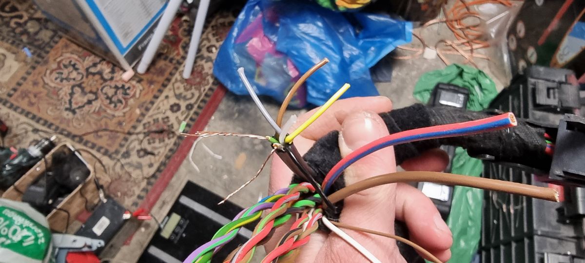

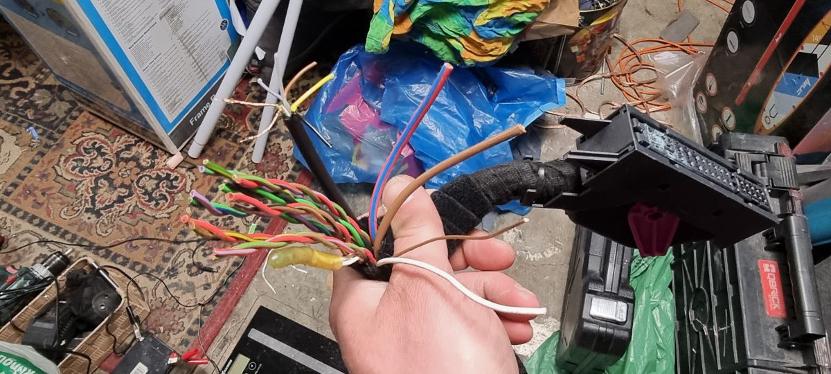

    A4b6 wzmacniacz Bose opis kabli, proszę o pomoc, od czego są przewody biały oraz brązowy koło prądowych, oraz jak podpiąć sygnały na wejściu. Jestem laikiem, więc proszę łopatologicznie. Dodaję foty

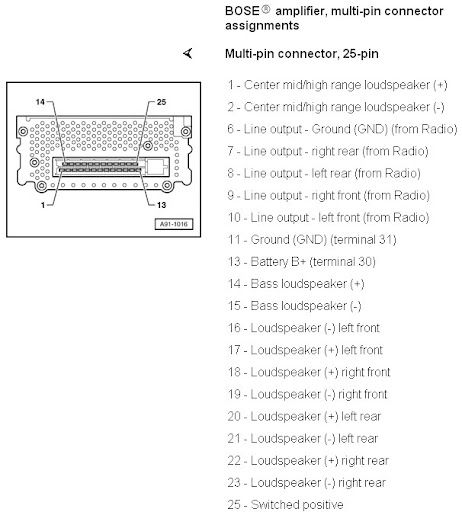

    Wszystko w necie ..
    Schemat złącza wielopinowego wzmacniacza BOSE z opisem pinów.

    Dzięki, znam, jednak liczyłem na konkretniejszą wypowiedź bez prucia kostki... typu biały plus brąz minus, a sygnały połącz ten z tym i już...

    Miernik w rękę i jedziesz.
    Dosłownie 5 minut roboty.
    Na zdjęciu masz rozprutą wiązkę.
