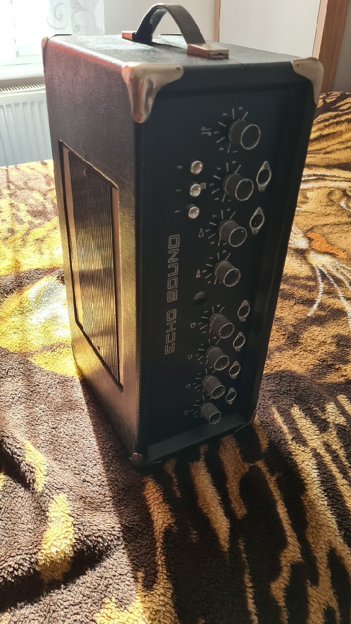

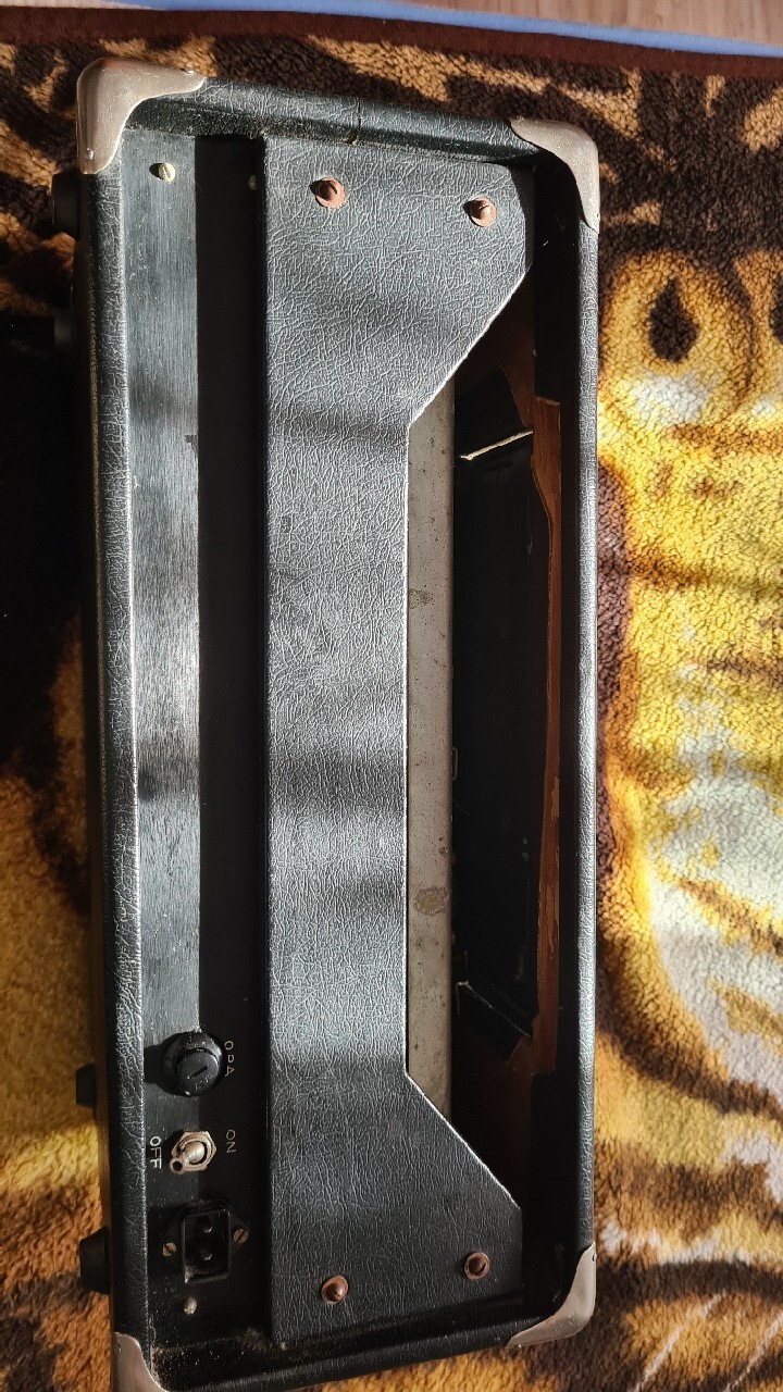

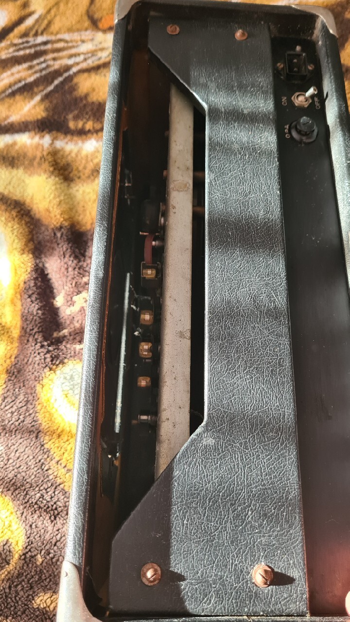

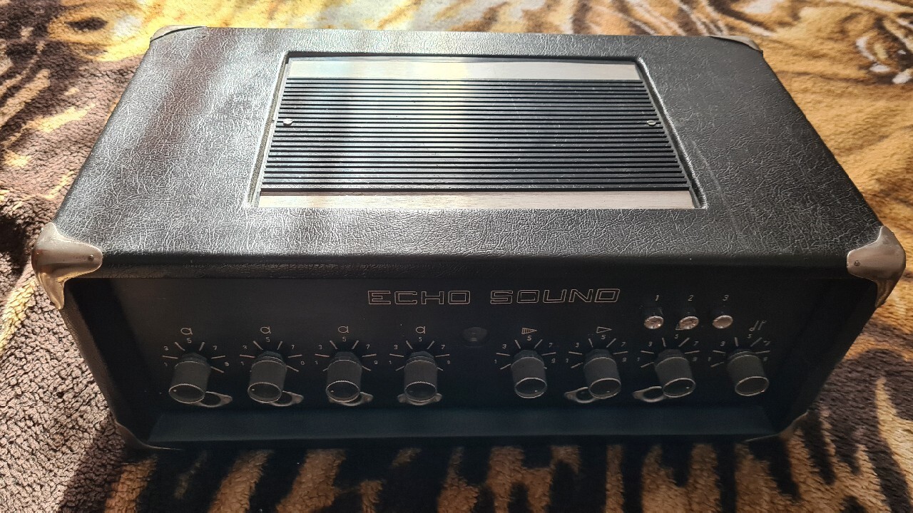

    Andrzej Ł
    Posty: 1034
    Pomógł: 26
    Ocena: 101
    Widziałem to wcześniej i wygląda jak ze zdjęcia mojego. Kupiłem tą kamerę od tego pana, utargowałem na 300 . Już jest na stole i faktycznie na płytce miksera w środku jest napis HiFi-Service , także Pan Pisarek mnie wprowadził w błąd, aczkolwiek po głosie słychać że już swoje latka ma.Jeszce do niego zadzwonię a raczej podjadę jak to cudo wyremontuję.Mam nie daleko -25 km.
    Jestem w trakcie uruchamiania ,rozmontowuję to w celu naprawy i czyszczenia.
    Problem nr.1 to silniko-transformator SAZ-5tr1 stoi, gumowe amortyzatory się rozkładają.
    Rozrysowuję schemat ,żeby mieć.
    Mikser wejść mikrofonowych jest na tranzystorach ,po jednym na wejściu. Reszta jest na 3 lampach ECC83/ECC83 /ECL86.
    Zasianie ma dwie sekcje prostownicze z jednego uzwojenia anodowego -prostownik selenowy i druga sekcja na dwóch diodach krzemowych, jedna prostuje ,a druga separuje ,dziwna kombinacja - do zasilania ECL. Jedna z diod robi się gorąca ,i brak tego anodowego ,a nigdzie zwarcia nie ma , elementy sprawne . J
    Jeszcze jest problem , że płytka lampowa przykręcona jest na piankowo-gumowych przekładkach do chassis i ta guma sie rozkłada i wchodzi w reakcję ze ścieżkami, podejrzewam że tu może być upływ do chassis.
    Potem wrzucę schemat i fotki
