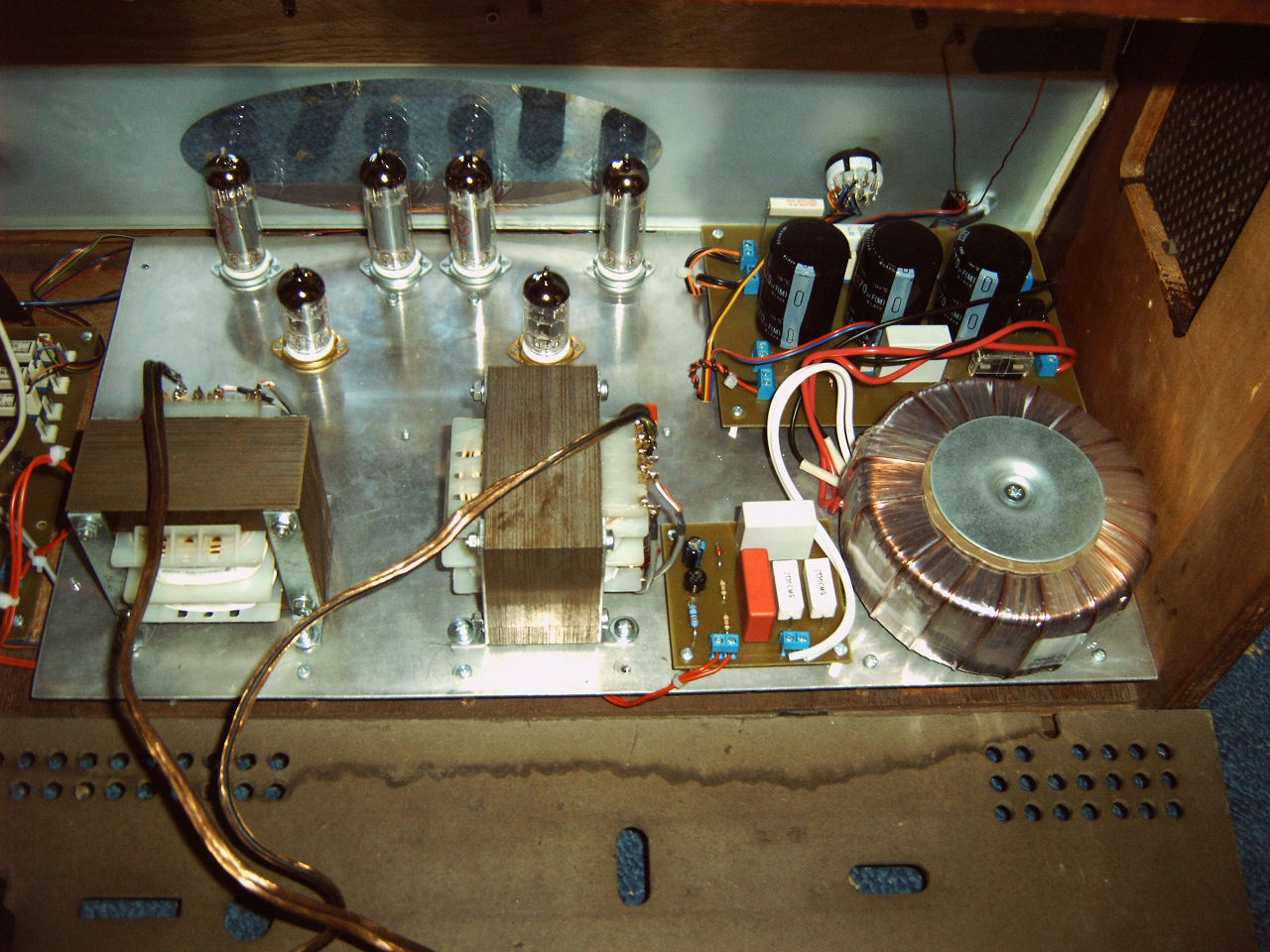

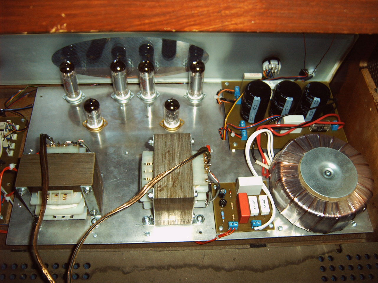

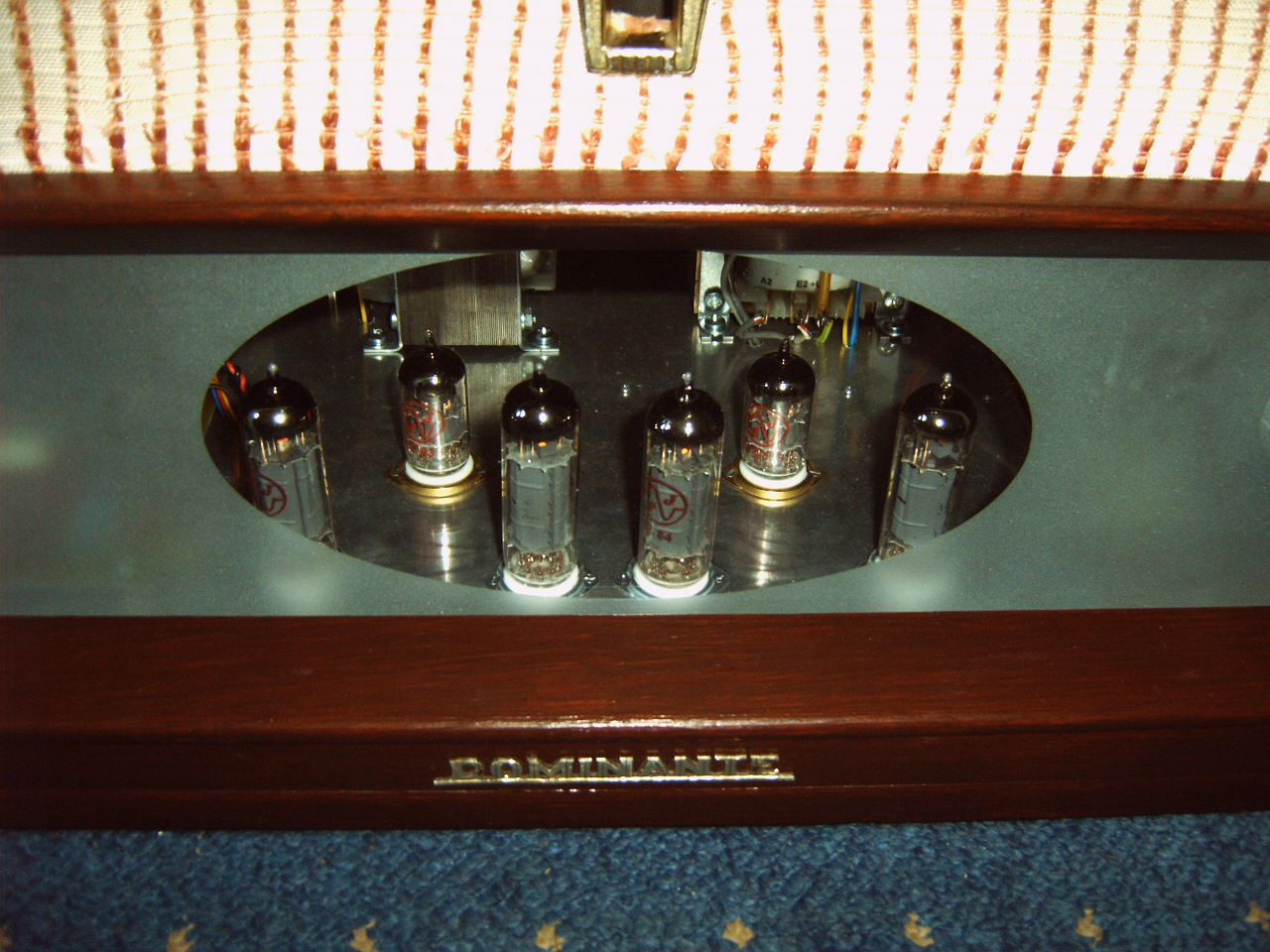

    1.Wzmacniacz mocy.
    Konstrukcja wzmacniacza opiera się o aluminiowe chassis o grubości 3mm. Chassis przykręcone jest do drewnianej obudowy za pomocą 15 - stu tulejek dystansowych. Od spodu przytwierdzone są wszystkie elementy wzmacniacza, od góry trafa głośnikowe oraz trafo zasilające, zasilacz oraz układ miękkiego startu transformatora sieciowego. Fotka chassis od góry poniżej.
    Wzmacniacz lampowy PP na 2*EL84

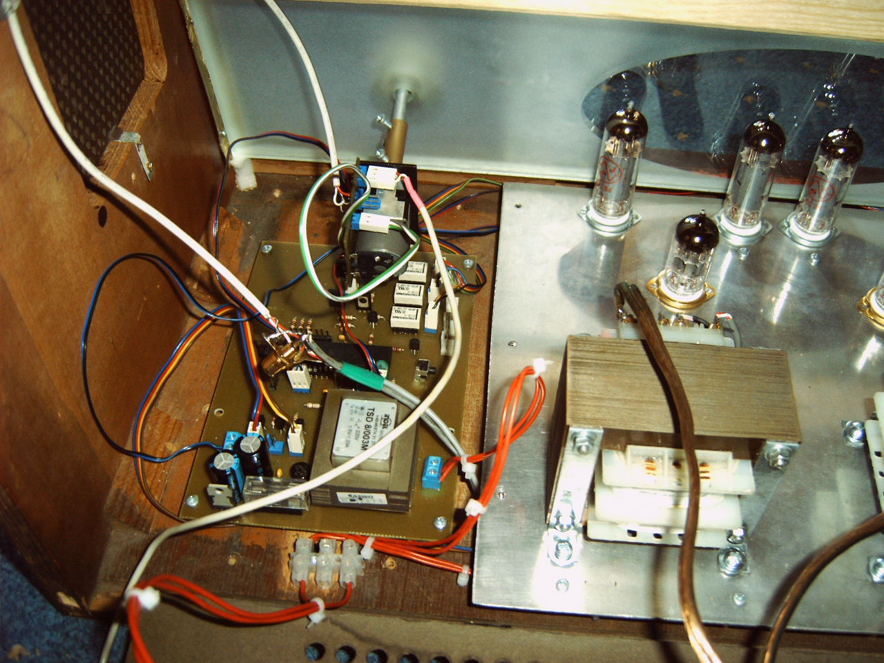

    2.Sterownik.

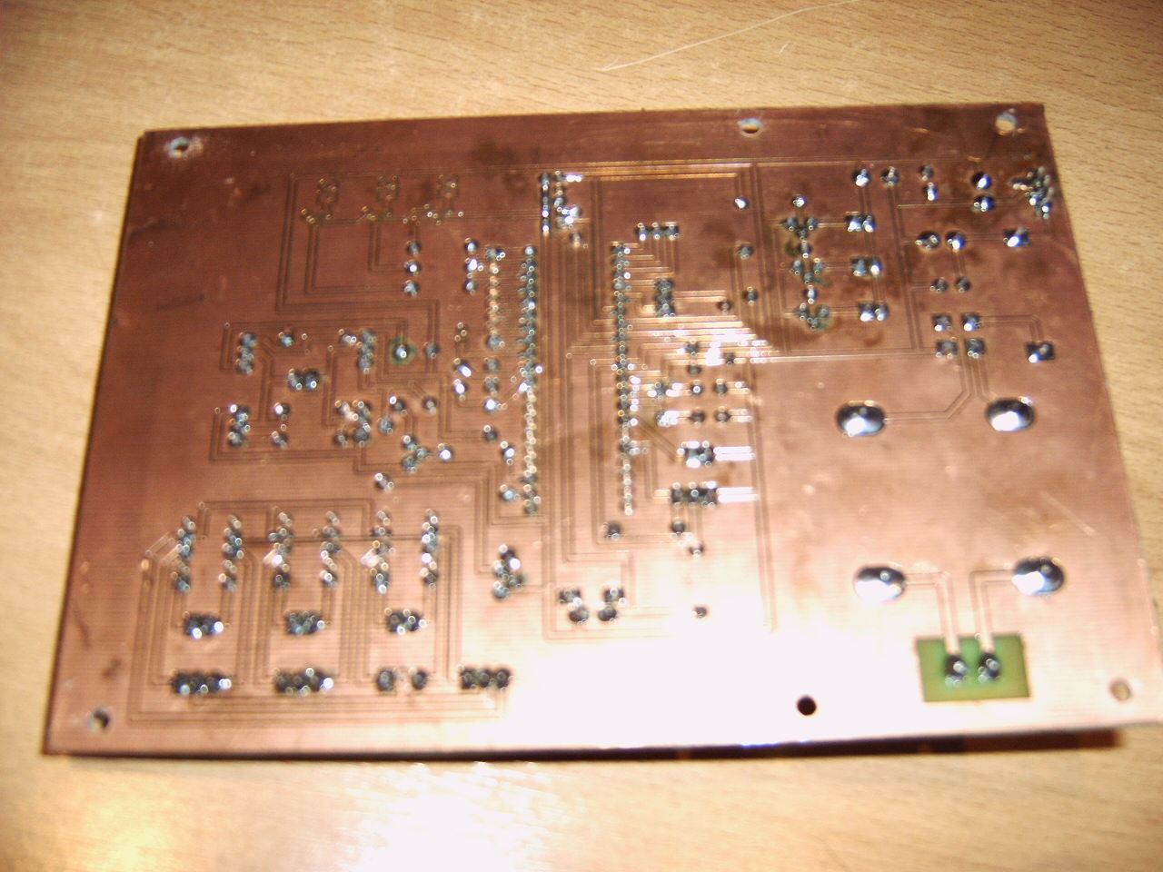

    Sterownik oparty o mikrokontroler Atmega32. Jest on trochę na wyrost, ale do takiego układu mam zestaw uruchomieniowy i mam jeszcze parę sztuk na stanie. Mikrokontroler steruję włączeniem przekaźników w zasilaczu oraz steruję silnikiem potencjometru. Sterownik wyposażony jest w odbiornik kodu Rc5 - TSOP1136. Za pomocą pilota można włączyć i wyłączyć wzmacniacz oraz regulować poziom głośności. To samo moża zrobić ręcznie. Po włączeniu zasilania włącza się przekaźnik główny załączający napięcie na główne trafo zasilające, następnie włącza się przekaźnik włączający napięcie żarzenia, a po 45 sek. przekaźnik włączający napięcie anodowe. W chwili wyłączenia wzmaka kolejność jest odwrotna. Na płycie sterownika znajdują się także 3 przekaźniki miniaturowe w obudowie dip10, załączanie ich odbywa się poprzez przełącznik obrotowy trzypozycyjny służący do wybierania źródła dźwięku. Sterownik ma swój osobny zasilacz i cały czas jest podłączony do sieci.
    Foty sterownika :
    Wzmacniacz lampowy PP na 2*EL84 Wzmacniacz lampowy PP na 2*EL84

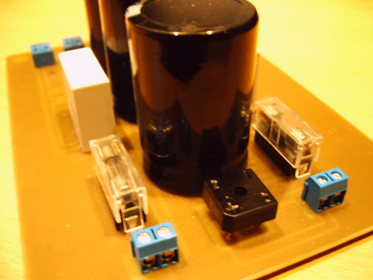

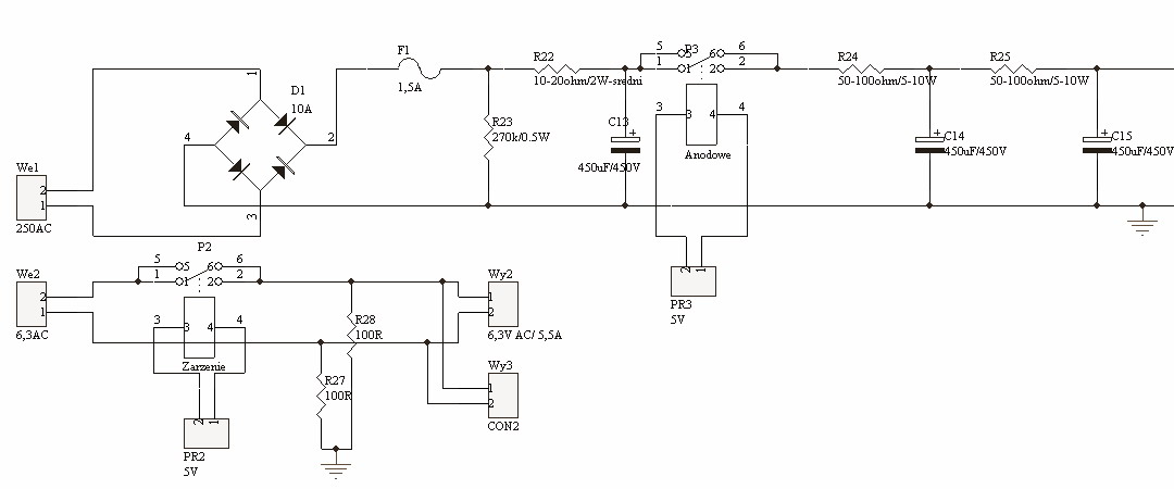

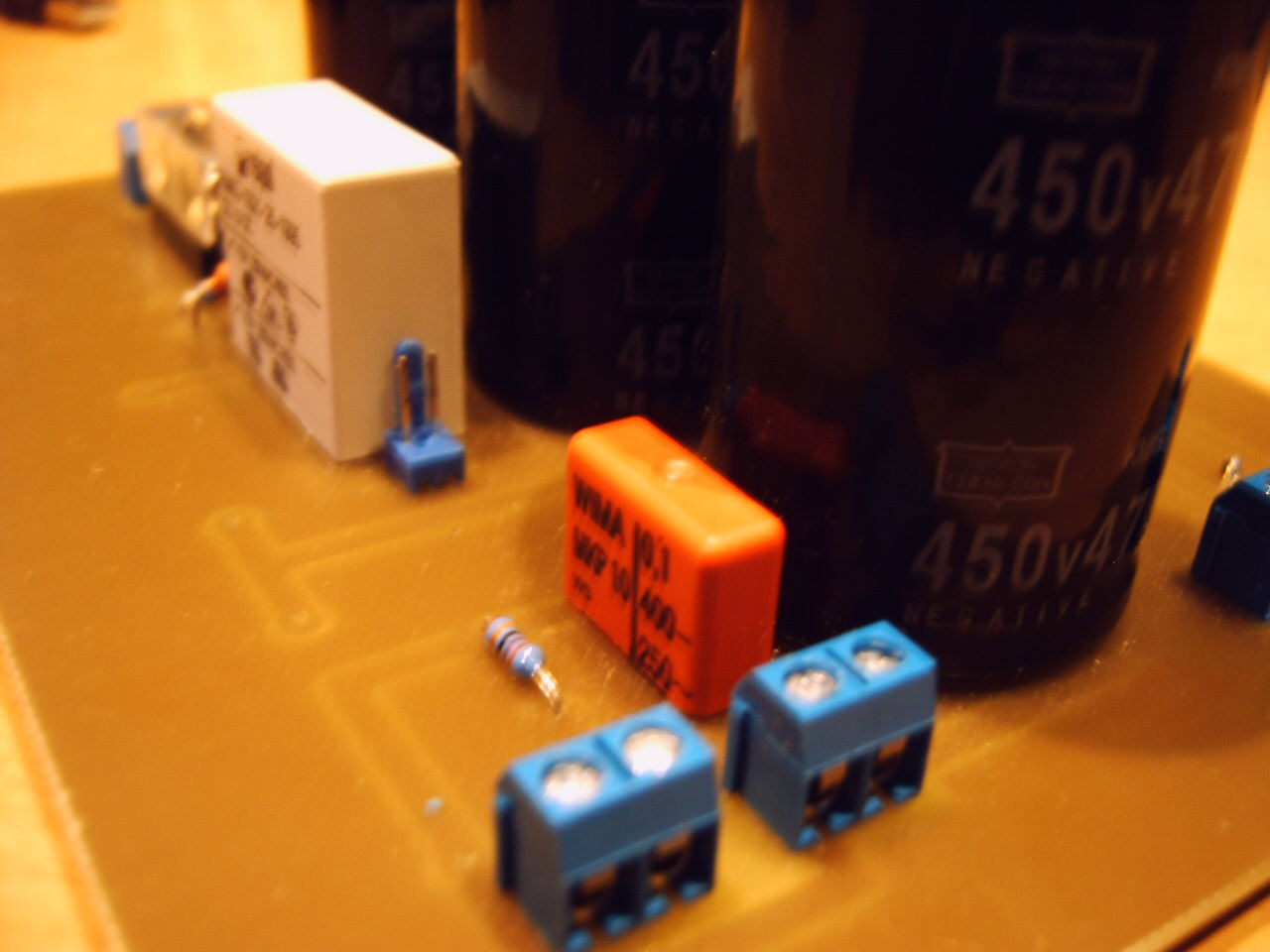

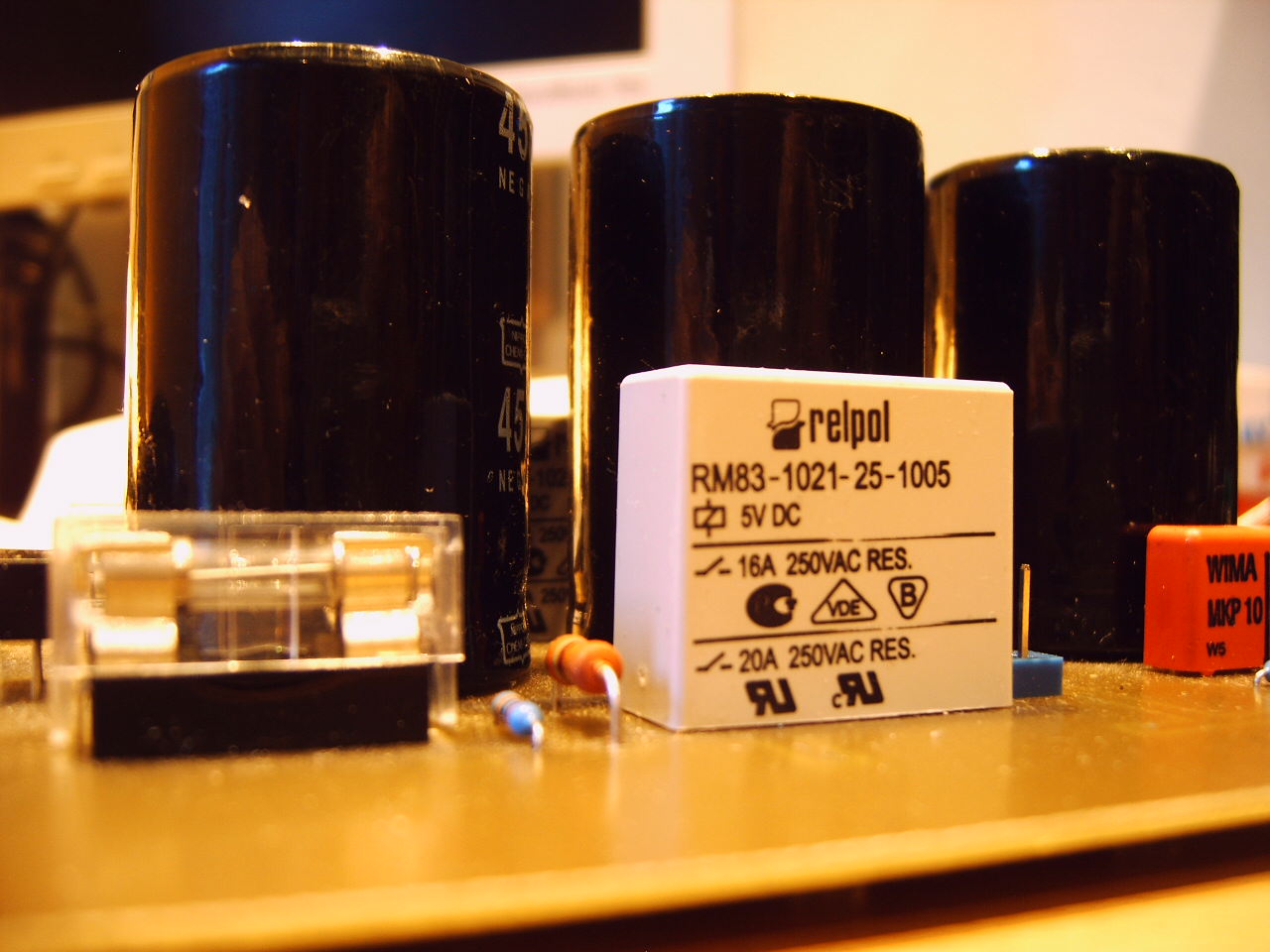

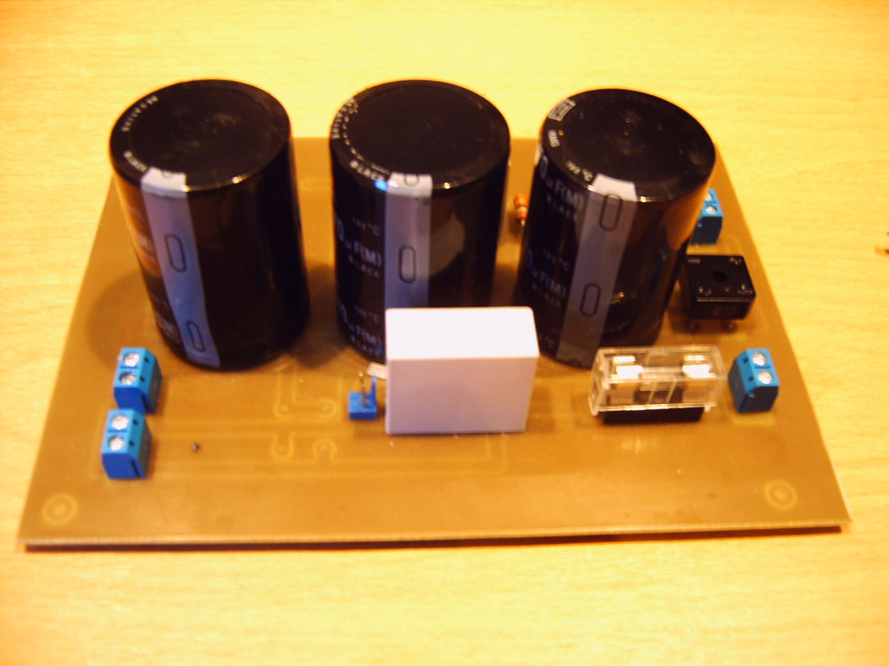

    3.Zasilacz.
    Zasilacz został zbudowany zgodnie ze schematem:
    W filtrze zastosowano 3 kondensatory 470u/400V. Zasilacz jaki wykorzystano to toroida o mocy 400VA i napięciach 350V/1,5A oraz 6,3V /4,5A.
    Foty zasilacza przedstawione poniżej:
    Wzmacniacz lampowy PP na 2*EL84 Wzmacniacz lampowy PP na 2*EL84 Wzmacniacz lampowy PP na 2*EL84 Wzmacniacz lampowy PP na 2*EL84 Wzmacniacz lampowy PP na 2*EL84 Wzmacniacz lampowy PP na 2*EL84

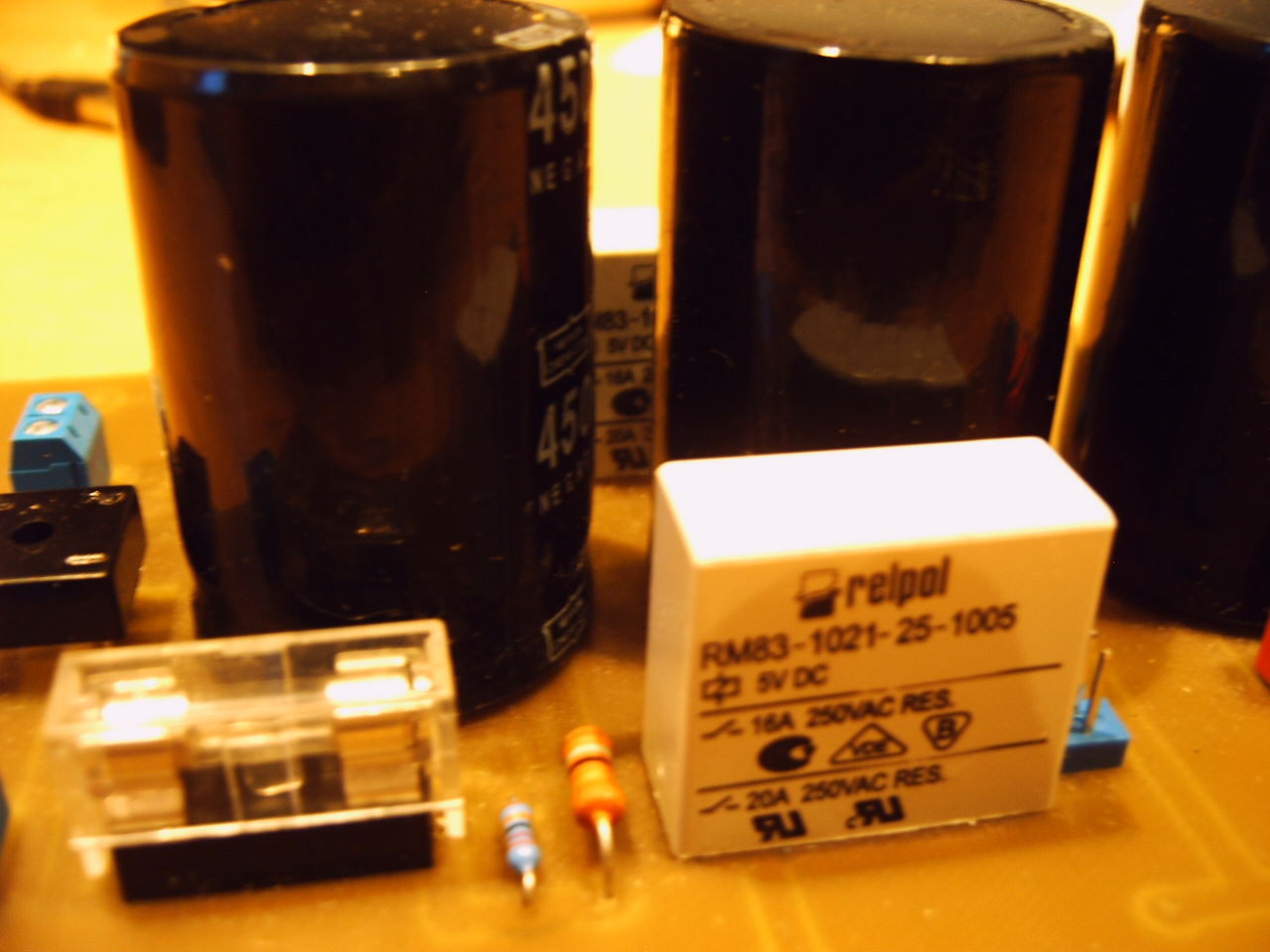

    4.Układ miękkiego startu trafa zasilającego.
    Podczas włączenia zasilania wyskakiwał mi bezpiecznik, dlatego dodałem układ ograniczający prąd podczas włączenia trafa do sieci. Układ z edw_02_2007 i chyba nie wymaga komentarza.

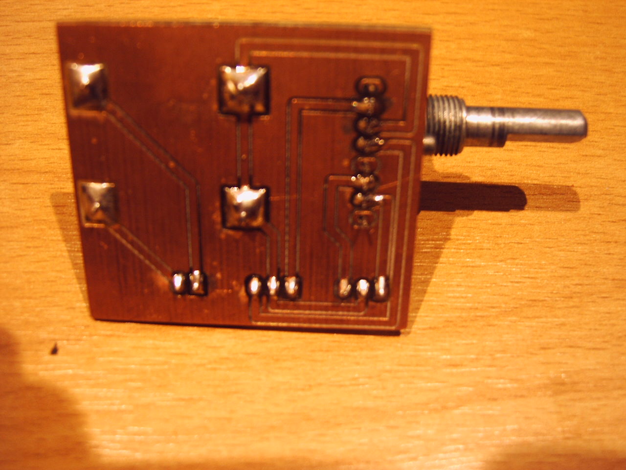

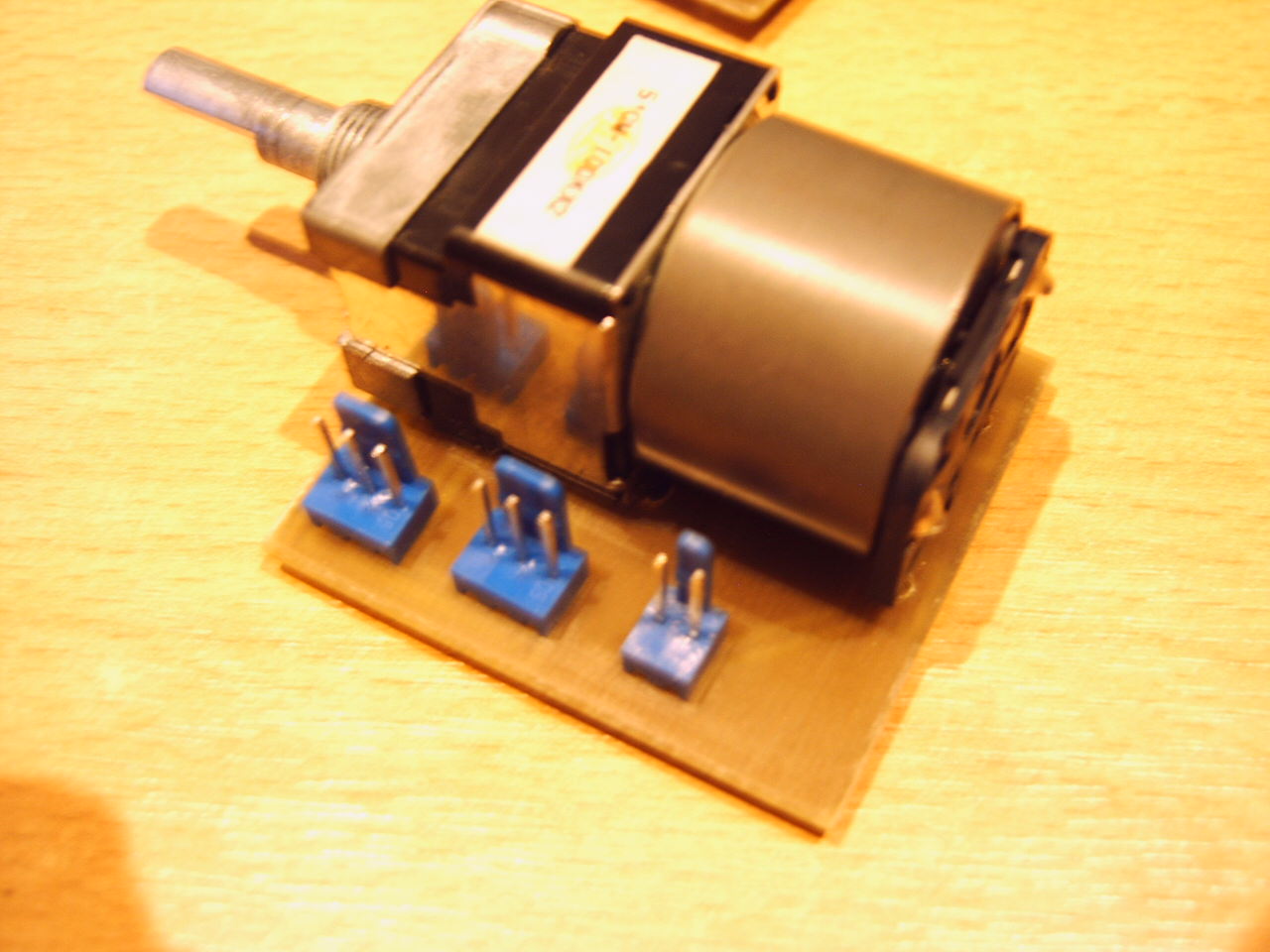

    5.Moduł alps.
    To mała płytka na której znajduję się przylutowany potencjometr ze złączami. Fotka poniżej.

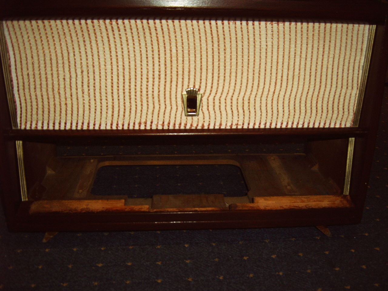

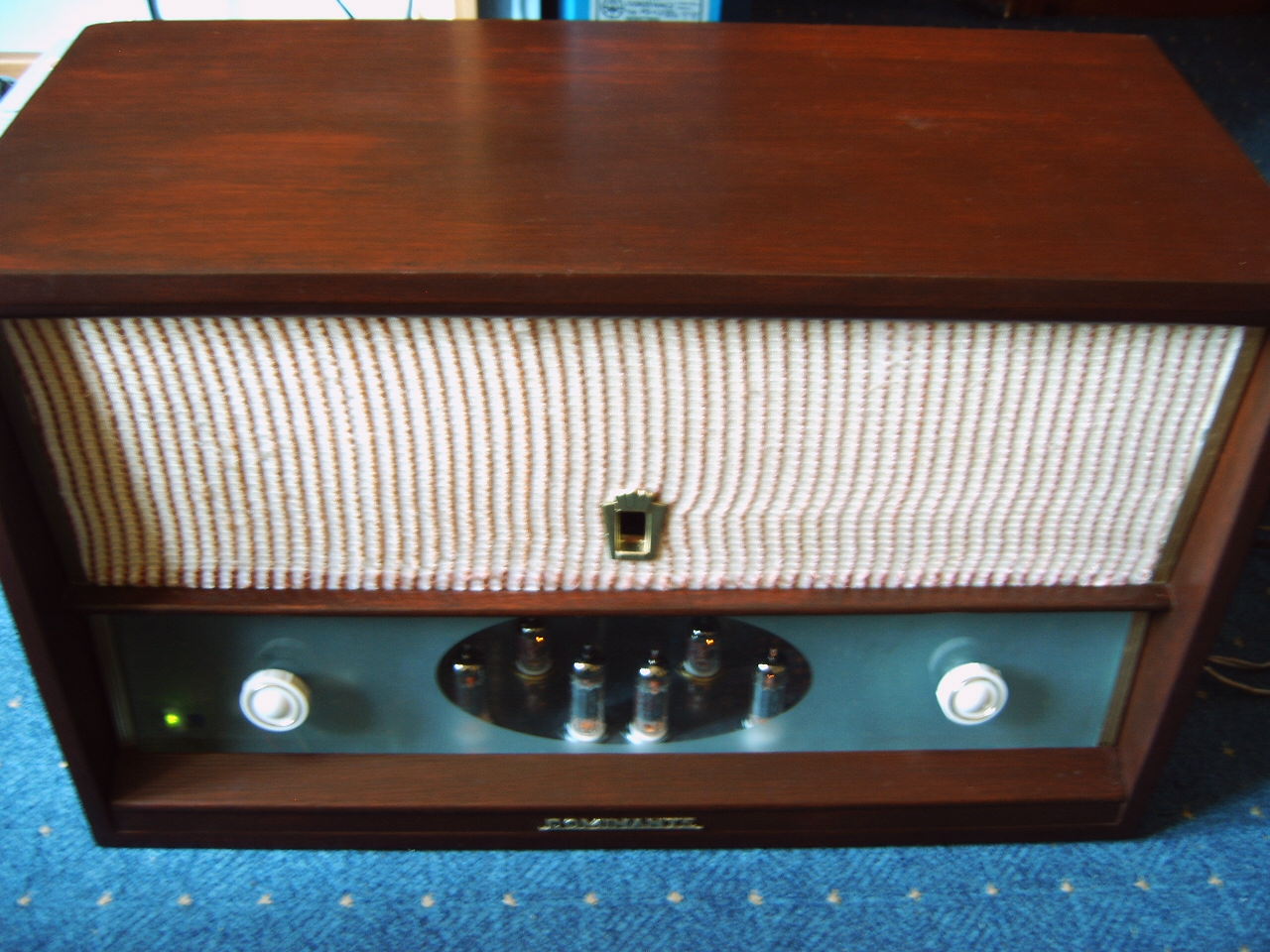

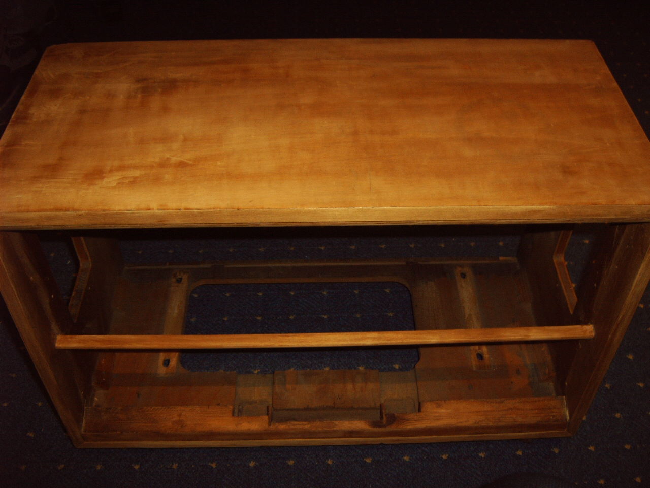

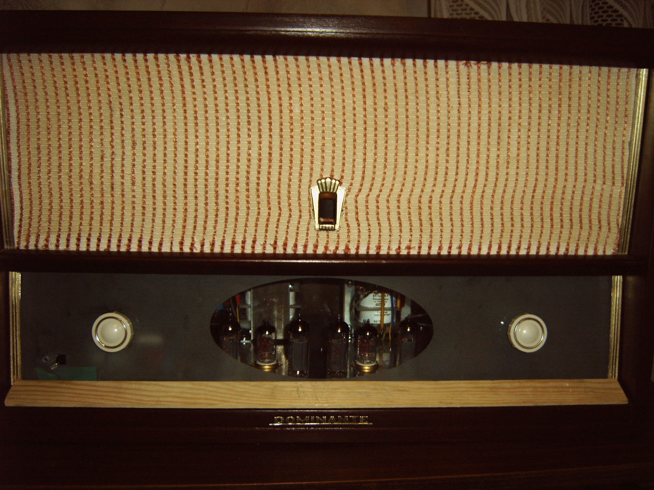

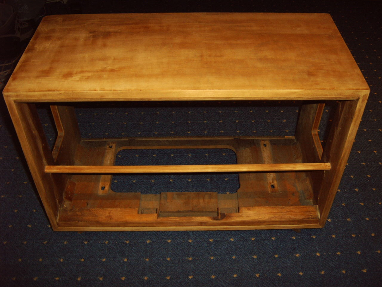

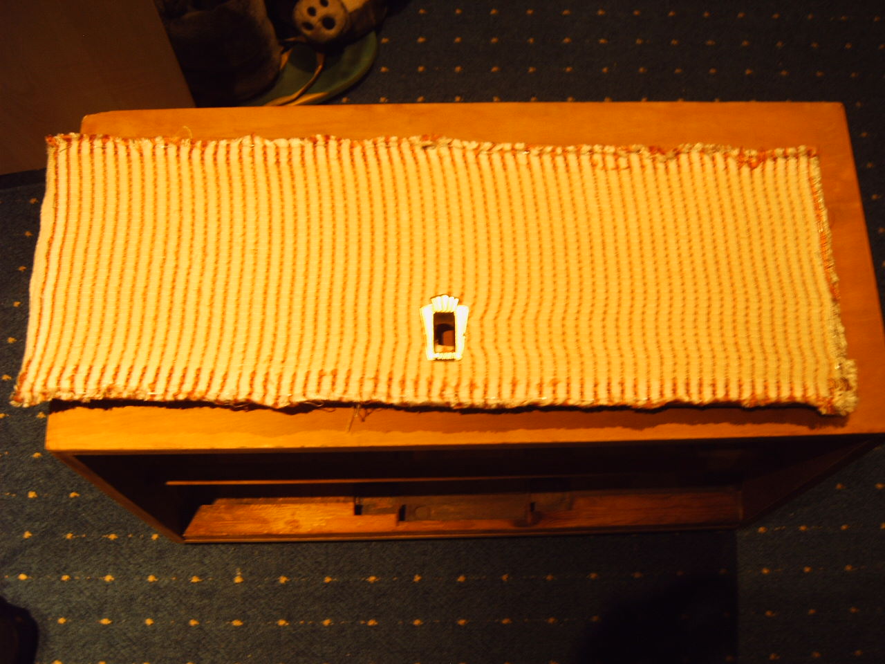

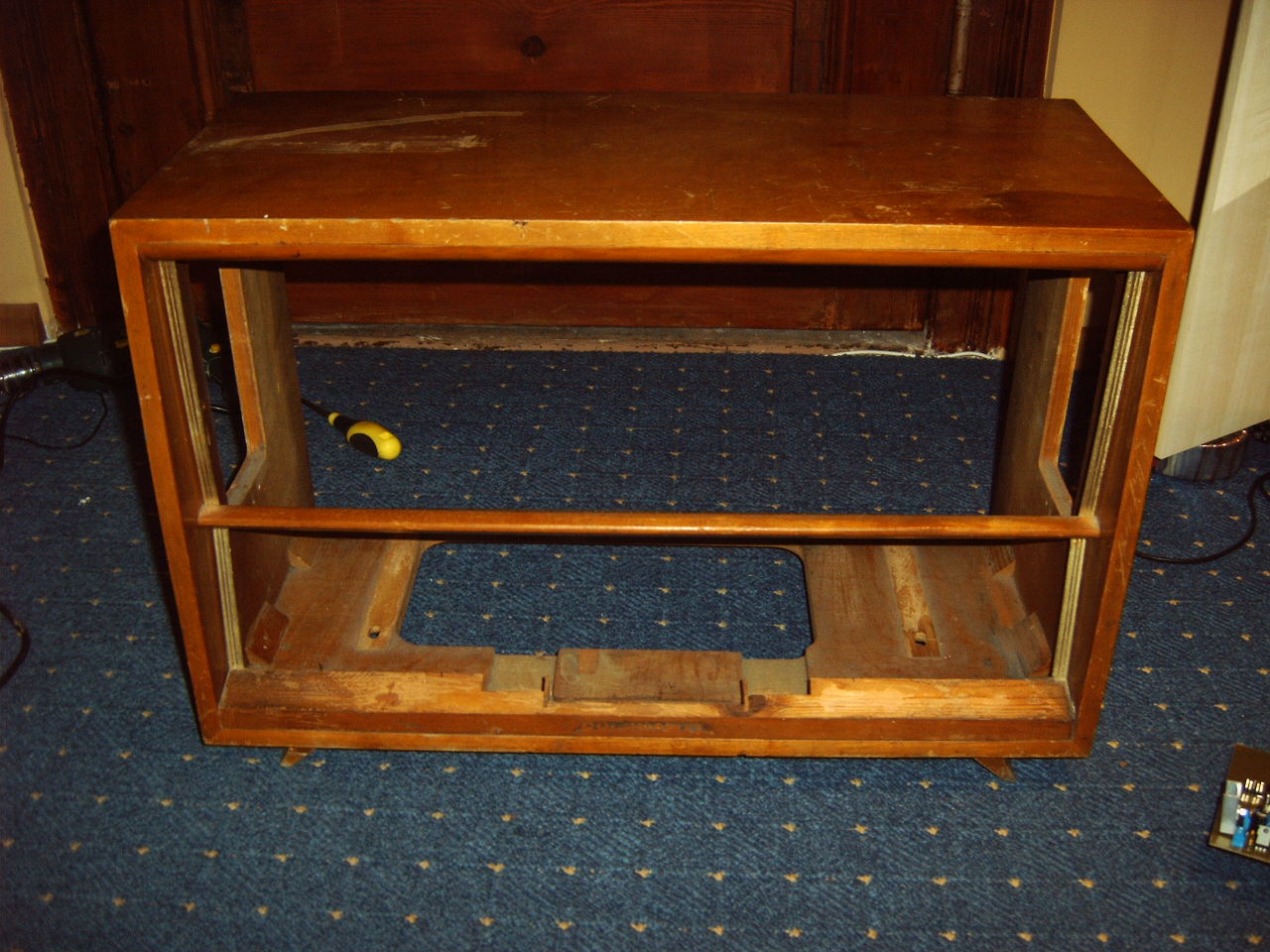

    6.Obudowa.
    Wykorzystana została obudowa z radioodbiornika Dominante. Obudowę odrestaurowałem w warunkach domowych.
    Zdrapałem powierzchnię lakieru kawałkiem szkła, potem wyszlifowałem papierem o gramaturze 200 i na koniec przed malowaniem o gramaturze 400. Samo szlifowanie zajęło mi 10h. Materiał na przodzie wyprałem ręcznie bo miał zacieki i był żółty. Przednią skalę wymieniłem na podwójnie klejoną szybę, którą dałem do piaskowania do zakładu szklarskiego. Obudowę pomalowałem trzykrotnie lakierobejcą firmy Sadolin - kolor ciemny mahoń.
    Wzmacniacz lampowy PP na 2*EL84 Wzmacniacz lampowy PP na 2*EL84 Wzmacniacz lampowy PP na 2*EL84 Wzmacniacz lampowy PP na 2*EL84 Wzmacniacz lampowy PP na 2*EL84 Wzmacniacz lampowy PP na 2*EL84 Wzmacniacz lampowy PP na 2*EL84 Wzmacniacz lampowy PP na 2*EL84 Wzmacniacz lampowy PP na 2*EL84 Wzmacniacz lampowy PP na 2*EL84 Wzmacniacz lampowy PP na 2*EL84

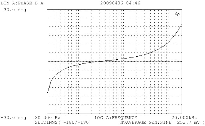

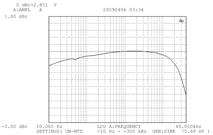

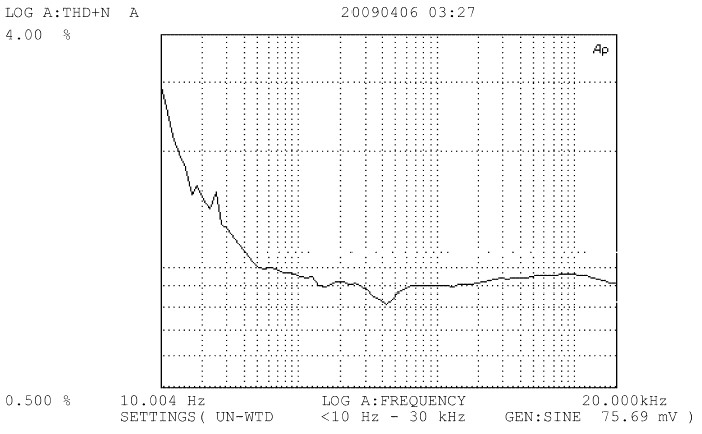

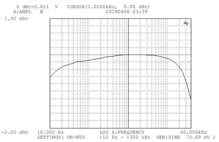

    Wzmacniacz przebadałem na urządzeniu ATS-1 firmy AudioPrecision. Poniżej przestawiam charakterystyki wykreślone przez analizator audio.
    Charakterystyki:
    Pasmo przenoszenia dla 1W.

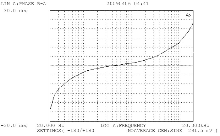

    Przesunięcie fazowe:
    Współczynnik zawartości harmonicznych:

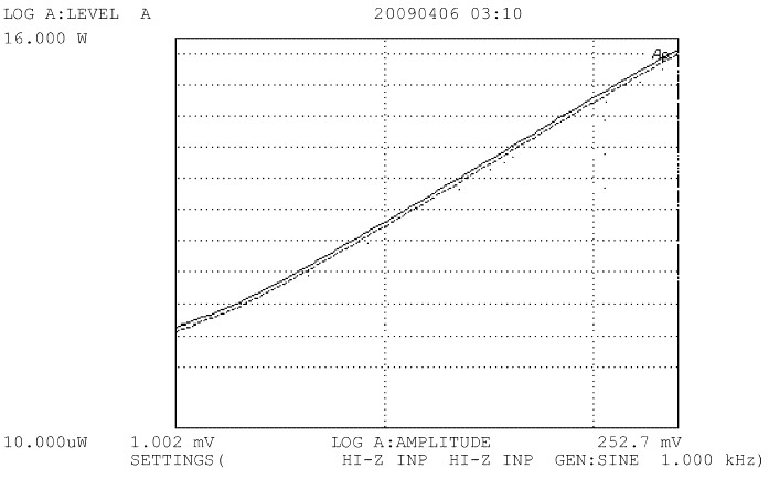

    Moc wyjściowa w funkcji napięcia wejściowego:

    Wszystkie pomiary dla sinusa 1kHz i mocy wyjściowej 1W. Przesunięcie mierzone tylko dla 10W bo urządzenie się gubiło trochę podczas pomiaru dla 1 W.

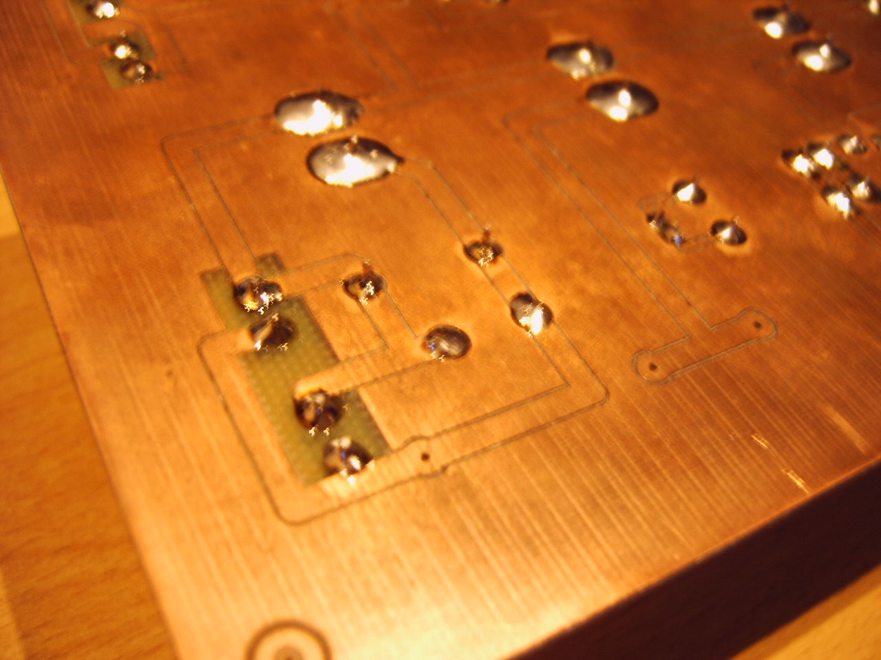

    Wszystko okej, tylko projekt pcb... projektujesz druki w Eaglu, prawda? Wygląda jakbyś nie do końca zaznajomił się z funkcjami polecenia Polygon - wylewki masy mają, moim zdaniem, stanowczo za mały odstęp od ścieżek, szczególnie przy takich napięciach jakimi operuje się w lampach. Są na potencjale masy?
    Płytki projektowane w Protelu i wycinane na frezarce, stąd takie małe odległości między ścieżkami. Tzw. polygon nie jest podłączony do niczego.

    Aha, no skoro nie podłączony to pół biedy, lecz mimo wszystko, sugeruje większe odległości - może by tak założyć następnym razem większy frez (i odpowiednio powiększyć ścieżki, gdyż i je frez pewnie będzie ciął trochę)?

    Wybaczcie OT, jak fachowo nazywają się te złącza przy ALPSie?
    pozdrawiam:D
  • #6 6443028
    zyzioone
    Posty: 63
    Ocena: 4
    pozdrawiam:D
    Jak sie nie myle są to złącza KK na raster 2.54mm. Kupowałem je w lokalnym sklepie elektronicznym ale w tme znalazłem podobne tylko że Molexa: Złącze
    Płaciłem za komplet ok. 1zł ale nie są one najlepsze.

    Aż dziw że jeszcze nie było głosów w stylu "Zniszczyłeś zabytkowe radio" ;-)
    Ale mi się Twoja konstrukcja bardzo podoba.
    Sam też właśnie buduję urządzenie audio w obudowie ze starego radia.
    Tylko moja jest bardzo podniszczona - musiałem ją najpierw pokleić bo luzy były na łączeniach. Wczoraj zacząłem szlifować i... droga przez mękę :-) Na użycie szyby do skrobania nie wpadłem - czy nie robią się rysy w fornirze? Czy swoją obudowę szlifowałeś ręcznie czy używałeś jakiegoś elektro-narzędzia? Ja zastanawiam się nad polerką oscylacyjną...
    BTW: Jakie źródło podłączasz do tego wzmacniacza bo stylowo pasuje tylko gramofon analogowy :-)

    Na tym forum może nie było. Chociaż radio już było tak zniszczone i wyszarpane z tego co miedziane, że naprawa nie wchodziła w grę.
    Jak będziesz robił ostrożnie to nie porobisz.
    Wszystko szlifowane ręcznie.Jak dokładnie wyszlifujesz nie będzie się potem nic mazać podczas malowania.

    Zastanawia mnie po co właściwie użyłeś przekaźnika w obwodzie żarzenia. Dość dziwne też, że palił sie Tobie bezpiecznik w momencie załączania, skoro w szeregu za mostkiem masz rezystor 10-20Ω ograniczający prąd ładowania kondensatora.
    Przkaźnik w obwodzie żarzenia włącza się po 1 sek. od momentu włączenia przekaźnika głównego - jest czas na naładowanie kondensatorów. Jeżeli chodzi o palenie bezpieczników to paliły się także bez obciążenia trafa. Ciekawy artykuł o tym zjawisku w EDW 02_2007.

    Odpadnie w ten sposób potencjalne źródło ograniczania pasma od dołu.
    Nie wiem czy patrzyłeś na charakterystyki - pasmo jest od <10 Hz do ponad 40 kHz. Lampy niby dobierane ale wolałem zrobić to tak jak jest.Na razie nie mam czasu na modyfikacje,ale jeszcze trochę nad wzmacniaczem posiedzę.
