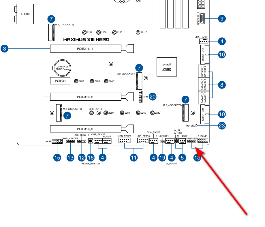

    BIOS jest wciśnięty obok pinów TPM na WSON8 do którego nie mam klipa.

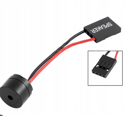

    Zapomniałem napisać - było sprawdzane z brzęczykiem i cisza.
