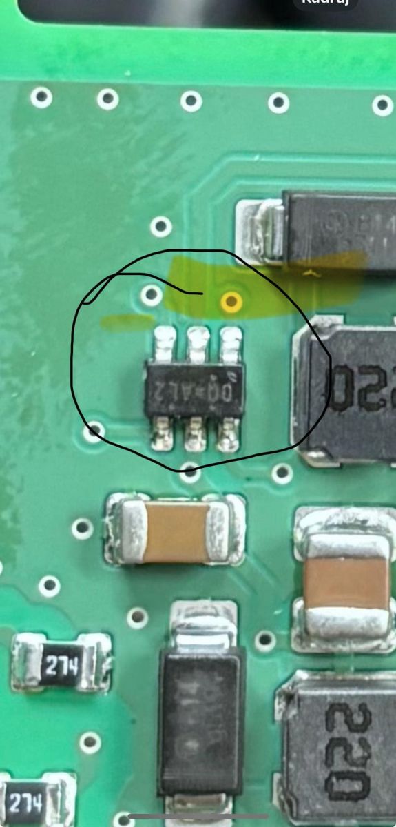

    Dzień dobry,
    proszę o pomoc w identyfikacji układu zaznaczonego na zdjęciu.
    Ze zdjęcia widzę tylko symbol 0Q AL2 lub 00 AL2. W Internecie nic nie znalazłem.
    Zaznaczony układ mocno się grzeje, po zwarciu 24 V AC.
    Zbliżenie na płytkę elektroniczną z zaznaczonym układem scalonym oznaczonym symbolem 00 AL2.
    AI: Czy mógłby Pan zamieścić wyraźniejsze zdjęcie układu oraz jego otoczenia?
    tak, brak napięcia na płytce
    AI: W jakim urządzeniu lub obwodzie znajduje się ten układ? Czy może Pan podać więcej szczegółów na temat tego urządzenia?
    Simatic S7-1200, Moduł wyjść analogowych SM 1232, 4 AO - 6ES7232-4HD32-0XB0

    Zobacz tu:
    https://www.s-manuals.com/smd/al
    wyszukaj sobie ctrl+f sot-26 , są dwa, step-up driver. U Ciebie widać dławik (chyba) więc może być, ale sam musisz ocenić po ścieżkach, czy któryś ma sens.
    Spróbuj ustalić czy to nie produkowało jakiegoś 10V na zewnątrz do analoga, lub +/-15V do wzmacniaczy operacyjnych.
