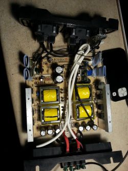

    Nie mogę zidentyfikować typu układu scalonego. Układ jest w obudowie SOP8, brak sitodruku na pinach 1 ma VCC na pinie 8 GND prawdopodobnie jest to jakaś forma generatora przebiegu lub przetwornica. Pracuje jako generator przebiegu prawdopodobnie sinusoidy a następnie steruje tranzystory w mostku H i to ma dawać już przebieg na wyjściu z napięciem 230V ( nie wiem czy prostokątny czy sinus, na obudowie jest napisane sinus).
    Identyfikacja układu scalonego w przetwornicy Kemot URZ3169
    Na drugiej stronie płytki jest LM358
    Płytka znajduje się w górnym lewym rogu płyty głównej (Na zdjęciu)
    Identyfikacja układu scalonego w przetwornicy Kemot URZ3169 Identyfikacja układu scalonego w przetwornicy Kemot URZ3169 Identyfikacja układu scalonego w przetwornicy Kemot URZ3169

    Przetwornicę zastałem ze zwarciem na zasilaniu obu tych układów. Zwarty okazał się LM358. Drugi "SOP8" też nie wstaje. Myślę że zasilanie zostało naprawione, ale przetwornica nie ruszyła. Wygląda też na to że bez identyfikacji układu i jego wymiany mi też się nie uda jej uruchomić.

    Na zdjęciu widać jeszcze jeden moduł. Czy ktoś wcześniej próbował to naprawiać?

    To moduł sterujący tranzystory w pierwszym stopniu zmieniającym 12V DC na 400VDC - sprawny.
    Tak.

    Układ bez oznaczeń okazał się być którąś wersją PIC12Cxxxx. Nie posiadam wsadu do PICa.
