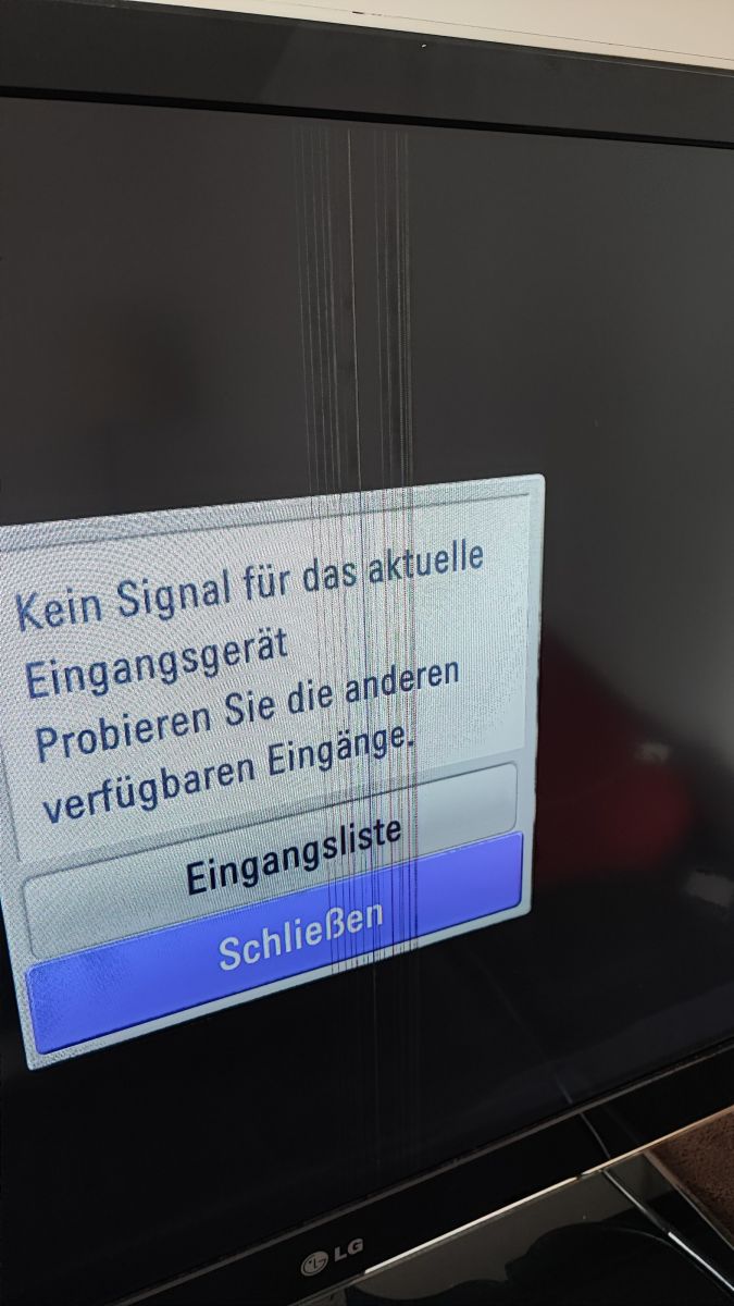

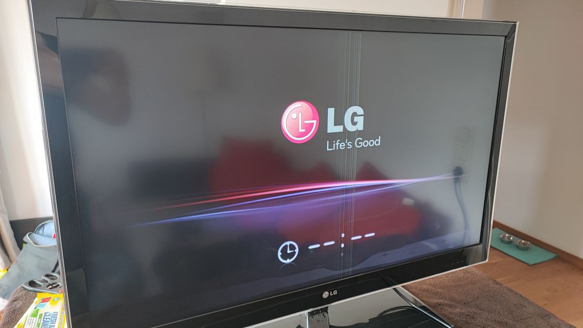

    Witam, mam TV LG z 2012 roku.
    Niestety na ekranie pojawiły się pionowe paski.
    Co mogło się stać?
    I czy można to naprawić??
    Proszę o pomoc.

    Telewizor LG z pionowymi paskami na ekranie.
    Telewizor LG z pionowymi paskami na ekranie i komunikatem o braku sygnału.
    Same z siebie? Matryca nie została zalana?

    @XTeRX To było pytanie do autora tematu. Uszkodzenie równie dobrze mogło powstać wskutek zalania lub uszkodzenia mechanicznego flex'a.

    Zdemontuj plecki i pooglądaj połączenia matrycy. Wrzuć zdjęcia, bo to wróżenie z fusów. Powiemy co dalej.
