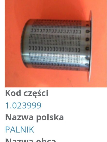

    Czy ktoś może mi podać namiary na firmy oferujące części zamienne do Immergas Victrix Zeus Superior 26 2 ErP? Konkretnie poszukuję palnika do tego pieca.

    Witam. Czy to aby o palnik chodzi? Jaką część chcesz konkretnie zakupić? Samo powiedzenie palnik jest dość złożone i w jego skład wchodzi wiele elementów.

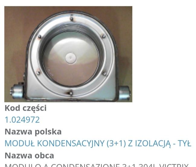

    Witam. Wg fachowca? Nie można dokupić pojedynczych elementów, a jedynie komplet pod nazwą "palnik". Cd. Po rozebraniu okazuje się, że sam palnik i elektrody są "na chodzie", natomiast do wymiany jest dziurawy wymiennik ciepła.

    lechmucha5 napisał:
    Czy ktoś może mi podać namiary na firmy oferujące części zamienne do Immergas ...
    Pytaj u autoryzowanych serwisantów.
    Lista jest na stronie IMMERGAS POLSKA.
    lechmucha5 napisał:
    Wg fachowca? nie można dokupić pojedynczych elementów a jedynie komplet pod nazwą "palnik".
    Bajki opowiada.
    Palnik:

    Moduł kondensacyjny (wymiennik główny):
    Moduł kondensacyjny (3+1) z izolacją, widok z przodu.
