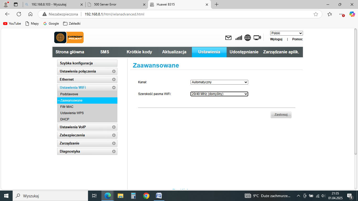

  • #6 21503842
    pawo31
    Posty: 24
    Czy chodzi o to?
    Interfejs administratora routera z ustawieniami zaawansowanymi WiFi.
