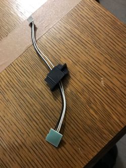

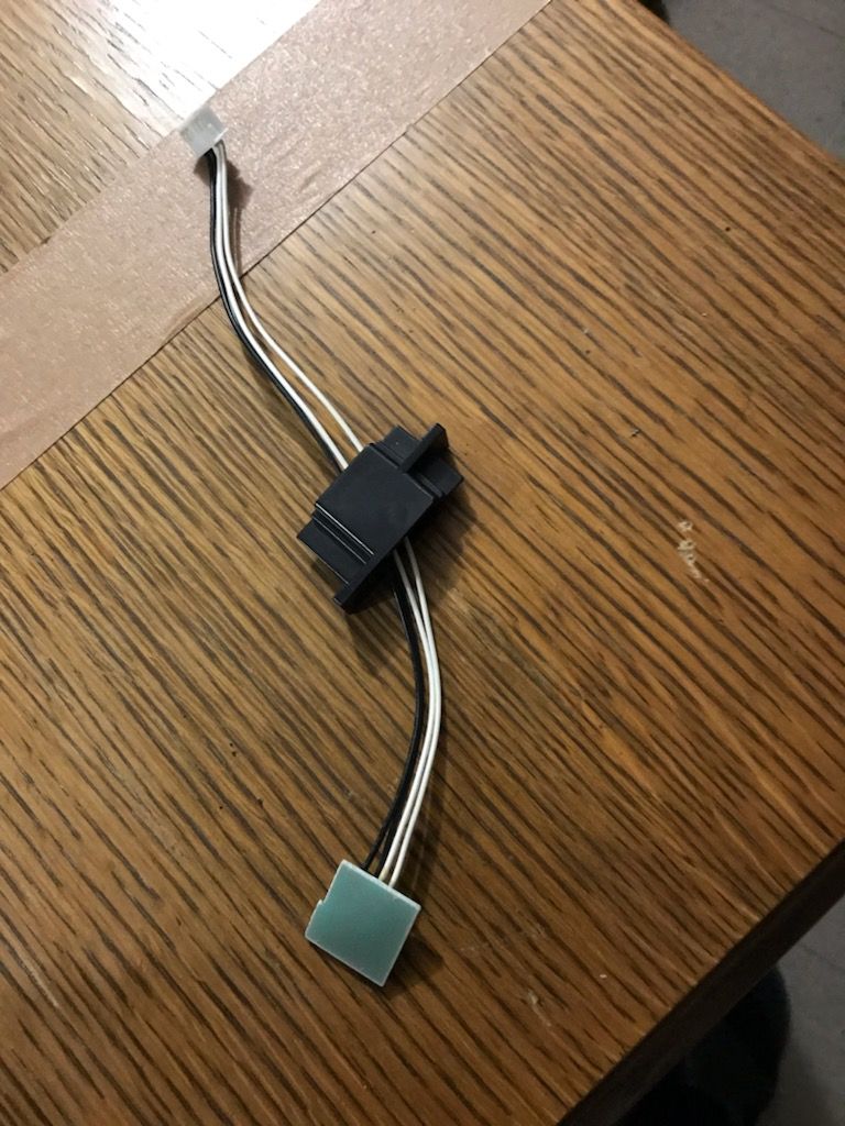

  • #6 21509056
    Adaś1975
    Poziom 6  
    Posty: 10
    >>21508997
    Przewód z zieloną płytką drukowaną i czarnym plastikowym złączem umieszczony na drewnianym stole.

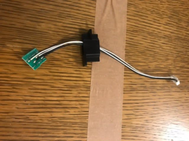

  • #7 21509266
    Janek_15
    Poziom 25  
    Posty: 716
    Pomógł: 74
    Ocena: 220
    I z drugiej strony.
    Proszę napisać E-Nr albo pewny model ekspresu.

    Cztery przewody oznaczają, że na płytce powinny znajdować się dwa kontaktrony. Dlaczego dwa? Dla dwóch poziomów wody?

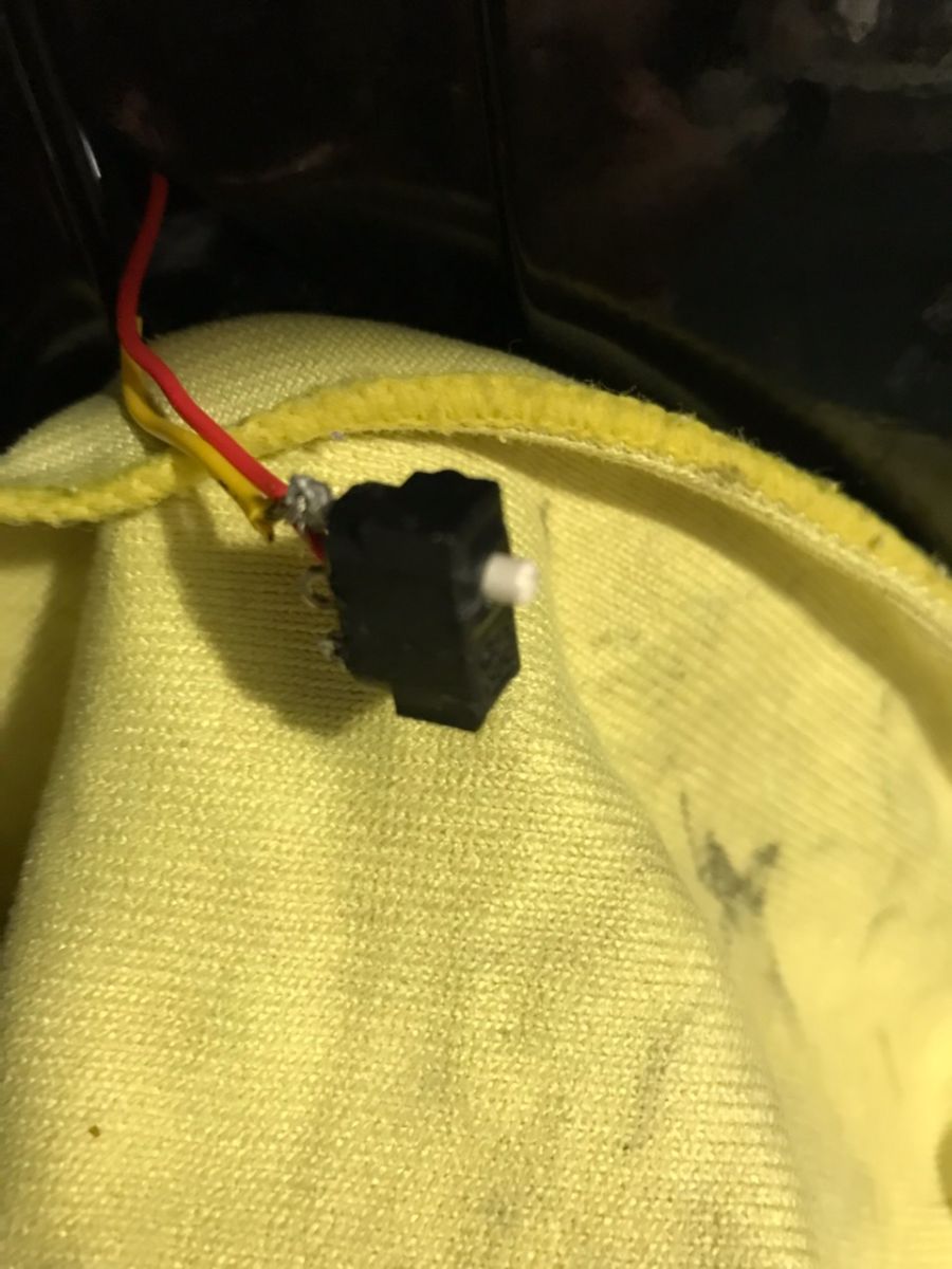

    >>21510781 Zadziałałem według zaleceń, lecz niestety nie ma żadnej reakcji. Natomiast ekspres w ogóle nie reaguje na przyciski. Kiedyś w podobnej sytuacji po naciśnięciu komunikat na chwilę znikał i pojawiał się z powrotem, lecz teraz nic takiego nie ma miejsca. Wygląda tak, jakby się zawiesił. Ekspres był wtedy na gwarancji, przyszedł monter, podziałał coś z odpowiednim sprzętem i wszystko wróciło do normy. Dzięki za wszelką pomoc.
    >>21510781 I
    Czarny czujnik z białym przyciskiem w ekspresie do kawy, otoczony żółtym materiałem. mam jeszcze prośbę, wysyłam zdjęcie czujnika, który wciskany jest przy zakładaniu przez spieniacz mleka. Chodzi mi o fachową nazwę tej części.

    Na tym czujniku 2 kontaktrony - żaden nie działa? Coś nie tak mierzysz.

    >>21512594 Sprawdziłem kontaktrony i na 100% są sprawne. Może to jakaś przyczyna elektroniki? Nie chcę niczego sugerować, liczę na wszystkie podpowiedzi. Dzięki
