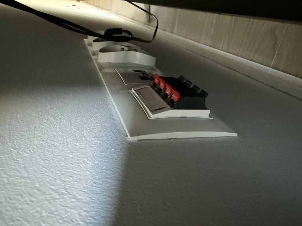

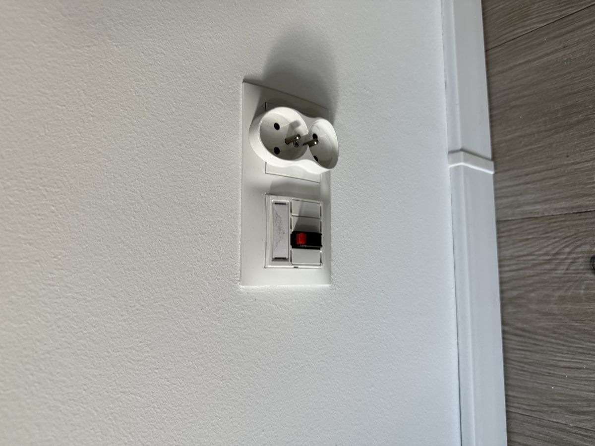

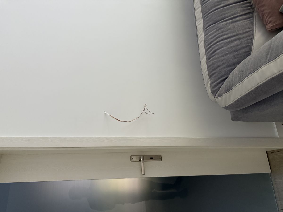

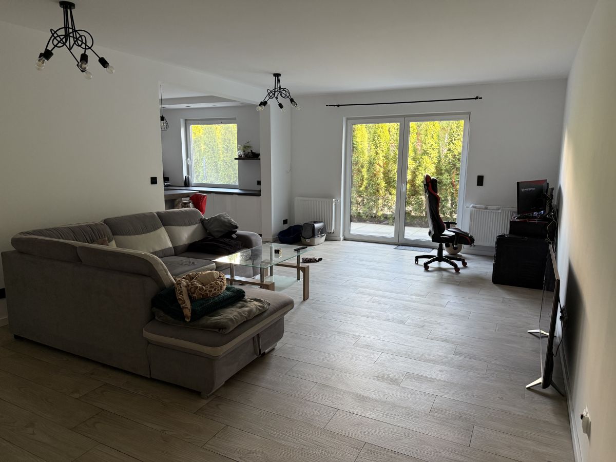

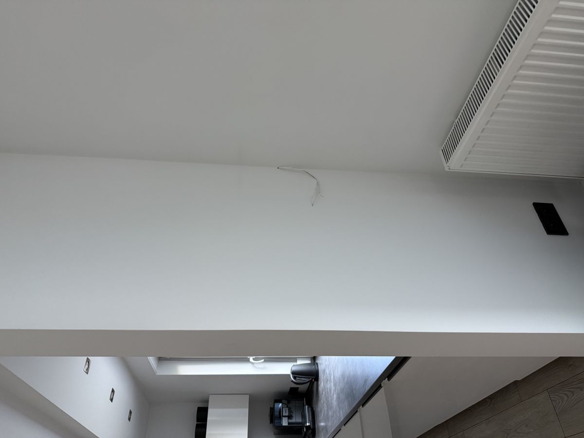

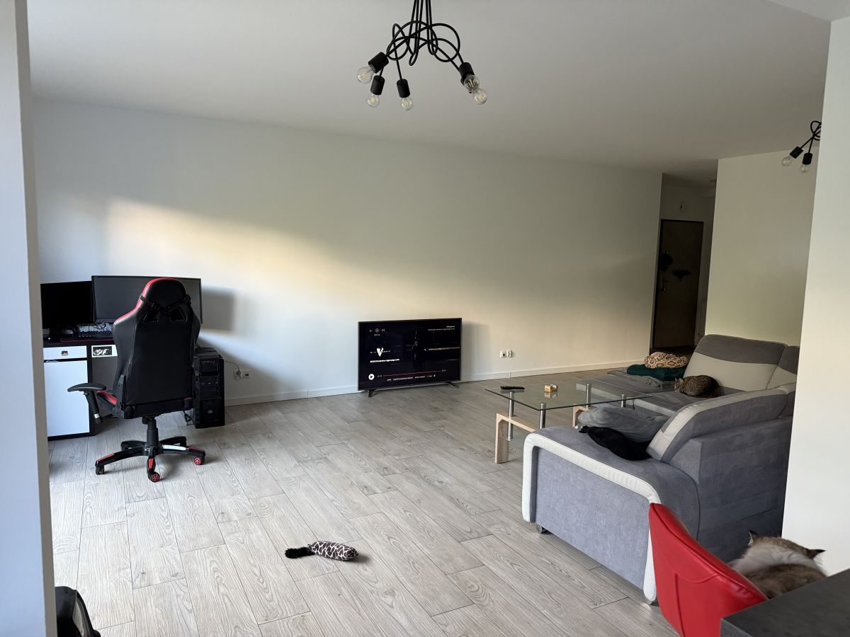

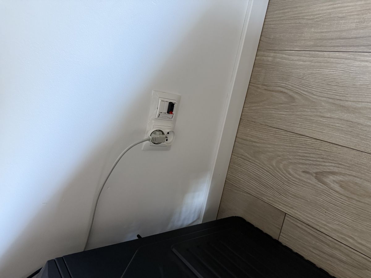

    Witam, na wstępie zaznaczam, że jestem kompletnie zielony w tym temacie. Szukam pomocy w doborze kina domowego do pomieszczenia ze zdjęć, ze ścian, jak widać, idą kable po lewej i prawej stronie pomieszczenia od strony narożnika, a w ścianie od strony telewizora są gniazdka pod głośniki, za telewizorem, jak i po lewej i prawej stronie. Zależy mi na kinowym dźwięku przestrzennym, sprzęt może być nowy, jak i używany, budżet załóżmy na 3 k, aczkolwiek można zwiększyć w razie potrzeby, jeśli nie da się w tej cenie nic fajnego dostać.
    Z góry dziękuję za pomoc.

    Jaki model TV? Będzie stał na szafce RTV czy wisiał na ścianie? Jeśli będzie wisiał, to czy jest zrobiony w ścianie przepust na przewody?
    Na zdjęciach widzę w miejscu umiejscowienia TV 6 gniazd zasilających i gniazda na 4 pary kolumn. Pozostałe zdjęcia nie są jednoznaczne, ale zakładam, że pociągnięte są 2 pary na głośniki tylne (przewody wystające ze ściany). Pytanie, gdzie znajdują się 2 pozostałe złącza ze zdjęć 1 i 2.
    Dźwięk przestrzenny uzyskasz z każdego zestawu z mojego poprzedniego posta. Wiem już, że oczekujesz większej głośności (a więc większych kolumn - szczególnie że metraż też jest spory), pytanie, gdzie i jak chcesz umieścić tylne kolumny surround. Pamiętaj, że muszą być one na wysokości uszu oglądającego lub do niego zwrócone pod kątem, jeśli są wyżej. Planujesz półki na tylne kolumny? Jeśli tak, to jaki rozmiar kolumn zmieszczą? Czy myślałeś raczej o kolumnach na statywie?
    Masz miejsce na przednie kolumny podłogowe czy raczej planujesz postawić je na szafce? Pamiętaj też, że bezpośrednio pod TV musi być miejsce na kolumnę centralną.
    Masz czas i ochotę się z tym bawić, np. zamawiając osobno kolejne elementy zestawu, czy oczekujesz wszystkiego w max 1 - 2 paczkach?
    Od razu mówię też, że do muzyki się to będzie relatywnie nadawać słabo w porównaniu do stereo za 3k. Jeśli jednak nie oczekujesz audiofilskich wrażeń, to zagra czysto i z "mięsem".

    Przy tak pustym pomieszczeniu jakiego sprzętu byś nie użył będziesz miał akustykę sali gimnastycznej. Musisz zainwestować w jakiś dywan, zasłony przy oknach itd.

    Świeżo po przeprowadzce jestem, więc powoli się zapełnia pomieszczenie, dojdzie półka RTV, jakieś inne meble, zasłony właśnie itd.
    Jestem świadomy, że w takim budżecie nie kupię nie wiadomo czego, ale chciałem się dowiedzieć, czy po prostu znajdę coś, przy czym będzie zauważalna różnica w jakości dźwięku między telewizorem a zakupionym sprzętem.
    Nie zależy mi tyle na słuchaniu muzyki, co oglądaniu filmów i seriali, jeśli chodzi o dźwięk. Mogę kupić używkę, ale chciałbym wiedzieć, czym się kierować, szukając takiego sprzętu.
    Gniazda ze zdjęć 1 i 2 znajdują się po lewej i prawej stronie od telewizora. Kolumny raczej na statywie, miejsce się znajdzie z przodu i z tyłu. Oczywiście, że wolałbym za jednym razem wszystko zamówić, ale jeśli faktycznie lepiej jest partiami kupować i polować, aż znajdę coś sensownego, to może faktycznie właśnie tak zrobię.
