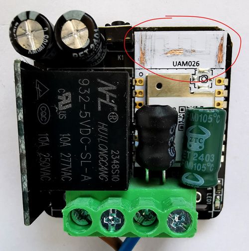

    Jak poprawić zasięg anteny WiFi w przekaźniku, zaznaczone na poniższym zdjęciu
    Przekaźnik elektroniczny z zaznaczonym miejscem na antenę Wi-Fi.
    Czy wystarczy dolutować jakiś drucik, czy potrzebna jest jakaś specjalna antena?

    slk napisał:
    Przekaźnik jest w innym pokoju niż router.
    To sama antena niewiele da.
    Miejsce instalacji anteny to musi być sygnał odbierany z głównego routera minimum na poziomie -50 dBm, albo nawet -40 dBm.

    Wiem, że jest to jakieś rozwiązanie, aby zastosować dodatkowe urządzenie w stylu repeater'a. Ale tylko to urządzenie ma problem z zasięgiem.
    Udało mi się znaleźć odpowiedź na elektrodzie, gdzie był podobny problem. Jeden z użytkowników zasugerował przylutowanie dłuższego drucika.
    Zrobiłem tak i zadziałało. Urządzenie łapie wifi z trudno dostępnym miejscu.
