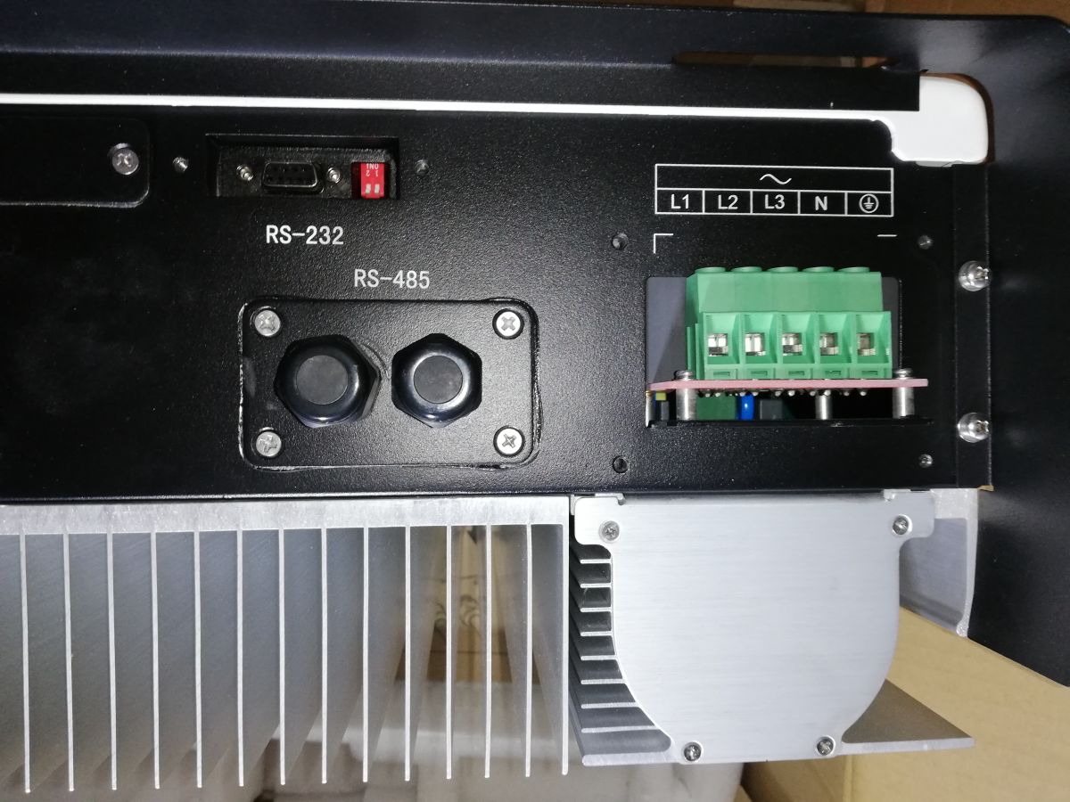

    mam problem z wyborem przetwornicy, która zasymuluje 3 fazową sieć miejską, tzn. L1, L2, L3 i N. Przekopałem internet i stwierdziłem, że wszystkie przetwornice/ falowniki i jak tam te urządzenia nazywają na wyjściu 3 fazowym mają WVU, ale nie ma N.
    Moje pytanie.
    Czy przy przetworniku 230 V AC, który ma L i N mogę to N podłączyć do wyjścia 3 fazowego ?
    Być może moje pytanie się wydaje śmieszne, ale nie znalazłem przetworników, które na wyjściu 3 fazowym mają N, tak jak to jest w sieci miejskiej.
    Dla wyjaśnienia, po co to potrzebuję.
    Muszę sprawdzić minimalne, maksymalne napięcie i częstotliwość, przy których się ten falownik Growatt 10000TL3-S wyłącza.
    Przyłącze jak na zdjęciu poniżej.
    Złącze inwertera Growatt 10000TL3-S z oznaczeniami L1, L2, L3 i N oraz portami RS-232 i RS-485.
    Z góry dziękuję za podpowiedzi.
    Bo to są przetworniki do podłączania silników w układzie trójkąta, a nie gwiazdy. Z nich nie wyprowadzisz N. Przetwornikami jednofazowymi nie zastąpisz przetwornika trójfazowego 3x400V z wyjściem w układzie gwiazdy.

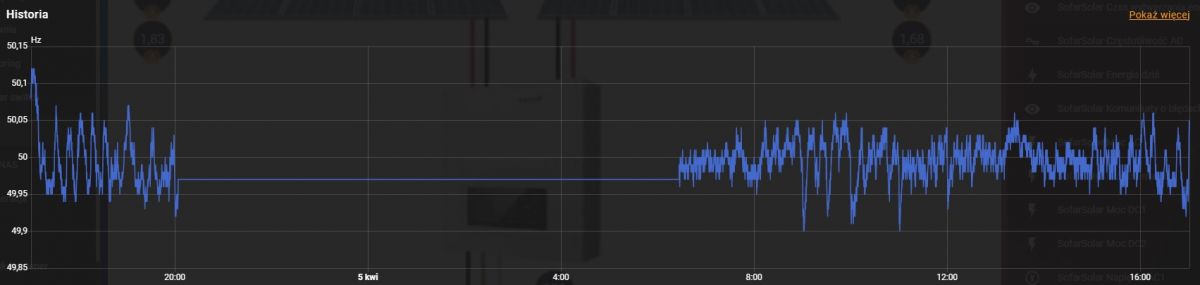

    rtvserwisant napisał:
    stomat napisał:
    Po co? Częstotliwość w sieci jest zawsze 50 Hz a napięcia przy których falownik ma się wyłączać określają przepisy.
    Nie zawsze częstotliwość sieci jet 50 Hz.
    W zależności od poboru mocy z systemu energetycznego częstotliwość sieci się zmienia w okolicach 50 Hz.
    Zmiany są tak minimalne, że aż nieistotne ;)

    Tak, minimalne, ale autor w końcu napisał że nie chodzi mu o żadne sprawdzenie tylko o użycie falownika ONGRID do pracy jako OFFGRID. Czemu nie tak zaraz?

  • #16 21528931
    Zvirek
    Posty: 1025
    Pomógł: 81
    Ocena: 336
    Przecież w poście 21507541 masz wytłumaczone w czym leży problem i jaki obrać kierunek w celu jego rozwiązania.
