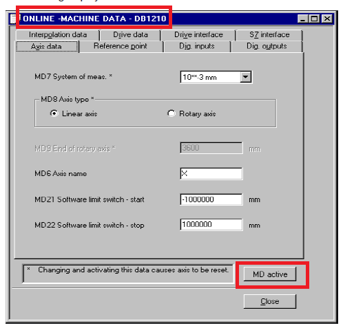

============================ Uzupełnienie==============================
Zachowanie POS_INIT:
Podczas wywoływania bloku POS_INIT obserwuję to:
CALL "POS_INIT"
DB_NO := 1210
CH_NO := 0 (1) // również 2, 3
LADDR := 272
RET_VAL := MW100
Powoduje błąd SF, procesor przechodzi do STOP.
RET_VAL = W#16#00FF
Ale:
CALL "POS_INIT"
DB_NO := 1210
CH_NO := 4 // i wyższe (moduł znajduje się w gnieździe 5)
LADDR := 272
RET_VAL := MW100
Brak SF, procesor pozostaje w trybie RUN, ale moduł nadal nie jest zainicjowany (RET_VAL = W#16#00FF).
Czy ktoś mógłby wyjaśnić, dlaczego wartości CH_NO 0-1 (również 2-3) powodują błąd, mimo że instrukcja mówi, że (0,1) są legalne?
Dlaczego wartości takie jak 4–255 nie powodują STOP, mimo że są oznaczone jako nielegalne?
