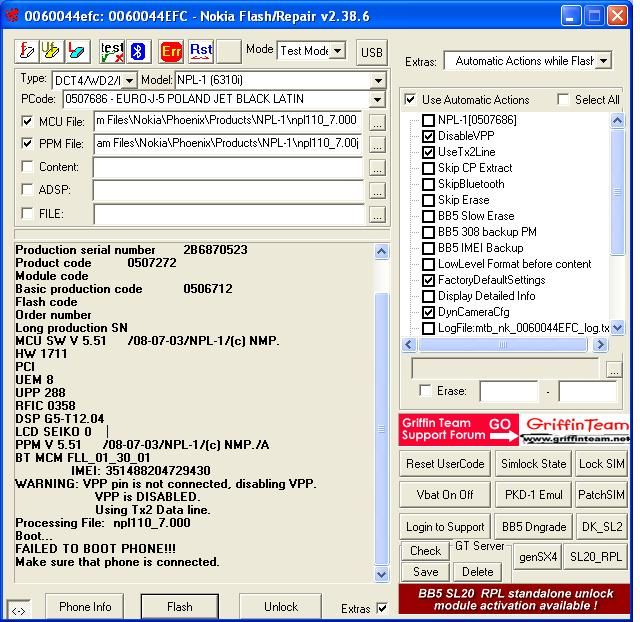

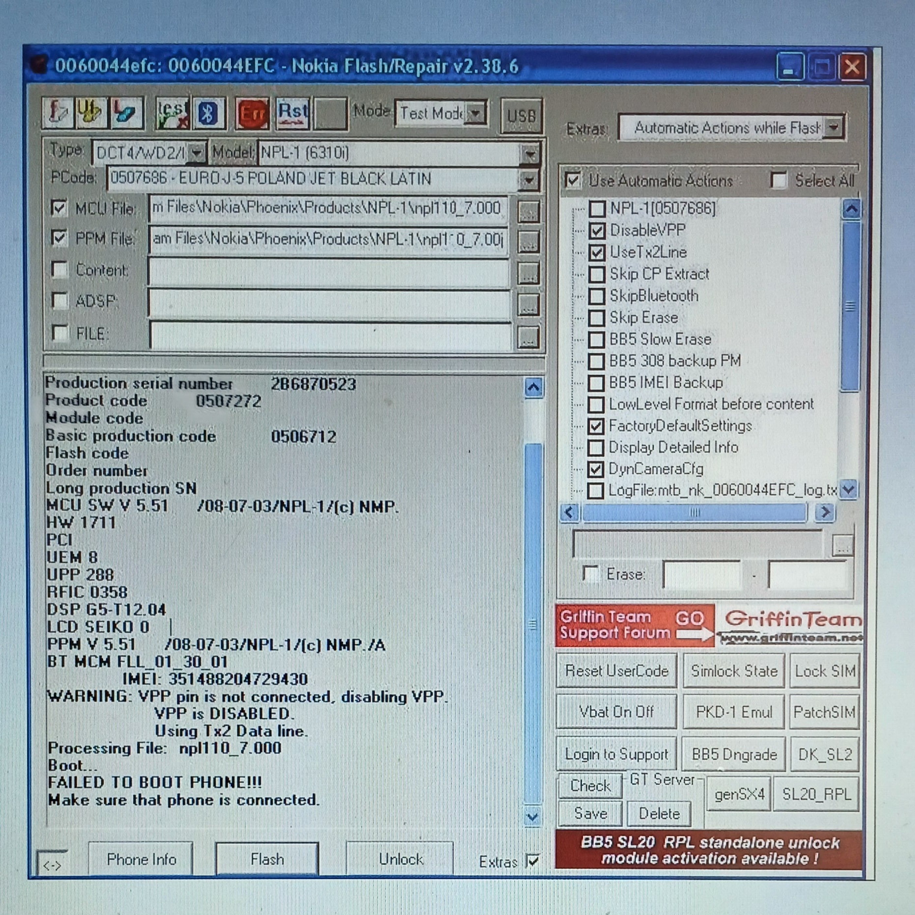

    Panowie mam problem z MT-BOX'em - podłączam telefon w tym przypadku 6310i chce wgrać język Polski i nic, po kliknięciu w phone info telefon sie zczytuje ale jak dam flash to jest jak na screenie.
    Może to kwestia jakiś ustawień ?:|
    Kolejna sprawa to w które miejsce musze wkleic pliki z oprogramowaniem ? pytam ponieważ gdy wybrałem nokie 6310i miałem do wyboru rózne opcje softów a gdy podłącze 3310 / 8310 nie mam żadnej listy ?
    Zrzut ekranu programu Nokia Flash/Repair v2.38.6 z podłączonym telefonem Nokia 6310i.
    PS przepraszam za błedy.
    • MT-BOX: Jak wgrać język polski do Nokii 6310i i gdzie wkleić pliki softu? 20250404_091502.jpg (1.29 MB) Musisz być zalogowany, aby pobrać ten załącznik.

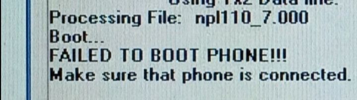

    staś pytalski napisał:
    To samo co ostatnio, czy to tą sztukę męczysz i dalej nie chce ona polskiego przyjąć?
    Ekran błędu podczas próby uruchomienia telefonu.
    Dokładnie, to samo co na JAF'ie, dziwne jest to że jedną 6310i udało się wgrać Polaka tylko zasięgu nie łapie, odbyła się ta sucesywna akcja przy pierwszym podłączeniu MTka i poszło od strzała a teraz już jak w temacie.
    Męczę inna sztukę Panie.

    Marcinva napisał:
    Więc nie da się wgrać Polaka do telefonu z innego regionu? Dziwne bo 3310/3330 i 6210 poszły od strzała.Mam ich sporo, cześć na testy cześć nie 😉.
    Nie ma to znaczenia, soft który próbujesz wgrać jest dobry.
    Można jeszcze spróbować odznaczyć w ustawieniach "skip erase" jednak jak jest brak komunikacji to raczej to nic nie pomoże.

    Teraz program wykrywa telefon, tyle że przed flashowaniem telefon sie włączał a teraz już nie ...
    LOG
    0060044efc: 0060044EFC - Nokia Flash/Repair v2.34B
    Box: CR V 1.002 256
    Code: NK V 2.001 1052
    SN: 0060044EFC
    Nokia Unlimited: 9779 times started
    SonyEricsson Trial: 0 left, each max 15min
    Using Tx2 Data line.
    Processing File: npl110_4.070
    Boot...
    ASIC ID: 0120
    DCT4
    u_2nd.fia
    u_amd_b.fia
    8421CEFD5B1EF33B95D647C3BDB6
    Configuration Info (9F):
    Number of Flashes: 2
    01000000: Amd, 0001 257E 0002 0040, 10
    02000000: NotUsed, 0000 0001 0000 0000, 0
    ExtBUSC: AD7E B61A 1BBE 0BE2 7D58 6BE4 DBEE 6514
    Erase[7.06 MB]...
    erasing region [01000000 to 0100FFFF]
    erasing region [01010000 to 015FFFFF]
    erasing region [016E0000 to 017EFFFF]
    in 72.08s
    Flash[6.04 MB]...
    Lower send speed for Bluetooth flashing
    Bluetooth data is 181860 bytes long
    Restoring to fast speed
    in 32.70s
    * * Processed file in 113.64 seconds
    Processing File: npl110_4.07j
    Boot...
    ASIC ID: 0120
    DCT4
    u_2nd.fia
    u_amd_b.fia
    8423415F5D06DF6E534B572CBB2C
    Erase[0.87 MB]...
    erasing region [01600000 to 016DFFFF]
    in 9.27s
    Flash[0.55 MB]...in 2.56s
    * * Processed file in 21.02 seconds
    * * * Phone flashing done in 2:16 minutes
    Post Flash serial tunning of phone....
    Pooling mode for full factory set...
    Phone not responding, try to set manually!
