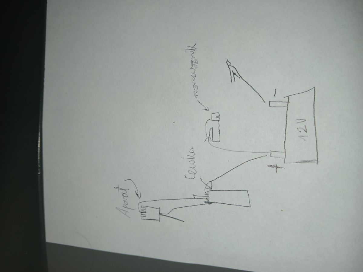

    Witam, mam problem. Fiat 125p, silnik L500, brak iskry. Wszystko sprawdzane i powinno działać, tylko ja mam tak: czop akumulatora do roztusznika, znowu od czopa do cewki, z cewki do kopułki itd. - do masy. Czy problemem może być, że podczas kręcenia rozrusznikiem rozrusznik zabiera prąd i prąd nie idzie do cewki?
    AI: Czy akumulator jest w pełni naładowany i w dobrym stanie?
    Tak
  • #3 21506973
    czajkowskiwojan
    Posty: 15
    Szkic przedstawiający połączenie elektryczne.

    >>21506973
    Plus na cewkę to ma być +15 czyli po stacyjce.
    Jeśli cewka jest podłączona jak na twoim schemacie to śmiało możesz już kupować drugą.
    A jak cewka spalona to nie ma iskry.

    Luz, cewka działa, a jak podłączyć ją? Mam silnik wyjęty, stacyjkę od 33 Ursusa wezmę, tylko jak podłączyć? Pomożesz??
    Tu poniżej na tym animowanym video masz niemal dokładny schemat i wyjaśnioną zasadę funkcjonowania systemu zapłonowego w twoim aucie.
    Zapłon jest synchronizowany z rozrządem
    https://www.youtube.com/watch?v=TqQE0xkCJ8c
    Mam 'cichą' nadzieję że to pomoże zrozumieć funkcjonowanie zapłonu iskrowego i rozwiąże problem.
    Jeżeli masz "słaby" akumulator, to rozrusznik pobierający relatywnie duży prąd, wpłynie na obniżenie napięcia zasilania , przez co iskra może być "słaba".
    e marcus

    Cewka nie może być na stałe pod 12V bo się spali, do aparatu potrzeba jeszcze kondensator.
    Stacyjka z C330 to tylko do rozruchu czy jeszcze do świateł?
    30 to stały +
    15/54 + po stacyjce dajesz na cewke z tego też miejsca dajesz dodatkowy włacznik na rozrusznik bo w ursusie taak było.
