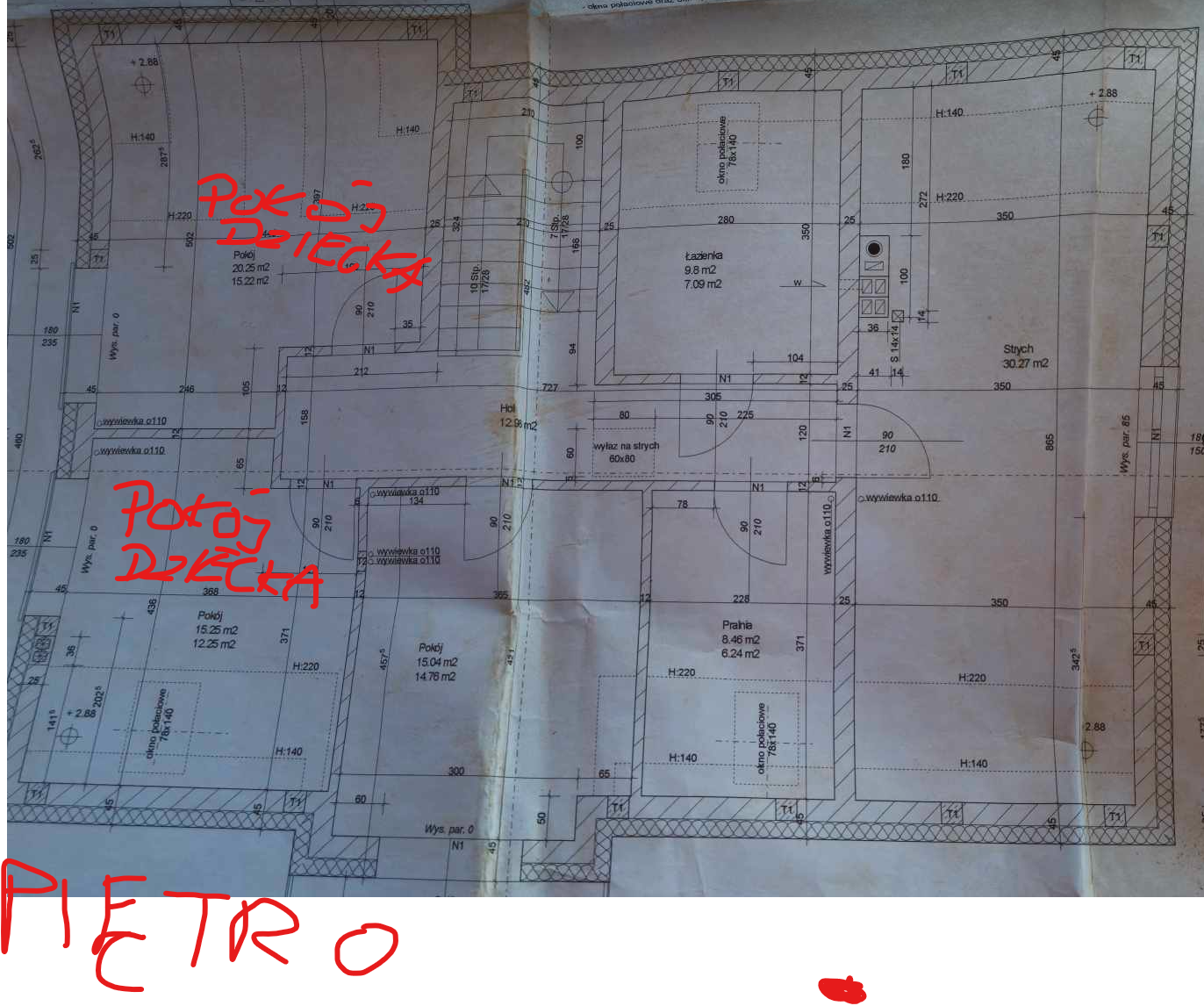

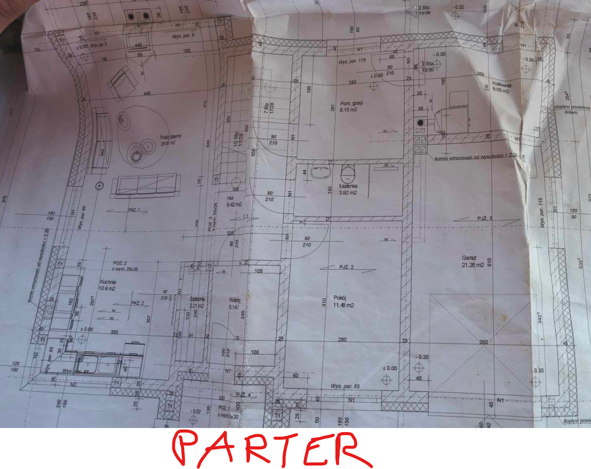

    Cześć wszystkim,
    Potrzebuję Waszej porady. Aktualnie jestem na etapie budowy własnego domu i podłączania prądu. W planach mam również instalację światłowodu o prędkości 1 Gb/s. Na czerwonej kropce zaznaczyłem miejsce, gdzie światłowód biegnie obok drogi – przypuszczam, że od tej strony zostanie wykonane podłączenie, choć dokładna lokalizacja nie została jeszcze ustalona.
    Dodałem też informację, gdzie znajdują się pokoje dzieci na piętrze. Planuję również podłączenie czterech kamer, jednak nie jestem pewien, gdzie umieścić punkt centralny systemu monitoringu oraz czy lepiej zdecydować się na rozwiązanie przewodowe, czy bezprzewodowe.
    Mam dylemat, jaki system sieciowy wybrać – czy lepiej postawić na tradycyjny, centralny router, czy zdecydować się na rozwiązanie mesh? Chciałbym, aby w całym domu sygnał był stabilny i nie było żadnych zakłóceń.
    Będę wdzięczny za wszelkie wskazówki i doświadczenia!
    Plan parteru domu z zaznaczonymi pomieszczeniami i instalacjami.
    Plan piętra z zaznaczeniem pokoi dziecięcych i miejsca połączenia światłowodu.

    Kabel.
    I to w nadwyżce (więcej niż się dziś wydaje, to na etapie budowy jest bardzo tanie)
    Ze względów na nieznaną przyszłość, ze względu na szybkość, na życie w fali radiowej 24/7 itd
    Zdarzy sie jakaś choroba (niewiele: skomplikowane złamanie nogi), klasyczny domofon dorobi to pokoju połąmańca po kablu.

    >>21507050 Tylko gdzie zamontować główny router? I np. poboczny, bo będzie kilka gniazdek z RJ, ale chcę, żeby był cały zasięg w domu stały, a nie że tu jest 1 kreska, tam jest full.

    Wielości zakończeń Wifi nie unikniesz, ma pewno nie będzie jednego, ale to w pełni życie pokaże
    Nie pora na takie myślenie
    Pora skoncentrować się na trwałej (na 20-50 lat) infrastrukturę.

    Jak kolega wyżej napisał, dużo UTP min dwa do każdego pomieszczenia, gdzie może być komputer lub TV/Dekoder.
    Jak jakieś nadzwyczajne pomysły wymagające wydajności dużo powyżej 1GB to warto jeszcze pomyśleć o położeniu światłowodu w kluczowe miejsca np szafka - miejsce NAS .
    Warto też rozwiązać to elastycznie - czyli rurki arot sensownej średnicy w ściany - wtedy sobie wpuścisz co potrzeba gdy się potrzeby zmienią.
    Wtedy kupujesz i montujesz 1 AP na 1 pokój.
    I oczywiście router główny.
