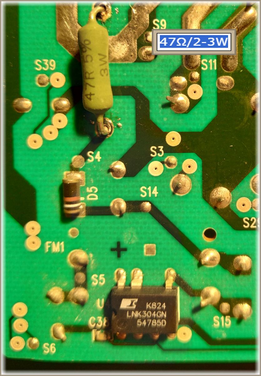

    Dlaczego nie czytasz i nie słuchasz nie rób po swojemu układ przetwornicy do wymiany i na pewny układ a rezystor ma być typu drutowego pełni rolę bezpiecznika.

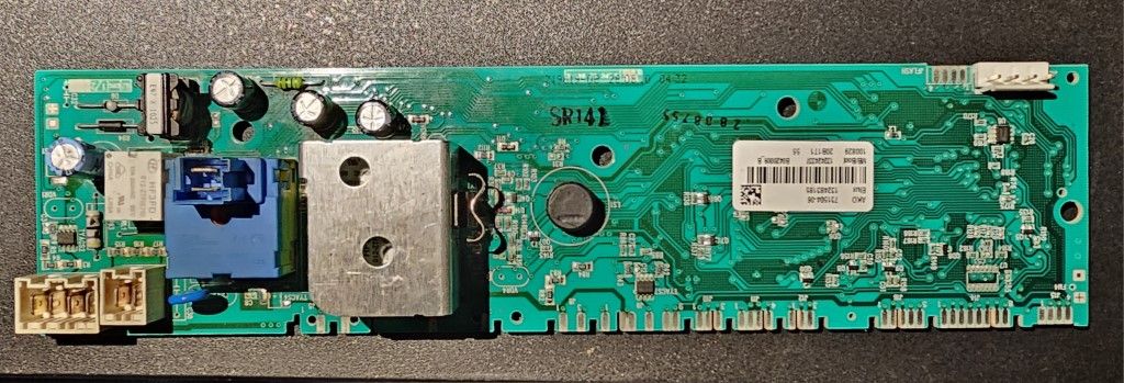

    @mac310 Zamiast toczyć niepotrzebne dyskusje należałoby pokazać swoje PCB, a wtedy otrzymasz pełną odpowiedź i będziesz zadowolony. Czy masz PCB dla EWM 2100?

    Płyta drukowana z elementami elektronicznymi, w tym kondensatorami, rezystorami i radiatorami.
    Płytka wygląda tak.
    >>21507980 Staram się czytać i słuchać. Poszukałem noty do tego układu i popatrzyłem jak jest łączony. Wg Twojej sugestii powinienem pomierzyć ale nie mogę tego zrobić jeśli ten rezystor jest przepalony. Chyba, że mam wylutować tego LNK i sprawdzić go na zewnątrz podłączając zasilanie wg noty.

    Zbliżenie na płytkę drukowaną z rezystorem 47Ω/2-3W i układem scalonym LNK304.
    Zatem zrobiłem tak aby było wszystko na jednym foto rezystor wymieniasz +LNK304, a czasami jest jeszcze uwalona ta dioda czarna D5 i do dzieła kolego powodzenia...

    Dioda jest sprawna. Rezystor i LNK zamówione. Wymienię i się okaże.
