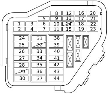

    Witam, mam problem z transmiterem. Po włożeniu do gniazda zapalniczki i włączeniu świateł mijania transmiter się wyłącza, tak jakby nie było prądu w gnieździe. Czym może być to spowodowane? Dodam, że to Audi A4 B6 2002 r. i światła to xenony.

    krystiansledz4 napisał:
    transmiter się wyłącza tak jakby nie było prądu
    A prąd jest? Coś innego podłącz, może jest napięcie, ale nie ma mocy.

    #9 21509887
    ŁukaszB666
    Poziom 24  
    Posty: 741
    Pomógł: 59
    Ocena: 789
    Schemat skrzynki bezpieczników z zaznaczonym bezpiecznikiem numer 33 o mocy 20A.
    Tak na zaś nr 33 20A bezpiecznik zapalniczki.
    W sensie to jest tak że auto może być odpalone lub zgaszone nie robi to różnicy i wkładam transmiter na zgaszonym lub odpalonym aucie działa wszystko normalnie tylko wystarczy że włączę światła mijania to automatycznie jakby odcinało prąd z gniazda zapalniczki ponieważ od razu transmiter się wyłącza a jak wyłączę światła to wszystko wraca do stanu takiego jak powinno być
    To trzeba wpiąć jakieś inne urządzenie albo kontrolkę i sprawdzić czy odcinane jest zasilanie w gnieździe czy zasilanie jest ale przetwornice xenonów wywołują takie zakłócenia w instalacji że zaczyna działać zabezpieczenie w samym transmiterze.
