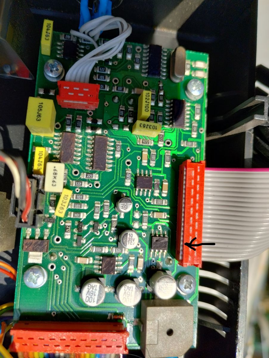

    Wykrywacz metali Armand Prospector 2.
    Zbliżenie płytki elektronicznej z uszkodzeniem zaznaczonym strzałką.
    Proszę o pomoc. Problem jest taki, że zamiast baterii 2x 9 V zastosowałem pakiet akumulatorów 18650 x 5 i pomyliłem biegunowość, co spowodowało uszkodzenie elektroniki. Producent zamazał napisy na wszystkich układach. W jednym układzie wypaliło dziurę (zaznaczoną na zdjęciu), gdzie można odczytać część napisu 7xx0A lub 7xx9A. Szukałem schematu, niestety nie znalazłem. Pozdrawiam.
    AI: Jakie są objawy lub zachowanie wykrywacza metali po uszkodzeniu? Czy urządzenie w ogóle się włącza?
    Nie włącza się
    AI: Czy podejmowałeś już jakieś próby naprawy lub diagnostyki urządzenia? Jeśli tak, to jakie?
    Nie próbowałem naprawiać

    Zrób schemat na podstawie płytki, wtedy będzie można się zastanowić co tam mogło być.
