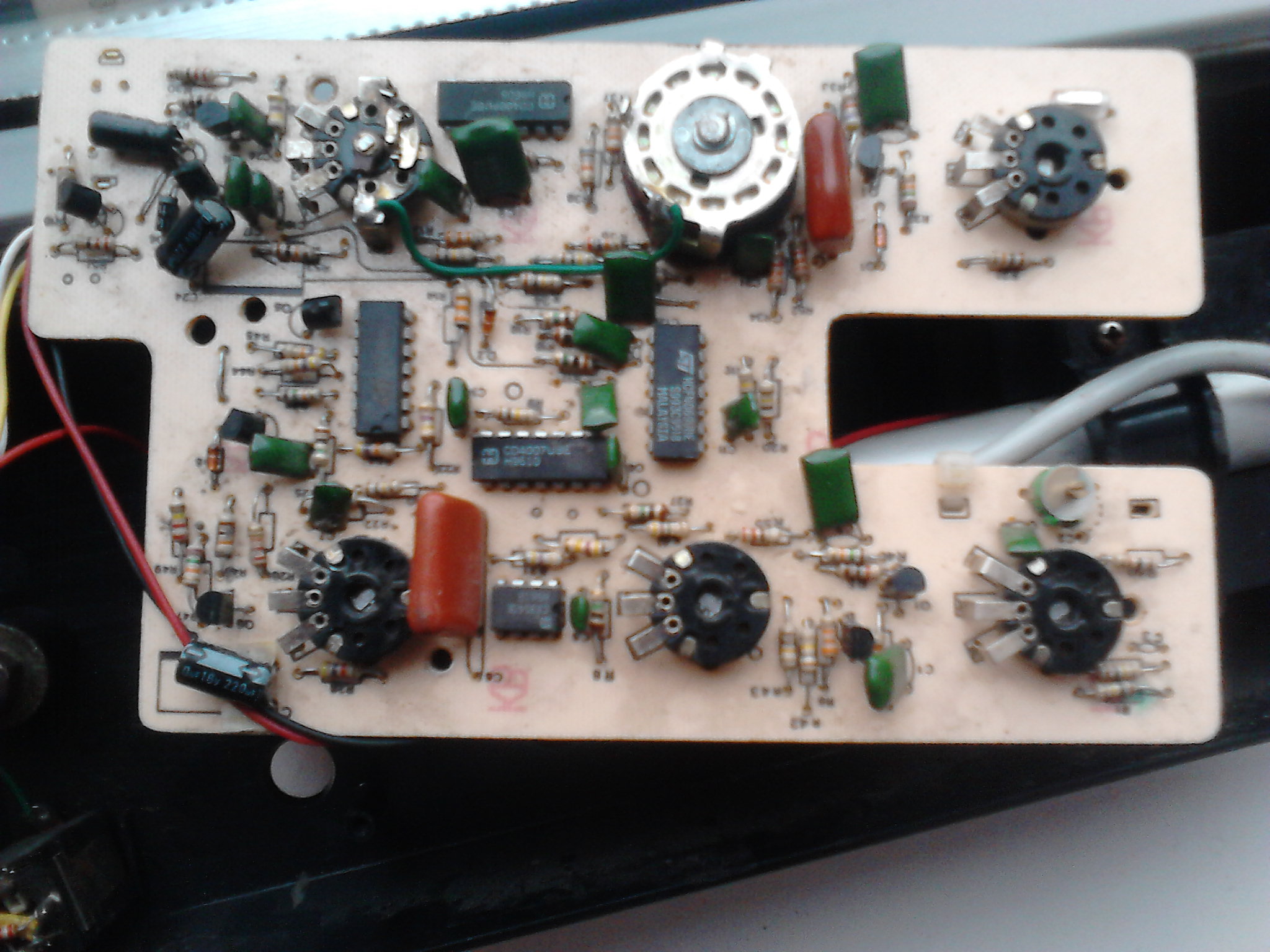

    Witam. Nie wiem czy w dobrym miejscu piszę, jeżeli nie to proszę o przeniesienie. Mianowicie chodzi mi o wykrywacz metalu-metali o nazwie micronta 4003 zakupiony w Anglii. Czy mógłby ktoś wysłać mi zdjęcie , na którym będzie widoczne to gdzie idą kable od baterii ?? ponieważ pożyczyłem kiedyś go koledze.. gdy go odebrałem to miał wyrwane kable.. i chciałbym sam to naprawić, lecz nie wiem gdzie jaki kabel idzie.. dzięki z góry za pomoc.

    na płytce powinny być widoczne dziurki bez wlutowanych elementów i tam najprawdopodobniej musisz podłączyć kabelki. - (czarny) podłączasz tam gdzie jest masa, czyli duży obszar ścieżki, a + (czerwony) tam gdzie jest mniejszy obszar ścieżek. Jeżeli tak nie ma, wrzuć foto

    Przecież to proste jak konstrukcja cepa. Na płytce masz opisy tylko niestety zdjęcie niewyraźne więc nie mogę ich odczytać. Na pewno przy potencjometrze głośności masz wyłącznik,a przy nim jest punkt oznaczony GND - to jest masa. Plus też pewnie opisali (a jak nie to da się łatwo dojść), ale niestety nie przy tej jakości zdjęć.

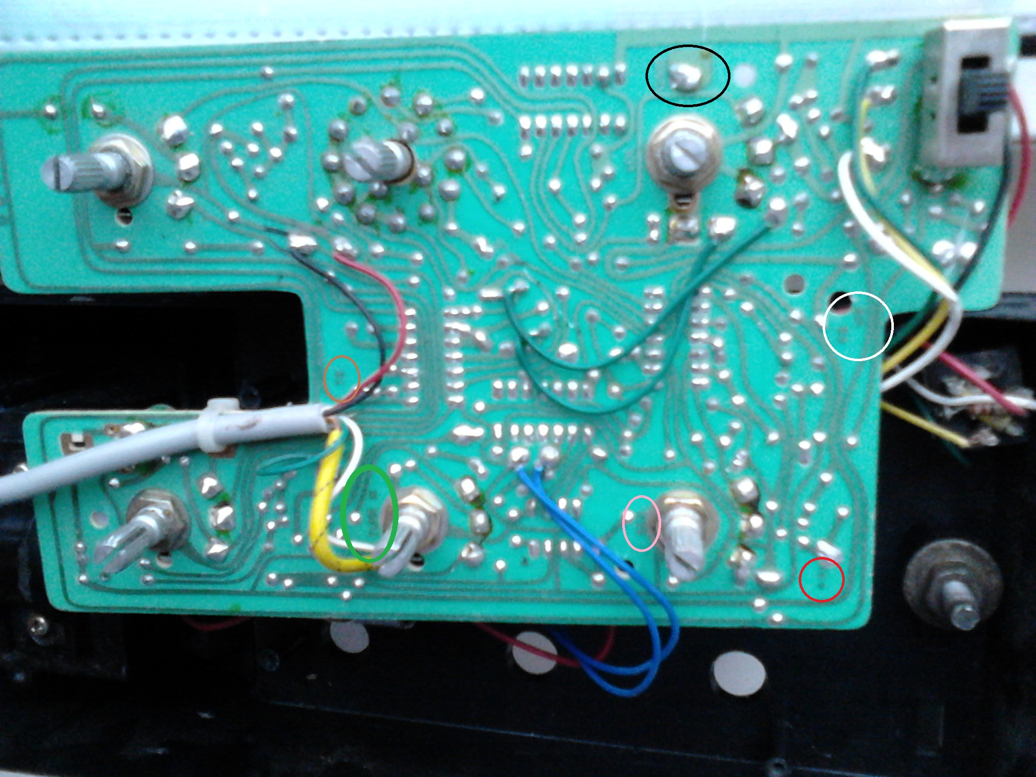

    chodziło mi o to że, jest zasilany trzema bateriami 9V pytałem czy plusy ida w jedno miejsce . moment to wrzucę zdjęcie .
    https://obrazki.elektroda.pl/9842841800_1398015320.jpg
    oznaczenia kółek :
    -czerwone kółko:++V
    -czarne kółk: GND
    -białe kółko: sa dwa oznaczenia pierwsZe VS drugie V/2 na resztę kółek proszę nie patrzeć to są oznaczenia potencjometrów.

    Wygląda na to, że ++V to zasilanie. Po drugiej stronie płytki nic nie ma w tym miejscu, a jest dość duży punkt lutowniczy od strony druku.
    Przydałoby się lepszej jakości zdjęcie - wówczas mógłbym prześledzić ścieżki.
    Baterie 9V są połączone szeregowo? Nie ma żadnych odgałęzień?

    1: CA3140E
    H9618
    2:CD4OO7UBE
    H9605
    3:CD4007UBE
    H961O
    4:HCF4069UBE
    S993C9518
    5:LM324N
    SH93C9548
    NA 4 JESZCZE PISZE : MALAYSIA

    No i dobrze, powinno wystarczyć. :) Sprawdź z czym jest połączona 4 nóżka układu numer 5 - LM324 i jaki to ma związek z ++V, Vs oraz V/2. Po drodze mogą być (i pewnie są) jakieś rezystory.
    Numerację nóżek masz np. tu:
    http://www.epanorama.net/images/semi/mcu/LM324.gif
    Jeśli nie umiesz rysować schematów, to chociaż zaznacz na rysunkach (po obu stronach) dokąd to idzie i z czym się łączy.
  • #14 13528981
    krzysztof-krzysztof
    Posty: 11
    Ocena: 3
    4 nóżka łączy się przez rezystor R47 z ++V I OD TEGO DO R49 IDZIE PRZEZ V/2. ALE TE OZNACZENIA (VS I V/2) PRAKTYCZNIE SĄ NA PUSTYM POLU , NIE MA WOKÓŁ NICH ŻADNEGO PUNKTU LUTOWNICZEGO..

    A jaką wartość ma ów R47? Jeśli nie umiesz odczytać, to podaj kolory pasków w kolejności w jakiej są na rezystorze.
  • #17 13529065
    Artur k.
    Posty: 25889
    Pomógł: 1279
    Ocena: 1700
    Dziwne, z kolorów które przedstawiłeś wynika iż rezystor ten ma wartość 15kR - za dużo żeby być szeregowo włączony w zasilanie. Dobrze policzyłeś nóżki?
