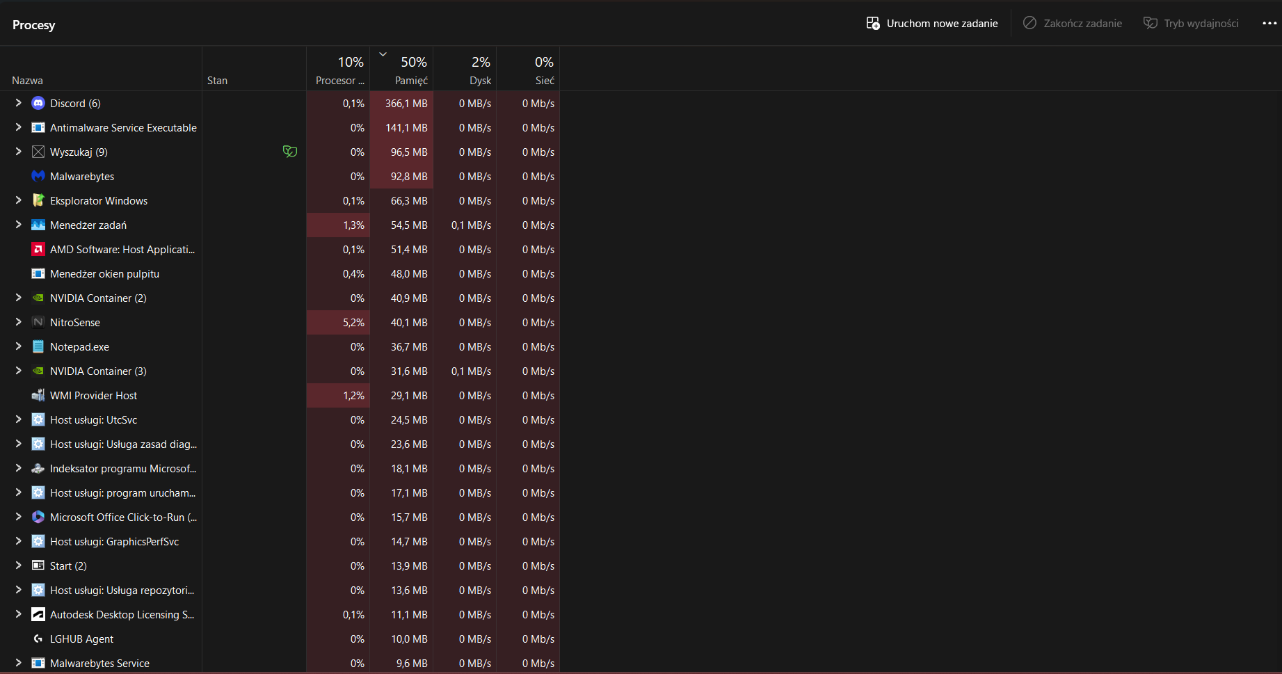

    Mam problem z pamięcią RAM, a mianowicie zaraz po włączeniu jej zużycie jest ogromne - sięga nawet 70% na samym pulpicie (tak aplikacje uruchamiane z komputerem są ograniczone do minimum. Nie włącza się praktycznie nic). Co w tym dziwnego to to, że po przeprowadzeniu diagnostyki pamięci narzędziem "Diagnostyka pamięci systemu Windows". Wszystko wraca do normy na max. 2 uruchomienia komputera, potem znowu się psuje i tak w koło. Mój komputer to laptop Acer Nitro 5. Jeśli ktoś byłby w stanie pomóc naprawić/zidentyfikować problem, to byłbym niesamowicie wdzięczny.

    Podaj więcej szczegółów. Np procek, wersja systemu, ile ramu, jakieś zrzuty ekranu z menedżera zadań wstępnie itd.

    Więcej szczegółów:
    - 16 GB RAM;
    - procesor AMD Ryzen 7 6800H;
    Zrzut ekranu z menedżera zadań pokazujący użycie pamięci przez różne procesy.
    Tutaj na samym pulpicie jest 50%, co jest już całkiem dużą ilością, zważywszy na to, że zawsze było w okolicach 35. Przez to, jak coś robię więcej, typu programowanie, to zaczyna tej pamięci robić się mało, gdy jeszcze niedawno tego problemu nie było.

    Odinstaluj Discord i MBAM i się poprawi.
    Wystarczy że wyszła aktualizacja tych "cudów" i już chcą więcej RAMu.
    A tak generalnie RAM jest po to by był zajęty ;-)

    W niczym to nie przeszkadza, masz sporo programow to i ram jest zajety.

    Najlepiej powiedzieć, że nie przeszkadza, albo odinstaluj Discorda - program, który używam. Z taką radą to równie dobrze mogę Windowsa odinstalować, to nic nie będzie RAM-u zużywał. Problem jest, bo nawet przy włączeniu prostej gry, jak LoL, zużycie skacze do 90% w lobby. Nigdy tak nie było, a w najgorszym momencie dostałem bluescreena z powodu braku pamięci. To nie jest tak, że od zawsze tak było, bo tak jak mówię, problem pojawił się od niedawna...
    PS. Malwarebytes zainstalowałem właśnie z tego powodu, bo myślałem, że może mam jakiegoś wirusa i chciałem przeskanować komputer, a dowiedziałem się, że ich skany są całkiem skuteczne. Niestety, nic nie wykazały.

    Pierwsze co sprawdzam to programem microsoftu Autoruns co mi się uruchamia przy starcie sytemu. Wszystkie zaznaczone w nim na czerwono, które się nie wie czym są, do wywalenia.

    xmatiusz napisał:
    Tutaj na samym pulpicie jest 50% co jest już całkiem dużą ilością zważywszy na to ze zawsze było w okolicach 35.
    A po czym to stwierdzasz?
