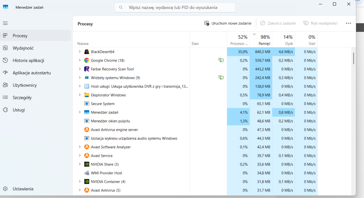

    Wysokie zużycie RAM na laptopie, pojawiło się to od dosłownie kilku dni.
    Podczas uruchamiania systemu RAM już osiąga około 80%
    Zrzut ekranu Menedżera zadań w systemie Windows z widocznym wysokim zużyciem pamięci RAM na poziomie 98%.

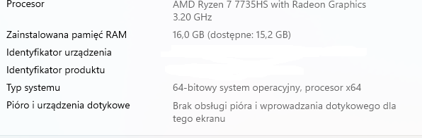

    Informacje systemowe laptopa z procesorem AMD Ryzen 7 7735HS i 16 GB RAM.
    AI: Jaki jest model i marka Twojego laptopa oraz jaki system operacyjny używasz?
    Asus TUF Gaming A15, system Windows 11 x64
    Przede wszystkim wyrzuć Avasta. Skuteczność ma przeciętną, za to bardzo zamula i obciąża system. Wystarczy spokojnie wbudowany Windows Defender.

    Wylacz przegladarke i sprawdz ponownie.
    Odinstaluj:
    Avast Free Antivirus (HKLM\...\Avast Antivirus) (Version: 24.12.9725.2387 - Gen Digital Inc.)

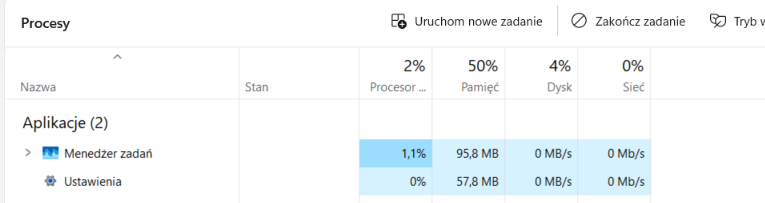

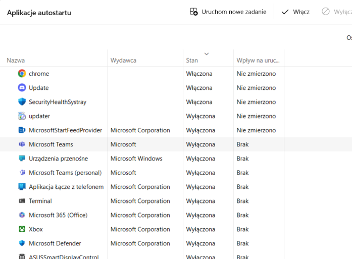

    Pomogło na dosłownie 30 min i po restarcie wykorzystanie na poziomie 45%-50% (mniej o wiele ale jednak uważam iż dalej bardzo dużo)
    Zrzut ekranu Menedżera zadań pokazujący dwa procesy i statystyki użycia. Zrzut ekranu z ustawieniami aplikacji autostartu w systemie Windows

    Masz 16 GB RAM, to nie jest duża ilość jak na Windowsa 11.
    Można jeszcze zoptymalizować zużycie pamięci wyrzucając ze startu i z harmonogramu zadań zbędne pozycje.
    Na pewno do deinstalacji
    WebAdvisor firmy McAfee (HKLM-x32\...\{35ED3F83-4BDC-4c44-8EC6-6A8301C7413A}) (Version: 4.1.1.995 - McAfee, LLC)
    Cortana
    Copilot, jeśli nie używasz
    Duża część zbędnego szajsu od Asusa preinstalowanego fabrycznie na laptopie jest zbędna. AI Noise Cancelation Audio Software, ASUSSmartDisplayControl, ASUS Monitor Control, Aura Wallpaper, ja bym pewnie jeszcze usunął Armory Crate i wszystkie zależne dodatki, ale wtedy chyba podświetleniem nie da się już bez tego sterować.
    Jeśli nie korzystasz z preinstalowanej wersji Office (jest to demo), to też możesz usunąć, ma uruchomionych w tle całkiem sporo usług telemetrycznych i aktualizacyjnych.
    W przeglądarkach Chrome oraz Edge w opcjach, w ustawieniach systemowych możesz odhaczyć, aby nie było dopuszczalne pozostawanie w pamięci (działanie w tle) po zamknięciu przeglądarki. Automatyczne uruchamianie wszystkich możliwych przeglądarek można wyłączyć w menedżerze zadań, w sekcji autostartu (i tam należy się również przyjrzeć, czy są jakieś rzeczy, które nie muszą się uruchamiać na starcie).
    W harmonogramie zadań pozbyłbym się co najmniej paru rzeczy, ale jeśli się będziesz decydował cokolwiek z tej listy usuwać, to sprawdź najpierw, za co te wpisy odpowiadają.
