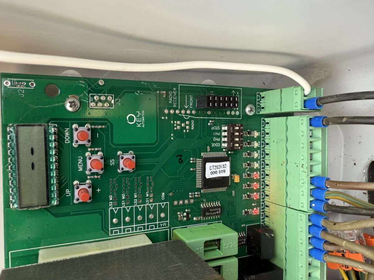

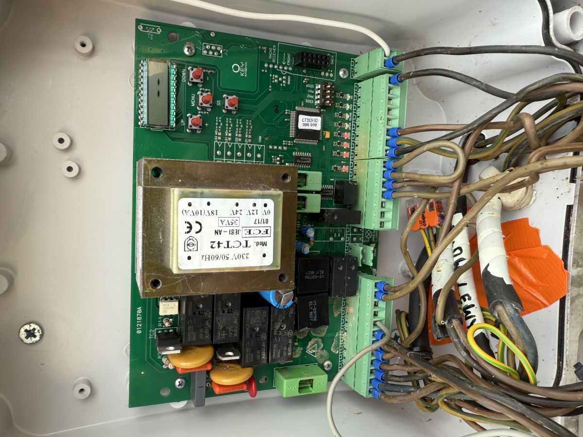

    Witam. Posiadam centralę sterującą CT-202 Key.
    Problem z radioodbiornikiem RX4K.
    Po wpięciu do płyty nie zapala się dioda i nie daje oznak życia. Czy trzeba gdzieś zrobić zworki, żeby zaczął działać, czy jak to wygląda? Może ktoś pomóc? Zdjęcia aktualnego podłączenia.
    Płyta sterująca CT-202 Key z podłączonymi kablami
    Centralka sterująca CT-202 z podłączonymi przewodami i radioodbiornikiem RX4K.

    Bez wpięcia radia, po chwilowym zwarciu styków SS i COM brama rusza w trybie otwórz-stop-zamknij-stop-otwórz, jeżeli tak to może po prostu jest padnięte radio, można by zastosować radio zewnętrzne ze swoimi pilotami podłączając je do SS i COM.

    Zakupiłem nowe radio i jest ten sam problem, czyli brak oznak diody na nowym radiu.
    Sprawdziłem napięcie w miejscu wpięcia radia i jest 5 V.
    Nie wiem, czy dochodzi na styki wpięcia radia, muszę to sprawdzić.

    Ja pisałem o radiu zewnętrznym mając na myśli nie oryginalne wpinane w gniazdo, ale podłączane pod SS i COM, może zasilanie radia na płycie centrali padło i to nowe zakupione nie reaguje, ale masz alternatywę jak napisałem wcześniej.

    Przywracałeś ustawienia fabryczne, może to by pomogło, jest to parametr dE.F.
    "Aby przywrócić ustawienia domyślne: 1) otworzyć menu programowania zaawansowanego; 2) wybrać parametr „dEf”; 3) uruchomić tryb modyfikacji (wyświetlone zostaje „0”); 4) zatwierdzić zmianę
    (wcisnąć i przytrzymać przycisk „MENU”). W tym momencie powinno uruchomić się odliczanie d80,d79...,d01 aż do osiągnięcia
    „don“. Na koniec zwolnić przycisk."

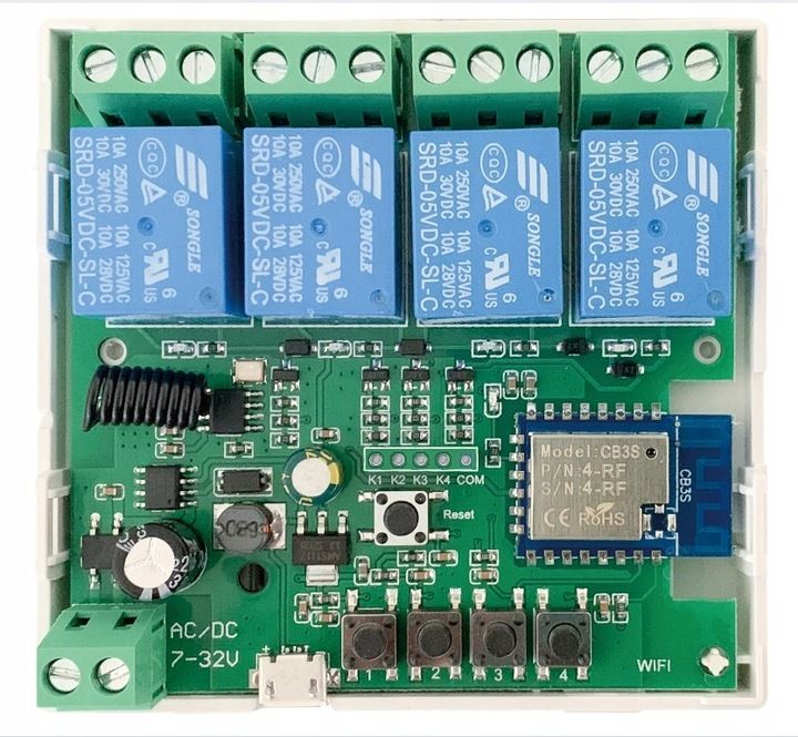

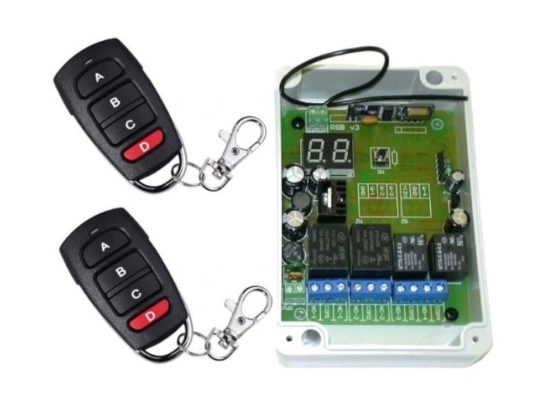

    Przykładowa alternatywa dla Ciebie, poniżej sterownik 4 kanały bez WiFi (Elmax Woster RSB 4K) ze swoimi dwoma pilotami, dodatkowe piloty można u sprzedawcy dokupić, swoje piloty chowasz do szuflady i operujesz tymi z zestawu.
    Drugie foto to sterownik 4 kanały z WiFi i RF 433Mhz, wystarczy dokupić piloty, jakie to nie wiem, należało by spytać sprzedawcy, masz w nim obsługę przez apkę Tuya i piloty, obydwa sterowniki znalezione na "Alledrogo".

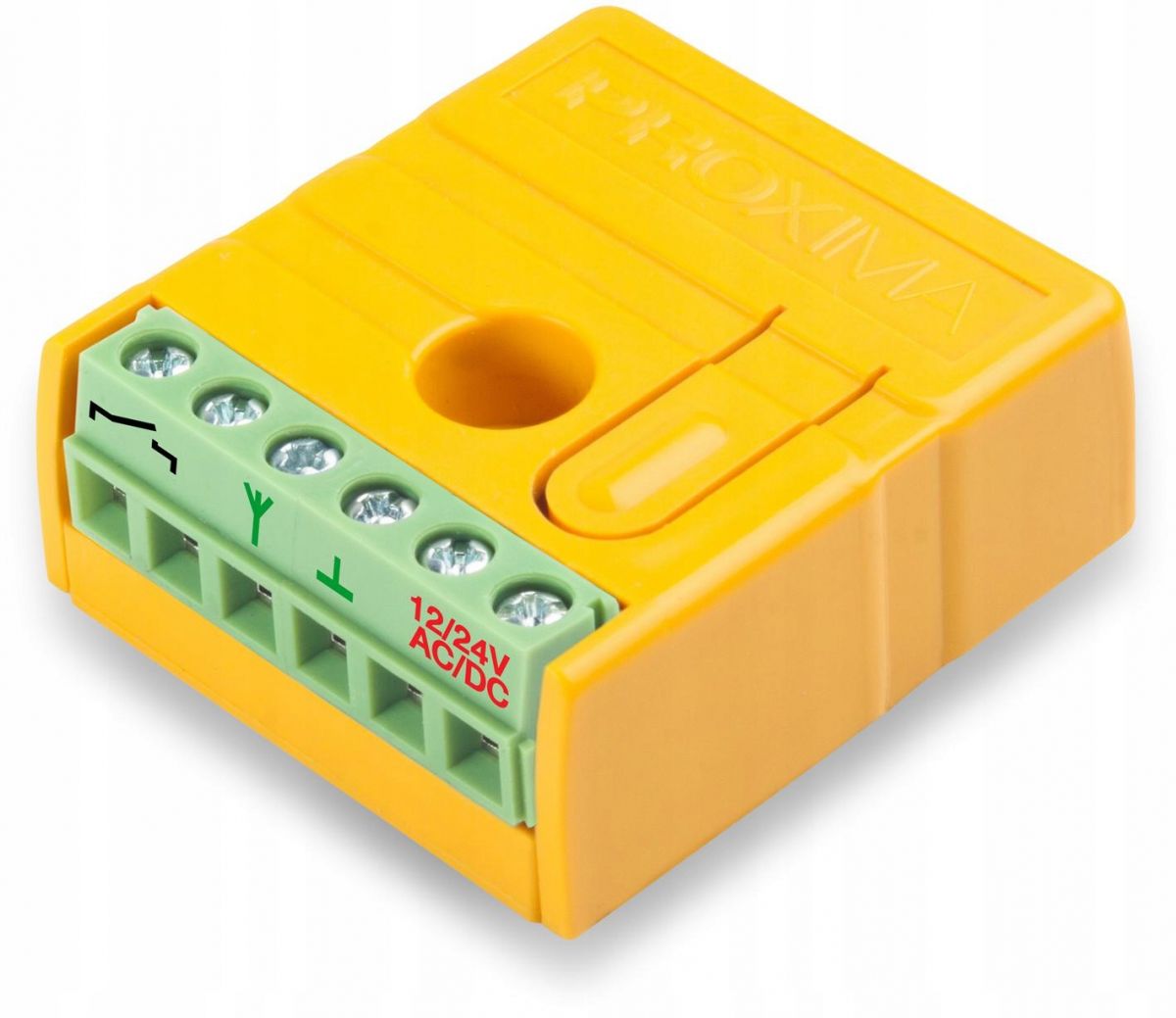

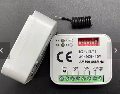

    Tobie wystarczy jednokanałowy, np. od Proxima, trzecie foto, u nich też dokupisz piloty, na Alledrogo znajdziesz jeszcze inne, jest tego sporo, jabyś chciał dwukanałowy to też jest, 4 zdjęcie.
    Sterownik 4-kanałowy ELMAX Woster RSB 4K z dwoma pilotami. Sterownik 4 kanałowy z modułem WiFi i RF 433Mhz.Jednokanałowy sterownik Proxima w żółtej obudowie z wyprowadzonymi złączami.Jednokanałowy sterownik Proxima RX-MULTI z obudową i anteną.

    Przywróciłem ustawienia fabryczne, ale to nie pomogło.
    Ściągnąłem płytkę i całą wyczyściłem, bo jakiś pająk tam siedział, ale to też nie pomogło.
    Płytka musi być wadliwa, a już gwarancji nie mam, a taka płytka kosztuje 900 zł, więc jak miałbym kupić, to wolałbym kupić tę z wbudowanym radioodbiornikiem, no ale kosztuje 1600 zł.
    Więc zamówiłem radioodbiornik Proxima, bo czytałem, że współgra z moimi pilotami.
    W piątek przystąpię do montażu i poinformuję o uzyskanych rezultatach :) Z góry dziękuję za szybką pomoc
