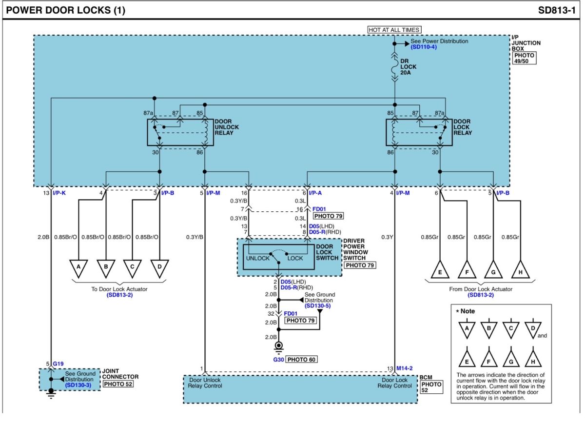

    Sterowanie impulsami masy
    Niebieski przewód (poz. nr 1) do zamykania i żółto-czarny przewód (poz. nr 7) do otwierania w białym 16-stykowym złączu skrzynki bezpieczników pod deską rozdzielczą po stronie kierowcy.

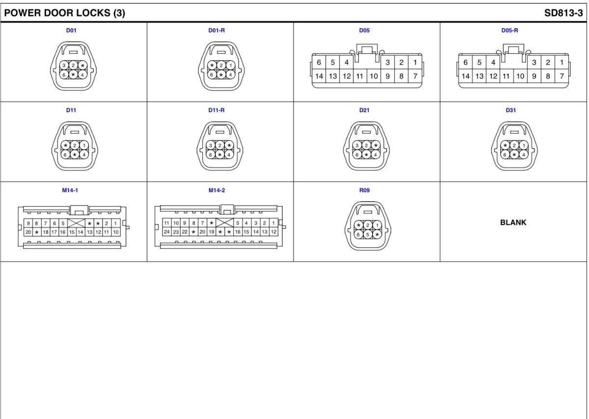

    Mógłbyś pomóc? Mam Kia Rio II 2009, mam tylko takie zielone złącze obok lewej strony pedału sprzęgła. Gdzie mam to podłączyć? Wiem, że zielony otwiera drzwi, ale problem tkwi w zamykaniu – nie chce zamknąć. Nie wiem, gdzie podłączyć ten jeden biały przewód ze sterownika. Prosiłbym o poradę.
    • Schemat elektryczny do podłączenia sterownika zamka w Kia Rio II IMG_20250715_122803.jpg (2.05 MB) Musisz być zalogowany, aby pobrać ten załącznik.

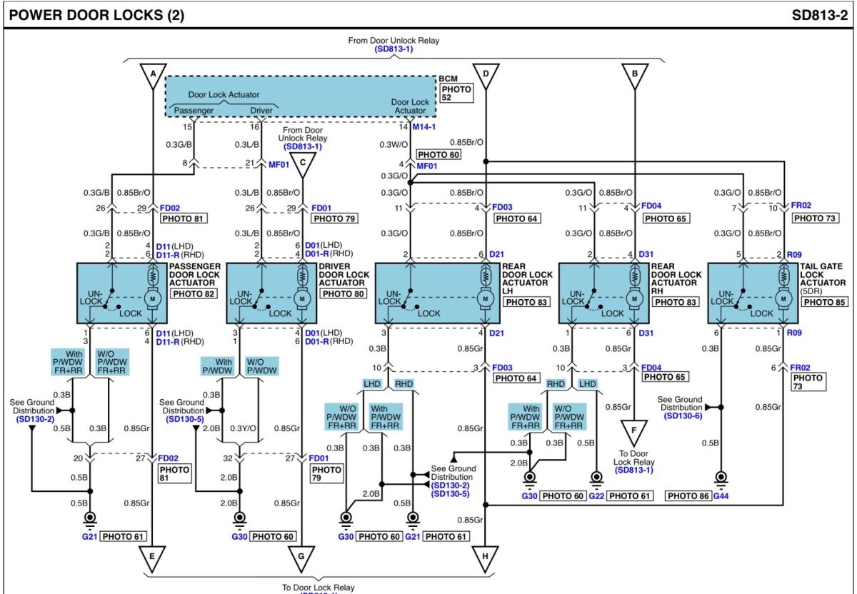

    Możesz połączyć wyjścia przekaźników w centralce w sposób podany na schemacie poniżej i podłączyć się bezpośrednio do silniczka siłownika zamka drzwi kierowcy (piny 4 i 6 zamka drzwi kierowcy).
    Najprościej podłączyć się do wiązki zamka (piny 4 i 6 zamka drzwi kierowcy) we wnętrzu drzwi lub znaleźć właściwe przewody we wiązce dochodzącej do drzwi.

    Weź probówkę ,podłącz krokodyl do masy i poszperaj igłą w wiązce wchodzącej z drzwi do wnętrza. Podłączaj we wnętrzu.
    Jak dotkniesz odpowiedniego ,to usłyszysz siłowniki. Dla pewności w drzwiach zatrzaśnij rygiel (go końca),żeby było że drzwi są zamknięte,bo nie pamiętam jak tam jest.Reszta jw.
