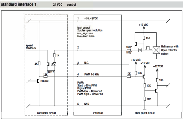

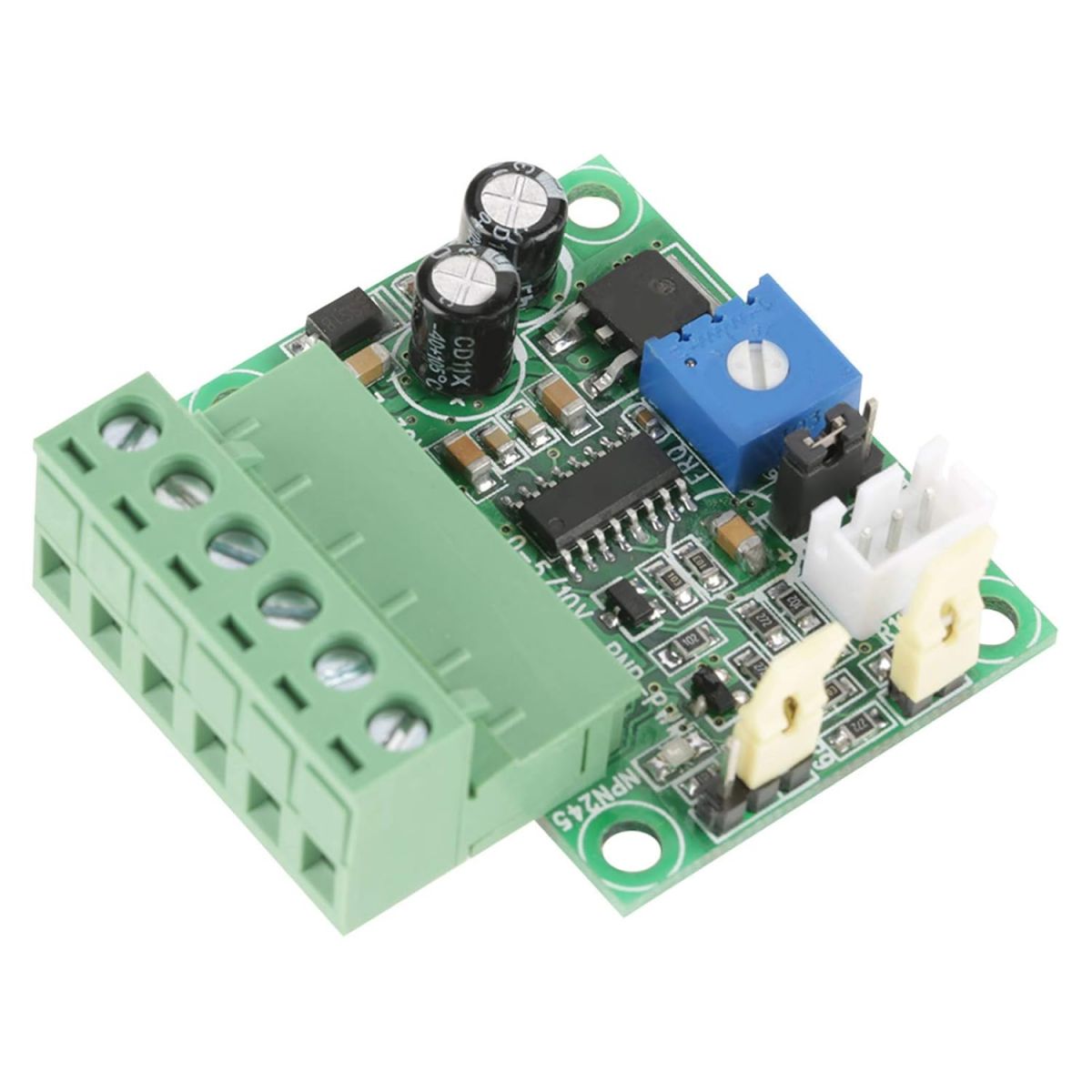

    1) Wentylator zgodnie z danymi producenta może być sterowany sygnałem PWM 1-6 kHz. Płytka Kincony A6 posiada wyjście DAC 0-10 V. Sygnał z tego wyjścia chciałbym podać na chiński konwerter 0-10 V na PWM (możliwość wyboru PWM-NPN lub PWM-PNP, napięcie 24 V lub 5 V). Pytanie mam takie, czy mogę bezpośrednio podpiąć wyjście z konwertera do wejścia PWM wentylatora? Jakie napięcie wybrać? Konwerter i wentylator planuję zasilać z jednego zasilacza 24 V. Rekomendowany schemat elektroniki sterującej przez producenta wentylatora to:
    Schemat interfejsu standardowego sterowania 24 V DC z wyjściami tachometrycznymi i wejściami PWM.
    Konwerter PWM:
    Konwerter sygnału 0-10V na PWM z elementami elektronicznymi.

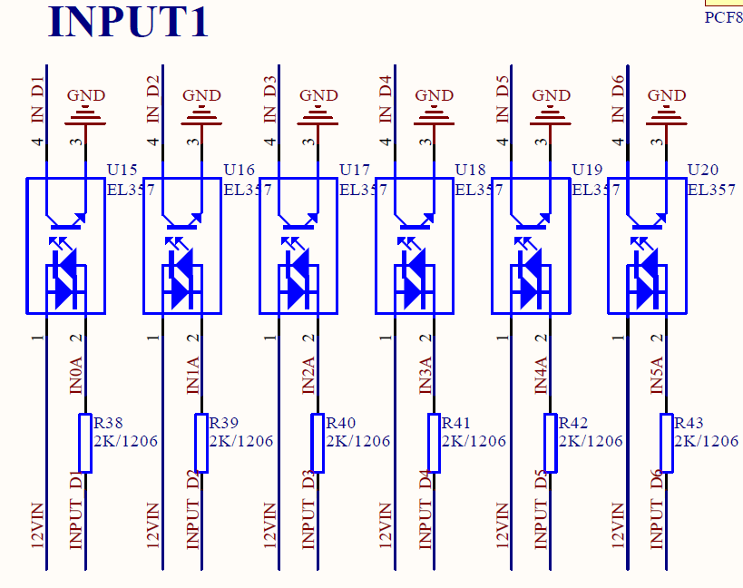

    2) Impulsy z tacho chciałbym zliczać, podpinając wyjście tacho do jednego z wejść cyfrowych płytki Kincony A6. Wejścia te posiadają optoizolację w oparciu o EL357 oraz rezystor podciągający 2 kΩ do 12 V. I teraz pytanie podobne do pierwszego. Czy mogę bezpośrednio podpiąć wyjście z wentylatora do wejścia Kincony A6? Czy niepotrzebny jest dodatkowy rezystor szeregowy na wejściu np. 4 kΩ, aby ograniczyć prąd płynący do wyjścia tacho będącego w stanie niskim do max 2 mA, tak jak zaleca producent wentylatora?
    Schemat wejść Kincony, więcej w załączniku:
    Schemat wejść cyfrowych z elementami optoizolacyjnymi i rezystorami.

    1) Rozważ czy nie możesz wykorzystać któregoś z wyjść komunikacyjnych, dać tam transoptor i tym zadawać prędkość do wiatraka (jako PWM generowany procesorem). Jak masz procesor, to wychodzenie z niego analogiem, żeby zmienić to na PWM zewnętrznym układem to jakieś nieporozumienie. Ewentualnie wywal jeden przekaźnik i zastąp transoptorem.
    A jak chcesz konwerter to możesz, możesz też dodać ten 12k opornik pomiędzy konwerter a wiatrak, tak jak sugerują "w części użytkownika". Zasil z 24V oba.
    2) to nie są oporniki podciągające, a ograniczające prąd diody.
    https://www.kincony.com/kc868-a6-hardware-design-details.html
    Więc ogólnie możesz to podłączyć po prostu, ale sam musisz zadbać o podłączenie każdej 1 z 2 nóg wejścia do zasilania.

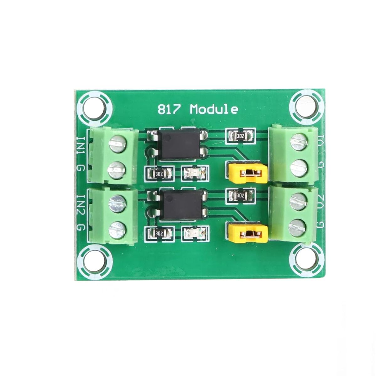

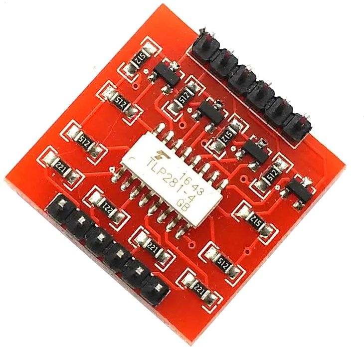

    Rzeczywiście, nie ma sensu stosowanie dodatkowego generatora PWM. Na razie nie chcę fizycznie ingerować w płytkę Kincony, dlatego pomyślałem, aby wykorzystać gotowy moduł optoizolatora. Od ręki dostępne są dwa rodzaje: jeden oparty o układ TPL281, a drugi o PC817. Czy w moim przypadku ma znaczenie, który wybiorę? Oba w teorii pozwalają na zmianę poziomów napięć 3,3 na 24 V...
    Moduł optoizolatora na czerwonej płytce z układem TLP281.
    Zielony moduł optoizolatora oznaczony jako 817 Module z elementami elektronicznymi i złączami.

    Ten czerwony wygląda jakby miał tranzystory na wyjściu, więc może być "mocniejszy".

    Optoizolator czerwony ma na wyjściu tranzystory S8050, które mają dopuszczalny maksymalny prąd Ic 10x większy niż dla fototranzystora z układu PC817. Więc z jednej strony jest "mocniejszy", ale to chyba bez znaczenia, jak już są wlutowane konkretne rezystory podciągające 5,1 kΩ... za to czerwony odwraca logikę na wyjściu i ma mniejsze napięcie przebicia izolacji 2500 V vs 5000 V.

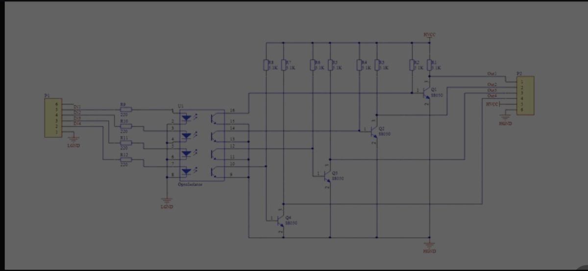

    Płytkę zaprogramowałem, czerwony moduł z transoptorem przetestowałem, na wyjściu optoizolatora dałem tylko dodatkowy opornik 12 kΩ, tak jak jest w dokumentacji wentylatora. Generalnie wszystko działa, testy robiłem dla częstotliwości PWM 1, 2, 3 i 4 kHz. Różnic nie zauważyłem ani w hałasie, ani w działaniu. Jedyne co mnie martwi, to optoizolator... cała czerwona płytka dość mocno się nagrzewa, wystarczy podpiąć zasilanie 24 V po stronie fototranzystorów i nic więcej... ze schematu wynika, że wszystkie tranzystory wyjściowe S8050 są wtedy w nasyceniu i nie wiem, czy te rezystory 5,1 kΩ nie są za małe. Ktoś coś podpowie?

    Daj schemat.

    5kΩ przy 24V to jakieś 5mA i 0,1W na kanał. 4 kanały - około 0,4W taka moc na jednym małym oporniku za zwyczaj parzy w palce, przy rozłożeniu na kilka elementów i płytkę nie powinno być bardzo gorące - ale posługujemy się dość nieprecyzyjną miarą temperatury ;)
    Ja nie potrafię policzyć do ilu °C nagrzeje się taka płytka przy takiej mocy.
    Spróbuj najpierw dotknąć jakiś element i potem podać zasilanie 24V (i tak z każdym w kanale, z przerwami) żeby wykryć który najbardziej. Teoretycznie będzie to właśnie 5kΩ.
    Zmierz napięcie tranzystora B-E i C-E żeby potwierdzić iż jest w nasyceniu i że Chińczyk nie pomylił jakiegoś opornika.
    Z drugiej strony jak nie przekracza 100°C to można przyjąć że będzie działać ;)

    Napięcia na wszystkich tranzystorach są takie same: Ube = 0,8 V, Uce = 0 V (może być coś więcej 0,1-0,2 V, bo miernik wiekowy, dawno niekalibrowany). Czyli wynika, że oba złącza są chyba w nasyceniu. Natomiast oporników jest 8: 4 w obwodach kolektorów i 4 w obwodach baz. W sumie mamy prawie 1 W, a płytka licha i niewielka. Grzeją się głównie rezystory, temperatury nie mierzyłem, ale paluchem ciężko przytrzymać. Płytka nie jest gorąca, ale bardzo ciepła, ok. 50-60 °C. Zastanawiam się, czy nie można dać większych rezystorów, szczególnie w obwodach baz. Spróbuję jeszcze, jak dostanę tego drugiego optoizolatora. Bo ten działać pewnie będzie, ale po co ma się coś tak grzać:)

    Można dać większe, tam na 1. rysunku masz pull-up 12k a u Ciebie jest 5k, w bazach może być sporo więcej, przydałoby się sprawdzić wzmocnienie tranzystorów, ale w ciemno można założyć ponad 100
  • #15 21517250
    Pamir_kr
    Posty: 33
    Licząc pobieżnie mamy 8 x 4,7mA x 24V = 0,9W.
