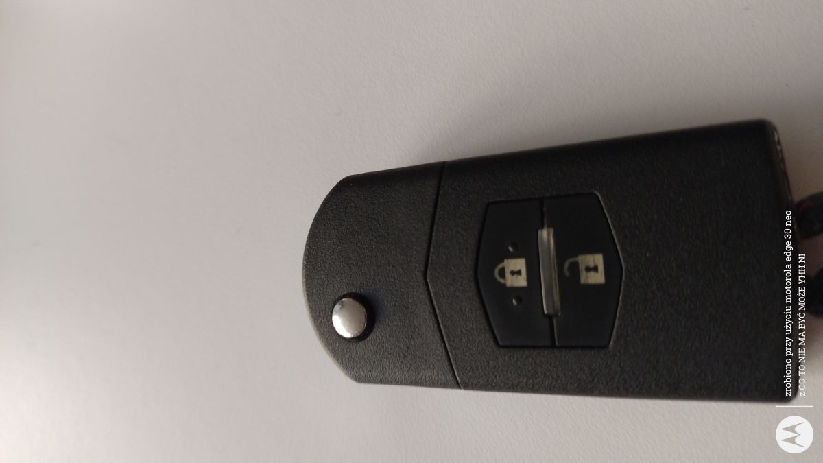

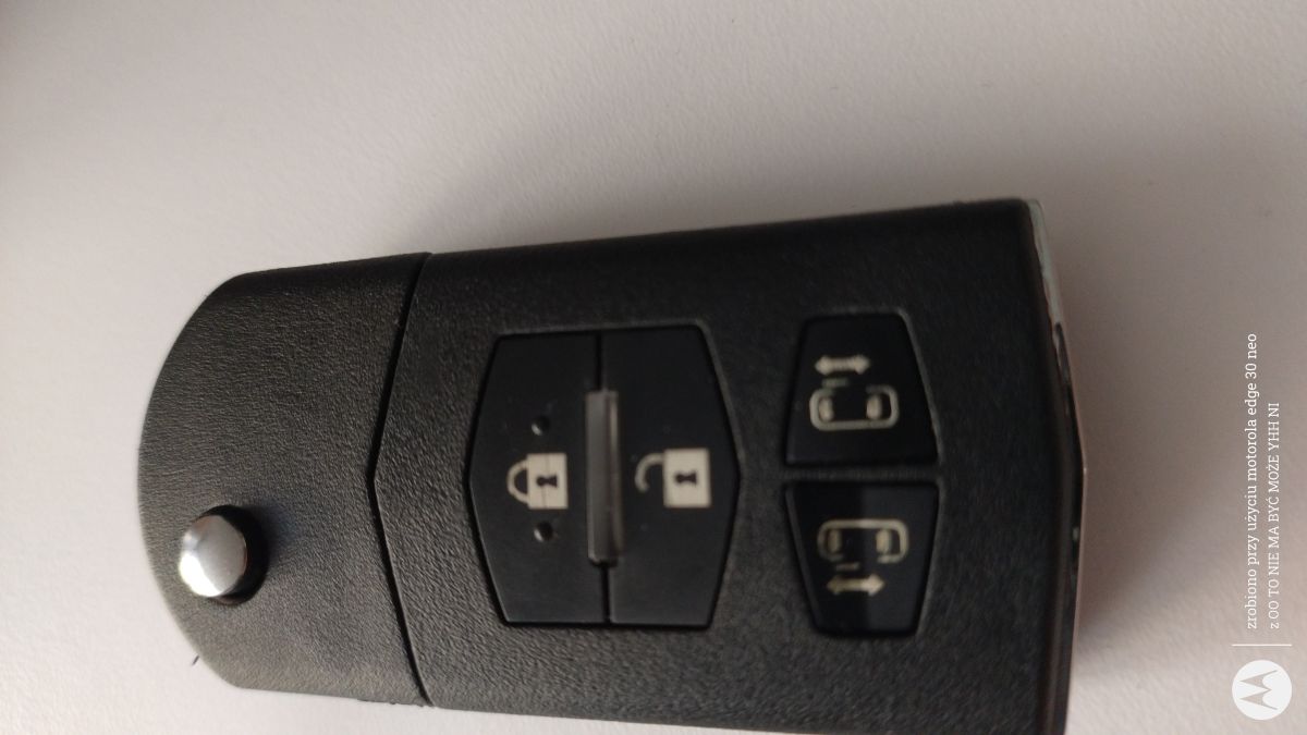

    Dołożyłem elektrykę do drzwi tylnych, wszystko działa prawidłowo, oprócz otwierania i zamykania z pilota. Pilot kupiony na Ali i zakodowany, tzn. centralny z pilota działa. Co może być przyczyną? Mazda 5, 2009 r.

    >>21512294 Miałem pilot z dwoma przyciskami, które dalej działają po zakodowaniu, ale dwa, które mogą otworzyć drzwi z tyłu elektryczne, nie działają.

    >>21512316 Drzwi otwierają się elektrycznie z klamki, z panelu koło kierownicy wszystko OK. Tylko nie otwierają się i nie zamykają się z pilota. Miałem pilot z 2 przyciskami, kupiłem na Ali pilot z czterema przyciskami, zaprogramowałem go według instrukcji i centralny zamyka i otwiera.

    Pilot samochodowy z widocznymi dwoma przyciskami z symbolami kłódek. a kupiłem taki
    Samochodowy pilot z przyciskami do zamykania i otwierania drzwi. centralny działa i na jednym, i na drugim pilocie TE DWA PRZYCISKI Z KŁÓDKAMI, a mi nie działają TE DWA MAŁE, KTÓRE SŁUŻĄ DO OTWIERANIA DRZWI Z TYŁU ZA POMOCĄ PILOTA

    Było napisać od razu, że dołożyłeś elektryczny napęd drzwi przesuwnych z tyłu, a nie trzeba się domyślać, o co chodzi w twoich opowiadaniach. Moduł kontroli nadwozia GEM musi mieć możliwość obsługi elektrycznych drzwi tylnych i trzeba tę funkcję aktywować. Poza tym trzeba sprawdzić, czy w aucie jest kompletna instalacja obsługująca napęd drzwi przesuwnych.

    U mnie też się nie otwierają tylne drzwi na pilocie z AliExpress. Ja mam tylko ten pilot jako zastępczy dla oryginalnego, który już się rozsypuje. Oryginał działa bez zarzutu, a na tym kupionym na Ali tylko blokuje i odblokowuje drzwi. Nie otwiera tylnych tak jak oryginalny. Czy ktoś ma pomysł, jak to zaprogramować?
