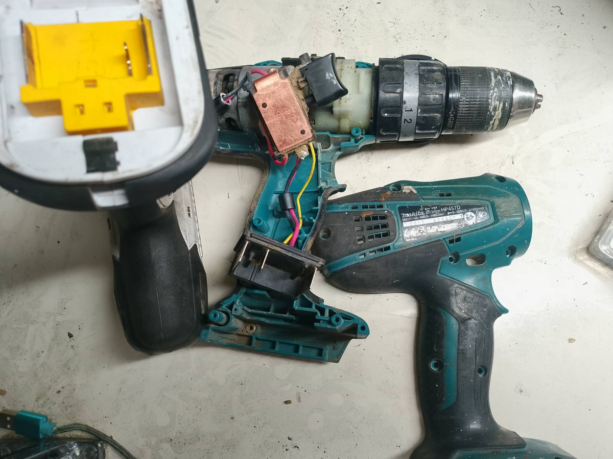

    Jak zastąpić stary terminal we wkrętarce Makita na nowy typ? Proszę o pomoc.
    AI: Jaki jest dokładny model wkrętarki Makita, w której chcesz wymienić terminal?
    HP457D

    Ale w czym problem?

    Wkrętarka HP ma 2 wtyki przy sobie z lewej strony, a DHP z prawej.
    Rozłożona wkrętarka Makita HP457D z widocznymi elementami wewnętrznymi.

    Czy poza pozycją styków reszta pasowałaby czy nie?
    Może wydłubać styki ze starego i nowego terminala i wtopić te z nowego w korpus starego o ile możliwe takie wtopienie?
    Można wydrukować stary terminal bez styków i styki z nowego wtopić w wydrukowany. Można odlać z nakrętek po butelkach plastikowych korpus pasujący jak stary terminal i w to wtopić nowe styki? Ten ostatni sposób stosowałem do naprawy czy uzupełniania rękojeści lutownic transformatorowych.. Czasem się udawało gdy skład chemiczny tworzyw był ten sam... Są punkty "spawania" plastiku, które radzą sobie dosyć dobrze z rozpoznawanie tworzyw i wtapianiem (naprawą) czy modernizacją różnych plastikowych urządzeń?

    Wydaje mi się, że jest inne sterowanie. Po lewej MINUSEM, a po prawej PLUSEM.

    Obudowa nie do końca pasuje z nowego typu bateriami, ale działa.
