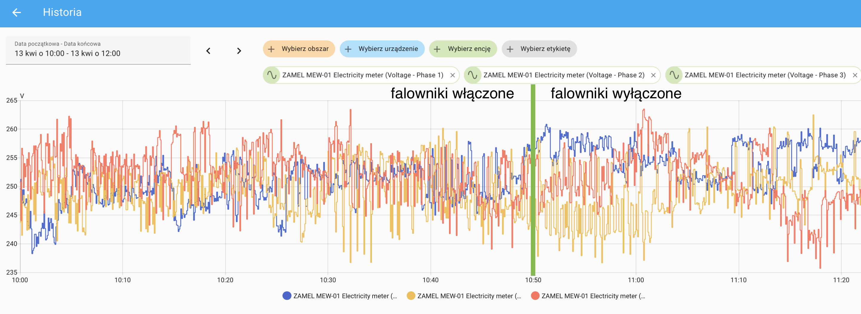

  • #9 21517546
    monter32
    Poziom 6  
    Posty: 45
    >>21517539 możesz trochę rozwinąć temat?
    Ja bez włączonych falowników mam zbyt wysokie, PGE obniżyło, a za jakiś czas podwyższyło, bo ktoś inny zgłosił, że za niskie w nocy.
    Wykres napięcia pokazujący zmiany podczas włączania i wyłączania falowników.

    >>21517539
    Jeśli masz na myśli jakieś spadki napięcia spowodowane okablowaniem, to nie tutaj przyczyna.
    Kable mam nowe 5x6 od falownika do licznika, 4x10 to WLZ od zabezpieczeń, a później linia napowietrzna.
