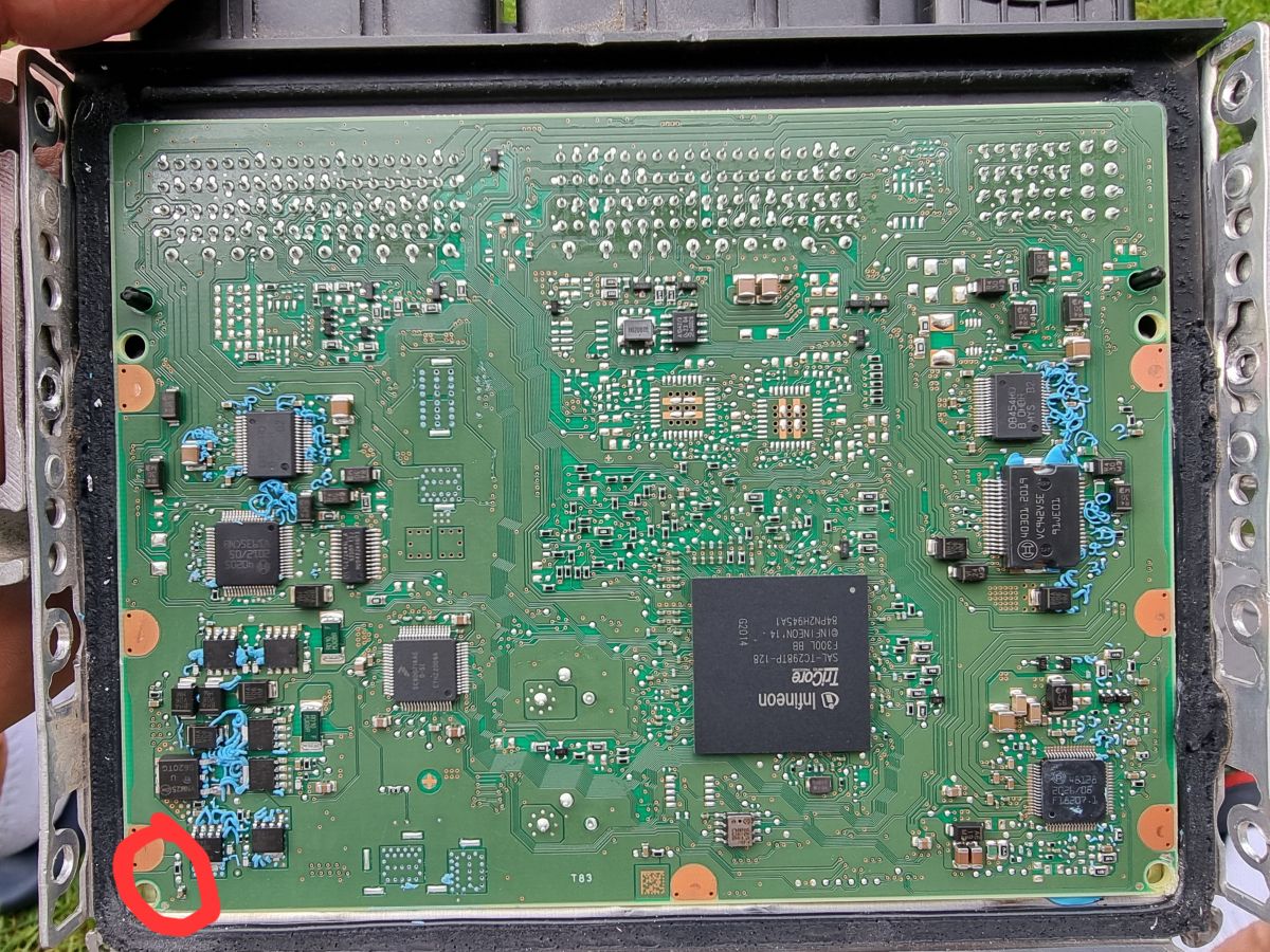

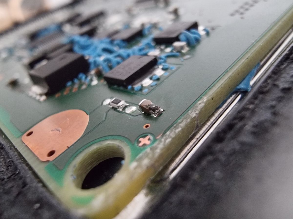

    Przekaźniki sprawdzone. Ok. Czujniki także ok. W PyClip pokazuje kontekst pojawienia się błędu oraz kontekst obecny. W obecnym brak błędu, ale błędów nie da się skasować. Sprawdziłem, EGR daje napięcie, czujnik MAP też. Wymontować sterownik silnika i czy ktoś wie, jakiej pojemności kondensator SMD ma być w miejscu na foto? Nie wiem, czy uszkodziłem go, otwierając obudowę, czy był właśnie uszkodzony usterką.
    Płytka PCB sterownika silnika z zaznaczonym na czerwono miejscem po brakującym kondensatorze SMD.
    Zbliżenie na płytkę drukowaną ECU z uszkodzonym kondensatorem SMD widocznym na pierwszym planie.

    Jak znaleźć linię 5V?
    Na tej płycie opartej o procesor md1cs006 jest to moduł ECU Renault Megane 2020. Wylutowałem kondensator, ale nie ma żadnych oznaczeń. W miejscu jego wlutowania było zwarcie. Ma wymiary 18 mm × 13 mm × 0,8 mm.

    Nie ma schematów do tego sterownika

    Sprawdziłem i nie było zwarcia do masy na wtyczkach czujników i czujnikach. Faktycznie niektóre plusy zwierają się w ECM po podpięciu wtyczki chyba z przewodami sygnałowymi czujników i początkowo myślałem, że to zwarcie.
