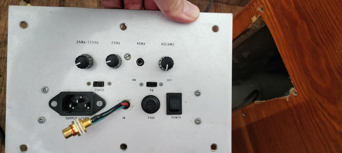

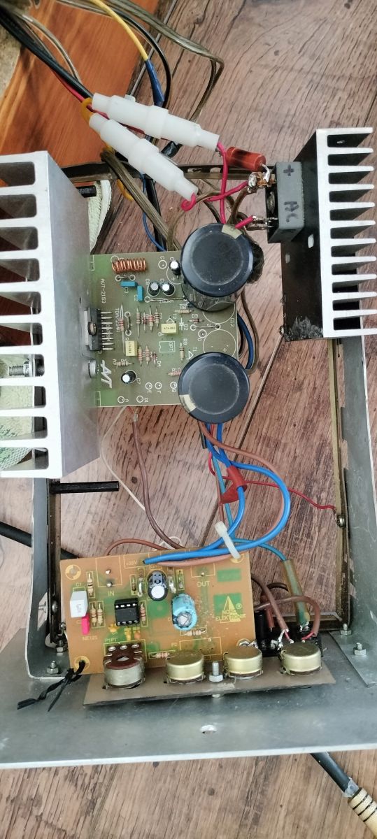

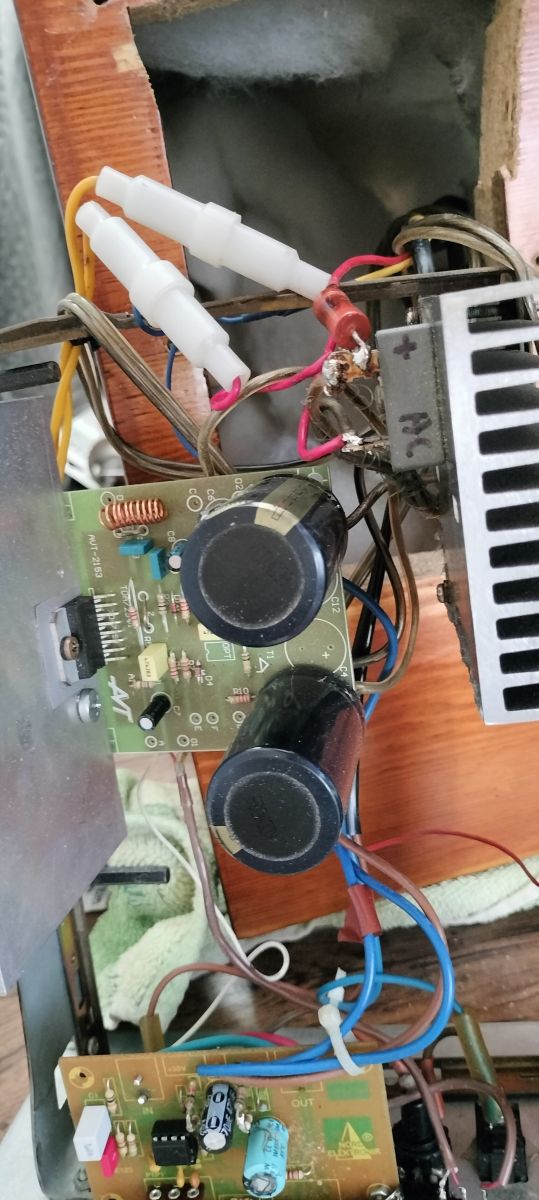

    Cześć, mam takiego suba DIY
    Wnętrze subwoofera DIY z widocznymi obwodami elektronicznymi i radiatorami.
    Panel tylny subwoofera DIY z różnymi złączami i regulatorami.
    Zbliżenie na tylnią część głośnika Tesla ARN-312-00/4 Ohm.
    Zbliżenie na płytkę elektroniczną subwoofera DIY z widocznymi komponentami.
    Wnętrze subwoofera DIY z widocznymi płytkami elektronicznymi i kablami. którego kupiłem 20 lat temu od wytwórcy tegoż dzieła. Niestety przestał grać. Sprawdzone, sprawny transformator i głośnik. Obstawiam uszkodzenie tych 2 płyt. Pytanie, czy można takie płyty dostać i wymienić, czy szukać jakiegoś zamiennego wzmacniacza w całości i podmienić. Może jednak wymontować i dać do naprawy, bo warto pozostać przy tym sprzęcie?
    Mogę wymontować i wysłać do kogoś na naprawę/diagnozę odpłatną, jeśli warto to naprawiać.
    Nie jestem w stanie zdiagnozować, który element elektroniki nie działa, bo spokojnie bym go samodzielnie wymienił.
    Będę wdzięczny za poradę.
    AI: Czy możesz podać więcej szczegółów na temat modelu lub specyfikacji tego subwoofera lub jego komponentów?
    Subwoofer na AVT-2153, głośnik Tesla ARN-312.
    AI: Jakie masz doświadczenie w naprawach elektronicznych i czy posiadasz odpowiednie narzędzia do samodzielnej wymiany komponentów?
    Podstawowe lutowanie.

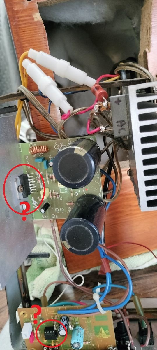

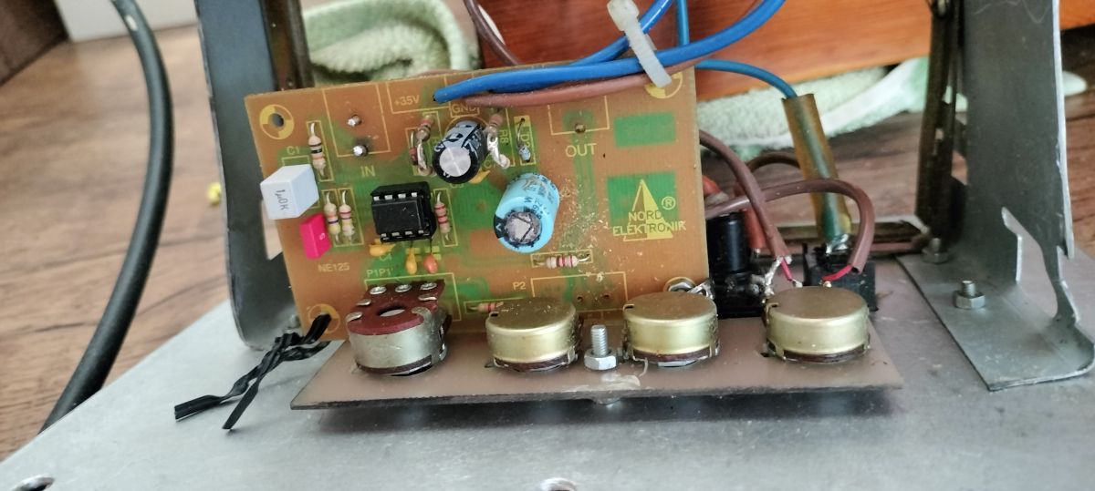

    Widzę, że to kity AVT - wzmacniacz oraz Nord Elektronik - przedwzmacniacz, o ile dostępne są w sprzedaży te elementy co zaznaczyłem w kółkach na czerwono to można pokusić się o naprawę:

    Najpierw sprawdź sobie czy bezpieczniki w tych białych tulejkach są sprawne
  • #5 21518153
    DoktorSandacz
    Posty: 3
    Tak, bezpieczniki są sprawne. Te elementy są dostępne, zaznaczone na czerwono.

    Ok, jakie są napięcia na głównych kondensatorach?

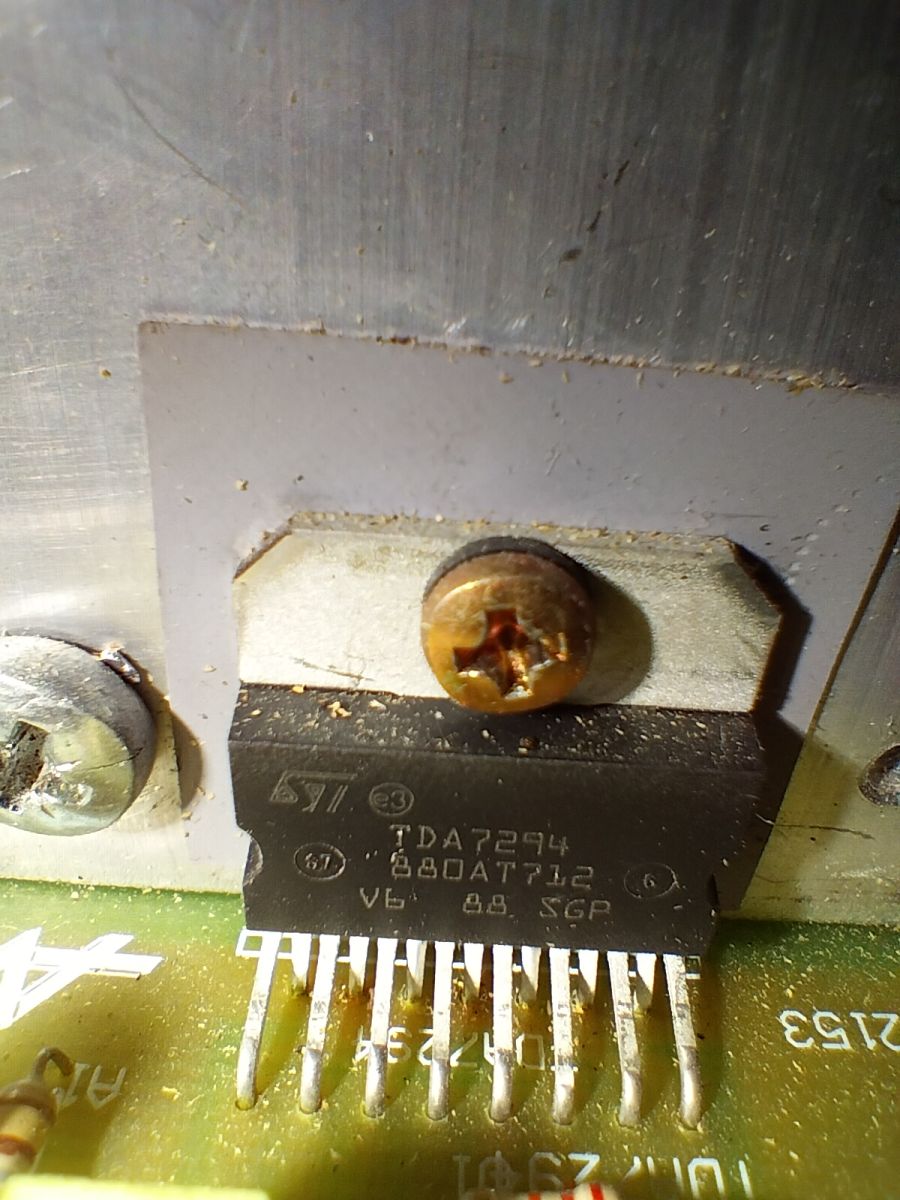

    Jaki jest typ układu scalonego wzmacniacza mocy?
  • #7 21518169
    DoktorSandacz
    Posty: 3

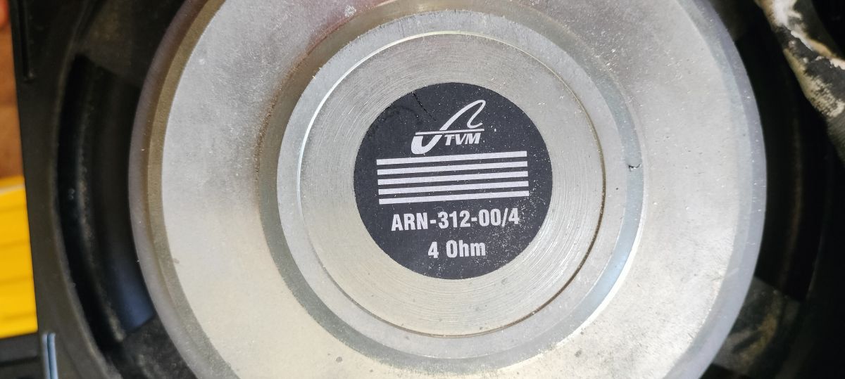

    Kurcze, zagłębiłem się w temat i wychodzi na to, że ten wzmacniacz jest za słaby do tego głośnika. Głośnik ma 100 W, wzmacniacz 70 W przy 4 Ω. Czasami sub trzaskał, jak się podniósł poziom sygnału, np. jakieś strzały w filmie itp. Czy może jednak nie poszukać mocniejszego wzmacniacza do tego?
    Cyt. z innego tematu na elektrodzie: "TDA7294 nadaje się świetnie do budżetowych subów na 8-calowych głośnikach, mostek do powiedzmy 10 cali niektórych, ale to wszystko. 70 W w porywach to mało jak do 12-calowego głośnika... Jedyna rada na to to albo starać się nie doprowadzać do przesterowywania wzmaka, albo kupić mocniejszy wzmacniacz..."
    >>21518156
    Mikroprocesor TDA7294 przykręcony do radiatora.

    Wzmacniacza mocniejszego możesz poszukać ale jak dotąd nawet nie ustaliłeś czy to wzmacniacz mocy jest powodem tego ze to nie gra. Ponadto nie wystarczy wymienić płytkę wzmacniacza na inną, potrzebny będzie również mocniejszy zasilacz o wyższym napięciu.

    Nawet nie wiemy jaki masz transformator. I jakie napięcia zasilania tam masz. TDA7294 był onegdaj bardzo popularny w subwooferach DIY, ale to ze względu na łatwość i prostotę aplikacji.
    Z technicznego punktu widzenia - to się bardzo średnio nadaje, bo poprostu jest to mały czip, a bas lubi dużo prądu, a to lubi duże tranzystory.
    Tak więc ładuj tam coś na 2SC5200, jedna para starczy - pełno gotowców na allegro.

    Pytałem o napięcia na kondensatorach głównych ale autor to zignorował tak więc nadal nie wiemy jakim napięciem zasilany jest ten wzmacniacz. Nie wiemy też czy wogóle jest zasilany.
