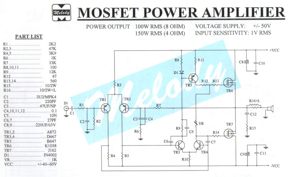

    Słuchaj a co byś powiedział na to:
  • #13 4146418
    foxik000000
    Poziom 29  
    Posty: 1533
    Pomógł: 101
    Ocena: 56
    Chyba o czymś zapomniałeś...

    o sorry dałem dodaj załącznik a tu nic spróbuję jeszcze raz a i dam ci to na e-maila
    Jaki wzmacniacz i filtr do subwoofera aktywnego 70W na trafo 2x31V, TDA7294?
  • #15 4148914
    fuutro
    Posty: 9921
    Pomógł: 1450
    Ocena: 836
    Ten układ jest oskubany z niemal wszystkiego. Jedyne co można zrobić to poregulować trochę prąd spoczynkowy.
