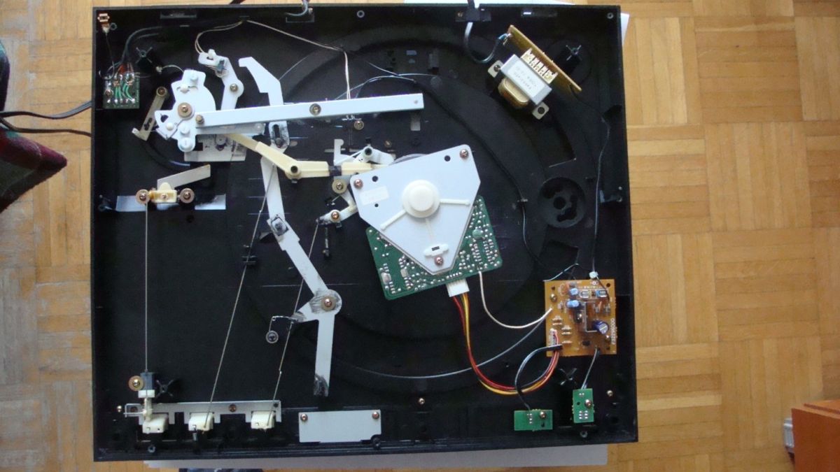

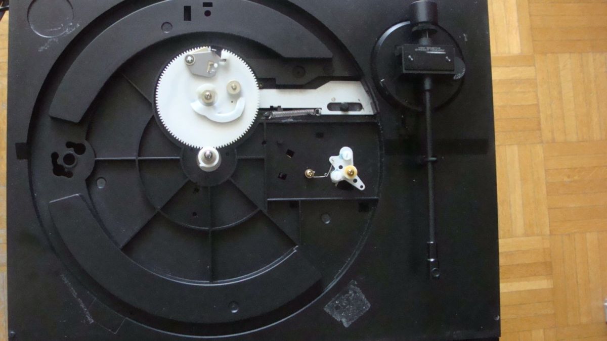

    KENWOOD KD 5010 przestał się kręcić
    Gramofon Direct Drive, ostatnio działał poprawnie, teraz włączam, a tu zonk - nie kręci się.
    Bezpiecznik jest ok, mechanizm działa poprawnie, nic nie jest zblokowane. Jak zdiagnozować usterkę?
    Czy ma ktoś dostęp do instrukcji serwisowej?
    Zdjęcie wnętrza gramofonu Kenwood KD 5010 z widocznym mechanizmem koła zębatego i ramieniem.
    Widok wnętrza gramofonu Kenwood KD 5010 z widocznymi częściami mechanicznymi i podzespołami elektronicznymi.

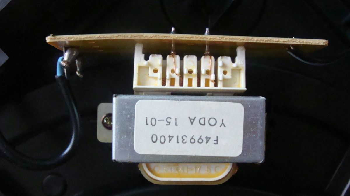

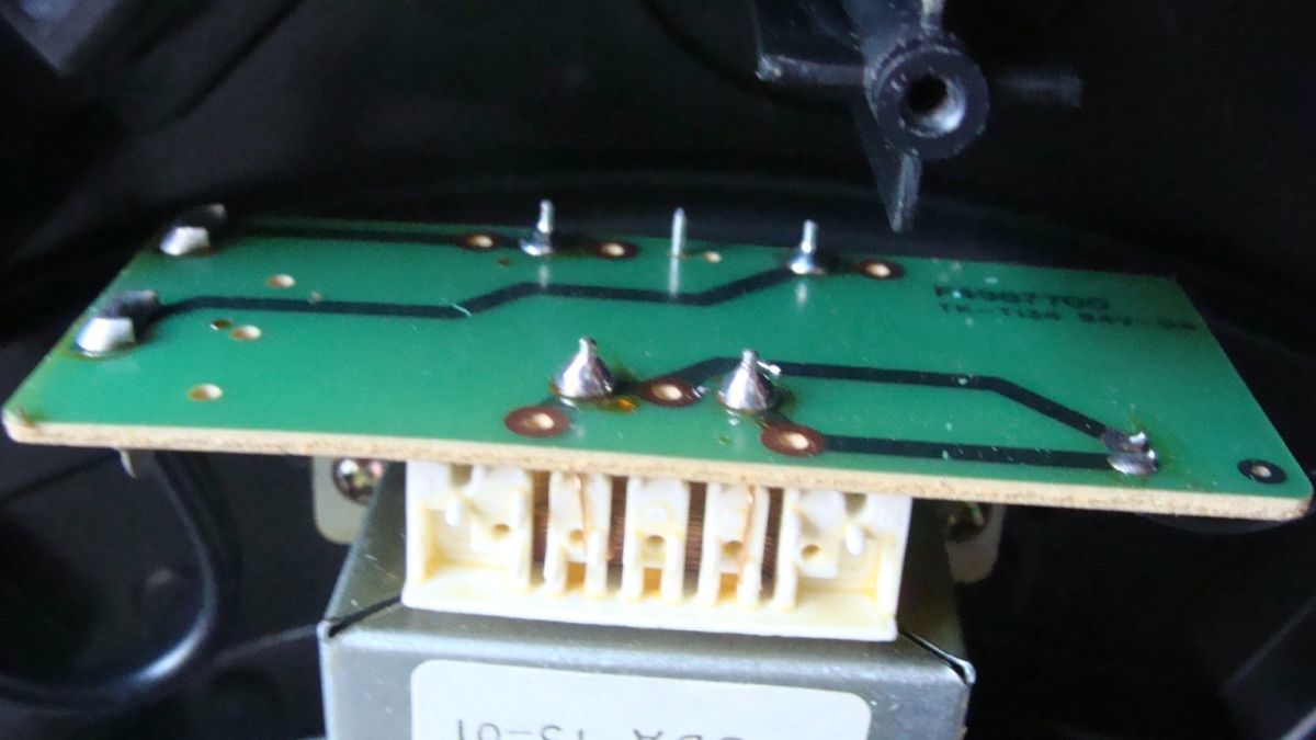

    mam multimetr, jak to zmierzyć ?
    Transformator elektryczny z oznaczeniami na tabliczce znamionowej
    Płytka drukowana z widocznymi ścieżkami i złączem.

    Ustaw multimetr na napięcie AC zazwyczaj jest to zakres 200V i zmierz napięcie na stronie wtórnej transformatora. Strona pierwotna jest podłączona do sieci czyli 230V i tam to lepiej nie dotykaj. Nie wiem jakie będzie napięcie wyjsciowe ale może być w zakresie 8 do 15V. Brak napięcia będzie świadczyć że transformator jest uszkodzony.

    >>21518091 napięcie wynosi 22,3 V. Co teraz?
