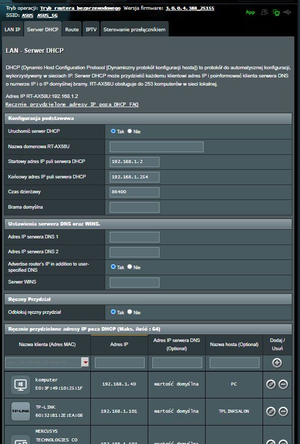

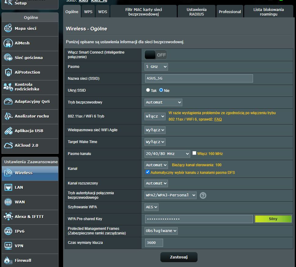

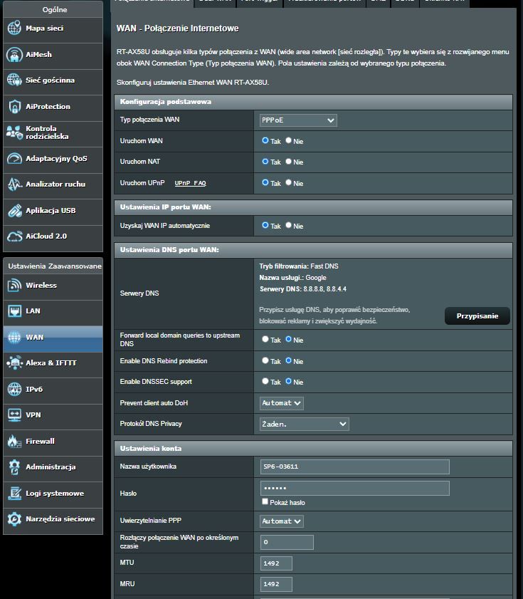

    Dzień dobry. Mam router ASUS RT-AX58U. W domu dość rozbudowana sieć (do głównego routera podłączone jeszcze 3 żeby zwiększyć zasięg Wi-Fi). Problem polega na tym, że jeżeli chce połączyć nowe urządzenie np z Wi-Fi (tel jeżeli ktoś do mnie przyjdzie), to wyskakuje, że z siecią połączono - brak dostępu do internetu. W tym samym czasie urządzenia które cały czas są w zasięgu Wi-Fi (np. mój telefon) to internet działa normalnie... Po LAN też czasami nie chce załapać internet jeśli PC jest wyłączony z prądu, a następnie włączony, a np. urządzenia które maja na stałe przypisane IP - kamery monitoringu czy TV, to internet działa zawsze normalnie... Pomyślałem, że jest jakiś problem z przypisywaniem adresów. Może ktoś coś doradzi gdzie coś zmienić... Załączam przykładowe screeny z routera.
    Zrzut ekranu ustawień sieci bezprzewodowej routera ASUS RT-AX58U.
    Zrzut ekranu z ustawień WAN routera ASUS RT-AX58U.
    Ekran konfiguracji serwera DHCP w routerze ASUS RT-AX58U.

    Dodatkowe routery podłączone z głównym przez port WAN czy LAN? Jak LAN to wyłącz na nich serwer DHCP i ustaw im statycznie IP z poza puli DHCP głównego (ale w tej samej podsieci).

    Jeśli w jednej domenie rozgłoszeniowej masz więcej niż 1 serwer DHCP, to będziesz miał takie problemy, jak opisujesz. DHCP odpowiada na broadcasty L2, więc jak masz więcej niż 1 serwer, to możesz dostawać odpowiedzi od losowych routerów. Nie ważne, do którego się wtedy podłączysz, raz będzie działać, a raz nie.

    Zaloguj się na te dodatkowe routery i wyłącz na nich serwer DHCP. Na 3. screenie jest przełącznik do tego. Jak masz statyczne adresy, to ich nie zmieniaj. DHCP ma działać tylko na głównym routerze.

    >>21517971 Zrobione. A na tym głównym na 3 screenie coś zmienić?

    Jeśli każdy dodatkowy router ma tam swój statyczny wpis, to nie.
