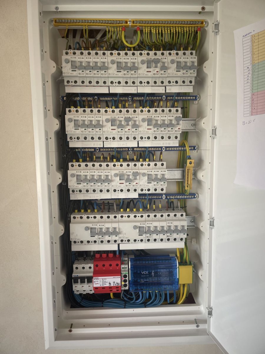

    Czyli nie muszę pruć szafy? Nie ma to jakiegoś większego znaczenia?
    Poniżej zdjęcie szafy, może jeszcze coś się rzuci w oczy, co mogę poprawić, bądź mój jakiś błąd.

    Gdzie widziałeś ten schemat ? Chyba wszyscy producenci podają info = wył. n/prądowy jest aparatem symetrycznym i kierunek przepływu prądu nie ma znaczenia.. Czy jesteś mało doświadczonym elektrykiem, że o tym nie wiedziałeś ? Dodam - aparatura modułowa Eaton ma świetną zaletę = oszynowanie może być od góry lub od dołu.
    Na marginesie - zaintrygowała mnie znaczna ilość różnicówek 2P, czym to było powodowane, jeśli można wiedzieć.

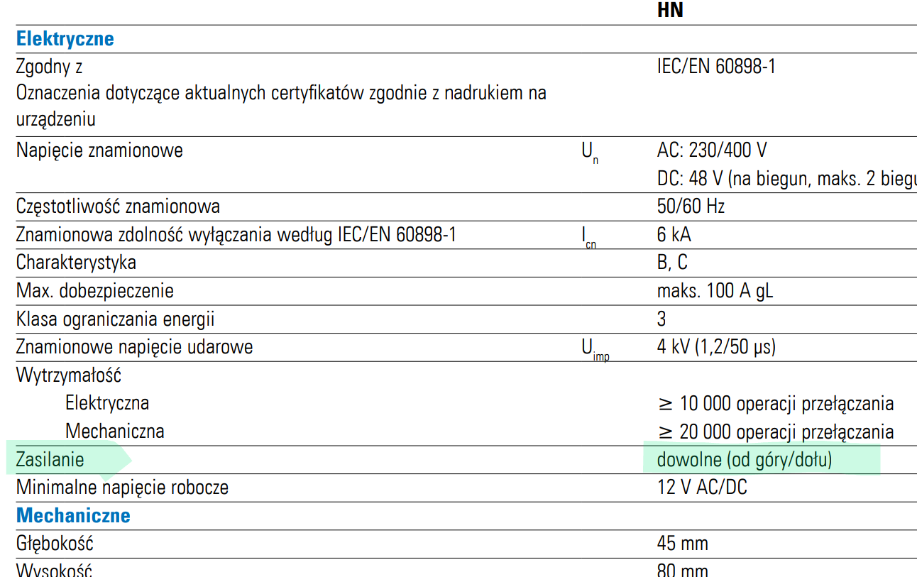

    dejavuu napisał:
    zasilanie powinno zostać podane góry a odejście od dołu.
    Najlepiej odnaleźć odpowiedź w katalogu producenta.

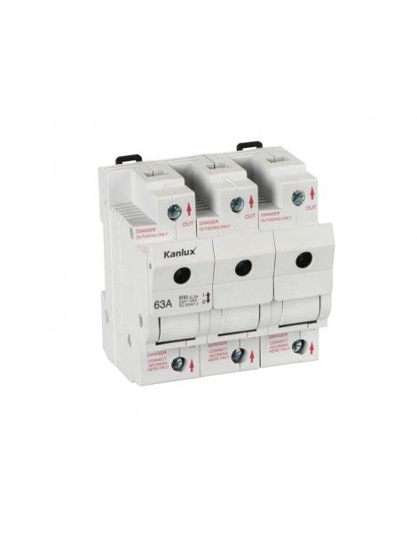

    Symetryczne są też inne aparaty modułowe np RCD, wyłączniki, rozłączniki bezpiecznikowe itp. Każdy elektryk powinien doskonale o tym wiedzieć, to jest podstawowa wiedza. Uwaga - na rynku jest niesymetryczny rozłącznik bezpiecznikowy, załączam jego fotkę. W przypadku odwrotnego montażu ten aparat jest niebezpieczny !
    Rozłącznik bezpiecznikowy Kanlux 63A trzy biegunowy z oznaczeniami wejścia i wyjścia.
    Na marginesie - korzystajmy z katalogów producentów. Ci markowi jak wspomniany Eaton podają tam mnóstwo info niezbędnych przy projektowaniu i montażach.

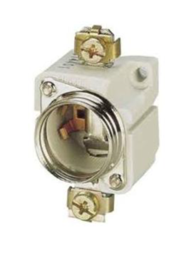

    Ceramiczna oprawka bezpiecznikowa z dwoma wyraźnymi zaciskami mosiężnymi.
    To też nie jest symetryczne :) Zasada: faza jak najdalej od palcy

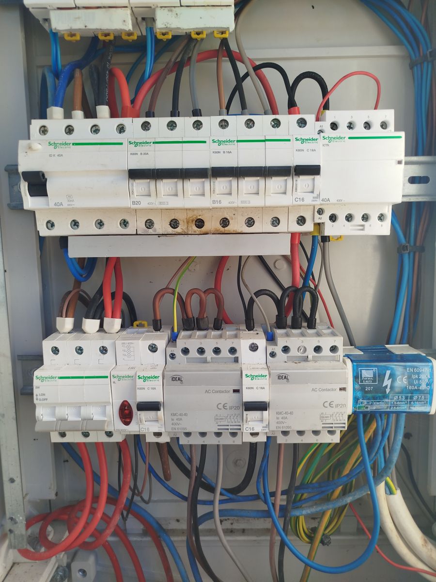

    Widzę, że niektórzy odlecieli. Co do sznurowania rozdzielnic. Przykład rozdzielnicy której IP jest bez żadnego trybu ;) Szyna grzebieniowa 3f od dołu aparatów, trochę wilgoci, skroplin i ...... buum.
    Szynę wyrzucono, wygrzane aparaty wymieniono i osznurowano LgY.

  • #11 21521440
    jarekgol
    Poziom 40  
    Posty: 5154
    Pomógł: 643
    Ocena: 1140
    W środkowym rządku wygląda jakby były 2 szyny blisko siebie, nie zewrze Ci się tam coś?
