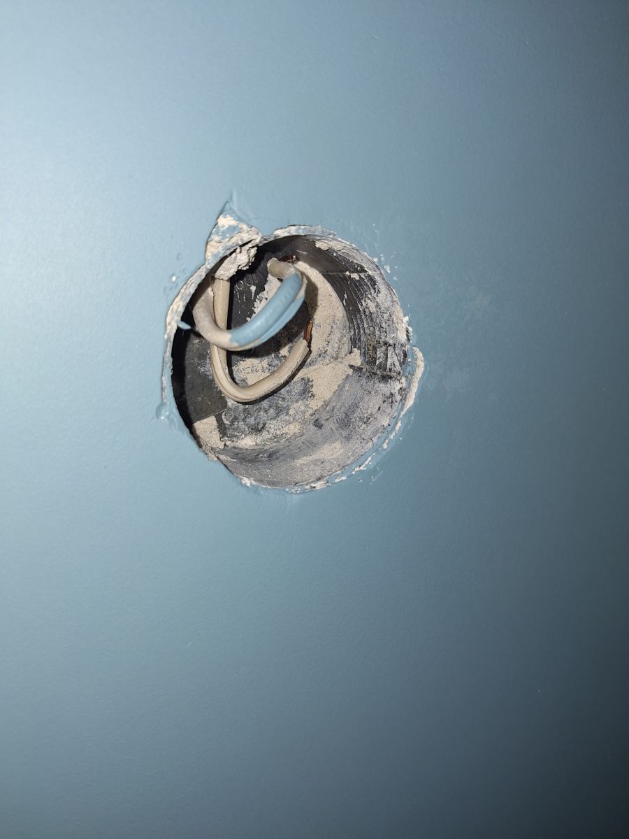

    Mam starsze puszki fi 60 mm, w których nie ma gniazd na wkręty i jest tylko gwint, co oznacza, że wszystkie włączniki i gniazdka mam montowane na tzw. "łapki".
    Czy istnieje jakiś adapter na takie stare puszki, który dodałby w odpowiednich miejscach wkręty? Nie za bardzo chcę wykuwać puszkę na świeżo wygładzonej ścianie, a włączniki nowe, które posiadam, nie mają łapek.
    Zdjęcie aktualnej puszki.
    Stara puszka instalacyjna w ścianie z widocznymi kablami.

    Ja takich adapterów nie spotkałem i wątpię aby takowe były, natomiast wymiana puszki na nową to kilkanaście minut pracy i nawet bez demolowania ściany.

    Wyrwać i na mamuta?

    Puszkę łapie się szczypcami z jednej strony i zwija, wychodzi w całości tylko zniekształcona. później lekko podkuć boki i dno otworu, dopasować nową puszkę, trochę gipsu i po sprawie.

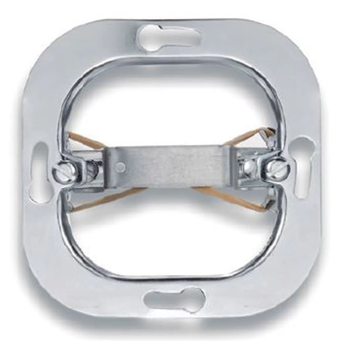

    A tak z ciekawości znalazłem taki adapter, pod włączniki retro od hiszpańskiego producenta Fontini.
    Czyli chyba nie uniwersalny.
    Metalowy adapter do włącznika retro od producenta Fontini.
    A ta cena cię nie przeraża?

    Nie wyrwać, tylko delikatnie wyjąć tak jak opisano wyżej. A jak nie chcesz babrać się z gipsem, to nową puszkę można osadzić na klej montażowy. Nawet gdyby takowe "adaptery" były dostępne, to wymiana puszki jest w tym wypadku znacznie tańszym, prostszym i bardziej racjonalnym rozwiązaniem.
