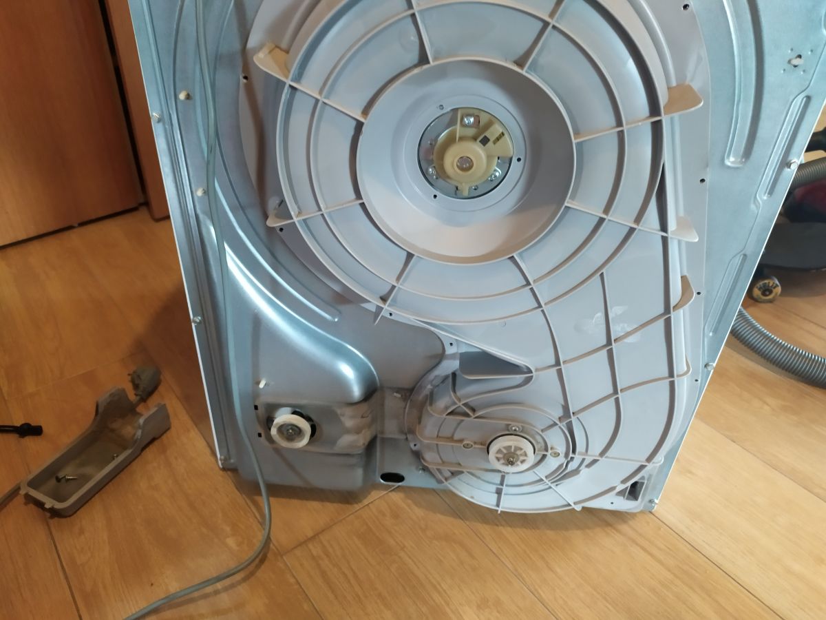

    Suszarka nie suszy dobrze ubrań.
    Model Electrolux EDH97981W
    Wszystko działa, ale suszenie trwa wieczność. Sprawdzałem organoleptycznie i w środku dolna tylna część bębna jest gorąca, ale górna tylna część już ledwie letnia. Podobnie pozostała część bębna ciepła im bliżej dolnej tylnej części, za to z przodu (od frontu) już zimniej. Czy to może być awaria wentylatora? Podczas normalnej pracy nie czuć w ogóle, by ciepłe powietrze wylatywało poza suszarkę.

    Pardon, ale wygląda na to, że nie masz zielonego pojęcia o budowie i zasadzie działania suszarki z pompą ciepła.
    Rozważ usługe fachowca.
    Urządzenie ma swoje lata, może być wszystko, zapchanie ukłądu wymiennika, brak czynnika, uszkodzenie sprężarki, kondzia rozruchwego sprężarki, zatarcie silnika wentylatora obiegu powietrza (choć to już powinno wygenerować błędy).

    Tak się składa, że rozebrałem suszarkę i stwierdziłem, że prawdopodobnie nie ma paska łączeniowego pomiędzy silnikiem a wentylatorem.
    Jak to wygląda, widać na zdjęciu i jeśli faktycznie tam nie musi być paska, to przyznam, że zostawię to fachowcom, bo takowy fachowiec to wcześniej "naprawiał" i tak naprawił, że suszarka po naprawie przestała grzać.
    Proszę mnie poprawić, jeśli się mylę i nie potrzeba tutaj żadnego paska, bo fachowcem nie jestem, ale na logikę dwa koła niepołączone niczym są tak dla ozdoby?
    Aha, i ta suszarka jest stara, więc jest kondensacyjna, więc może się mylę, ale różni się od nowych, choć to też swojego rodzaju pompa ciepła.
    Zatem należało żłożyć reklamację
    Owszem, u Ciebie nie są dla ozdoby, były wersje które miały osobny silnik wentylatora w kanale, ale u Ciebie jest przeniesienie napędu paskiem z silnika głónego.
    Kolega wyżej podlinkował Ci pasek, ale chyba najdroższy w Polsce. Jeśli masz czas i chęci spróbuj poszukać, powinno się udać gdzieś dorwać taniej, dane paska to: 642J2EL

    Co ybło w niej wcześniej robione ? Ten pasek miałeś pęknięty, czy go fizycznie nie było ?
  • #8 21524481
    mangusta28
    Posty: 45
    Ocena: 17
    Nie wiadomo dokładnie, co było. Faktem jest, że jak otwarłem obudowę, to paska w ogóle nie było, a przed rzekomą naprawą pralka suszyła, ale podobno jakiś sznurek czy coś gdzieś się wkręcił i ten gościu go wyciągał. W każdym razie po jego naprawie w ogóle przestała suszyć, więc albo ten pasek był też zerwany, ale jeśli tak, to dlaczego zniknął???
    Ech... coś mi się zdaje, ze trafiłeś na piekarza, tapeciarza, a nie serwisanta.
    Niepozostaje Ci obecnie nic innego jak zakupić pasek, założyć go i przetestować maszynę, jaki jest stan rzeczywisty.
