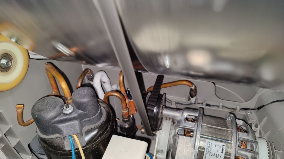

    Rurka zaznaczona na zdjęciu na czerwono jest gorąca, rurka niebieska – wyraźnie zimna, można powiedzieć lodowata, nieco wilgotna z zewnątrz. Rurki zaznaczone na szaro mają temperaturę otoczenia. Temperatura wewnątrz bębna na programie 30 min. doszła do 43°C.
    Wnętrze suszarki bębnowej z widocznym silnikiem, sprężarką i oznaczonymi kolorami rurkami chłodniczymi.
    Kiedy testowałem suszarkę po czyszczeniu wymiennika, na pewno dwie lewe rurki były oszronione, z tym że ten test wykonywałem na normalnym programie z pełnym załadunkiem. Za chwilę ten test powtórzę i sprawdzę, czy szronienie w tym przypadku występuje.

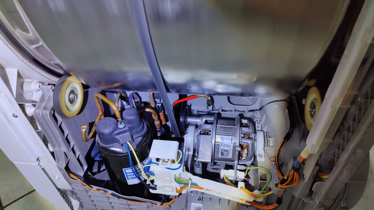

    Pisząc pełny załadunek, mam na myśli normalne, typowe pranie jak zawsze. Na pewno nie była przeładowana. Wynik dzisiejszego suszenia, program Bawełna (1,57 h), czas trwania ponad 5 h, pranie lekko wilgotne, skroplin w zbiorniku brak, szron na jednej z rurek.

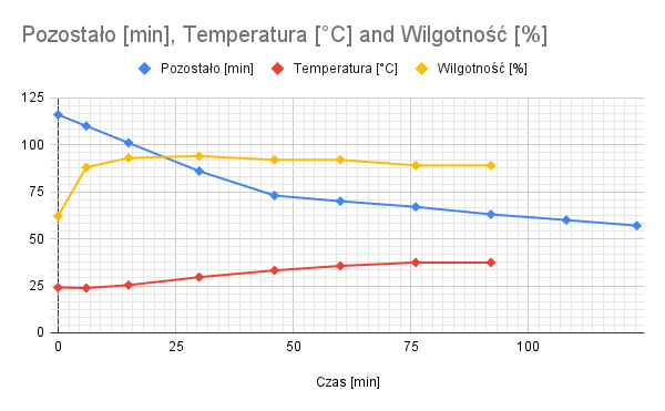

    Wrzuciłem sondę zewnętrzną ze stacji pogodowej do filtra kłaczków, niestety, padła po 2 h suszenia, więc mam niepełne wyniki.
    Wykres liniowy przedstawiający zmiany czasu pozostałego do końca programu, temperatury oraz wilgotności w suszarce bębnowej podczas pracy.
    Pozostało [min] - czas w minutach, jaki pozostał do końca programu (odczytywany z wyświetlacza suszarki).
    Temperatura i wilgotność z czujnika umieszczonego w filtrze kłaczków.
    Odczyty co około 15 minut.
    Ponieważ jest jedna skala dla wszystkich wartości, nie widać dokładnie zmiany temperatury, ale wzrosła do 37,4°C.
    Ostatnie dwa odczyty już bez temperatury i wilgotności - sonda padła.
    Zmontuję coś na DHT22 i wrzucę ponownie do środka.

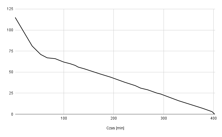

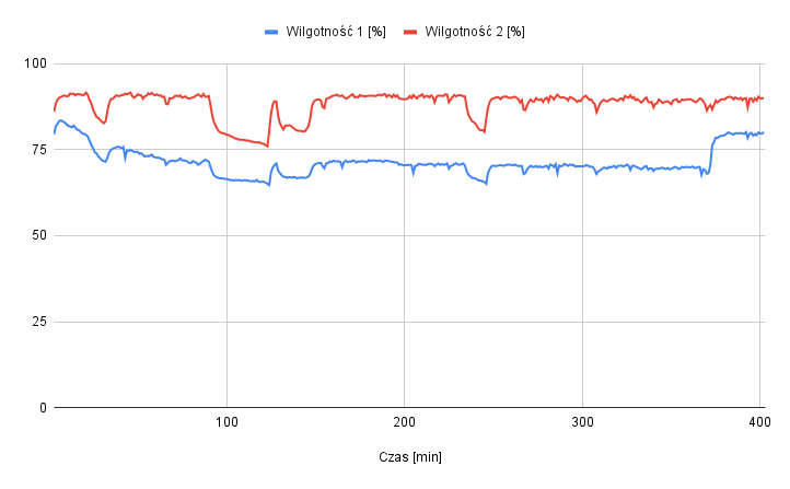

    Zanim poślę suszarkę na złom, zrobiłem jeszcze jeden test.

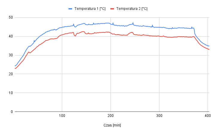

    Zamontowałem dwa czujniki. Czujnik nr 1 (niebieski) umieściłem z tyłu przed wlotem do bębna. Czujnik nr 2 (czerwony) jest pomiędzy filtrem kłaczków a wymiennikiem ciepła. Oczywiście wszystko szczelnie zamknięte. Normalne pranie. Wyniki poniżej.
    Czarny wykres to odczytywany ręcznie w trakcie suszenia czas, jaki pozostał do końca programu (wg suszarki). Czas standardowy tego programu to niespełna 2 godziny.
    Wykres dwóch temperatur mierzących suszarkę bębnową podczas cyklu, obie rosną do około 50°C i 45°C, po czym delikatnie opadają po 400 minutach.
    Wykres liniowy przedstawiający poziomy wilgotności dwóch czujników w suszarce podczas suszenia.
    Wykres liniowy przedstawiający czas pozostały do końca programu suszenia w zależności od czasu pracy suszarki.

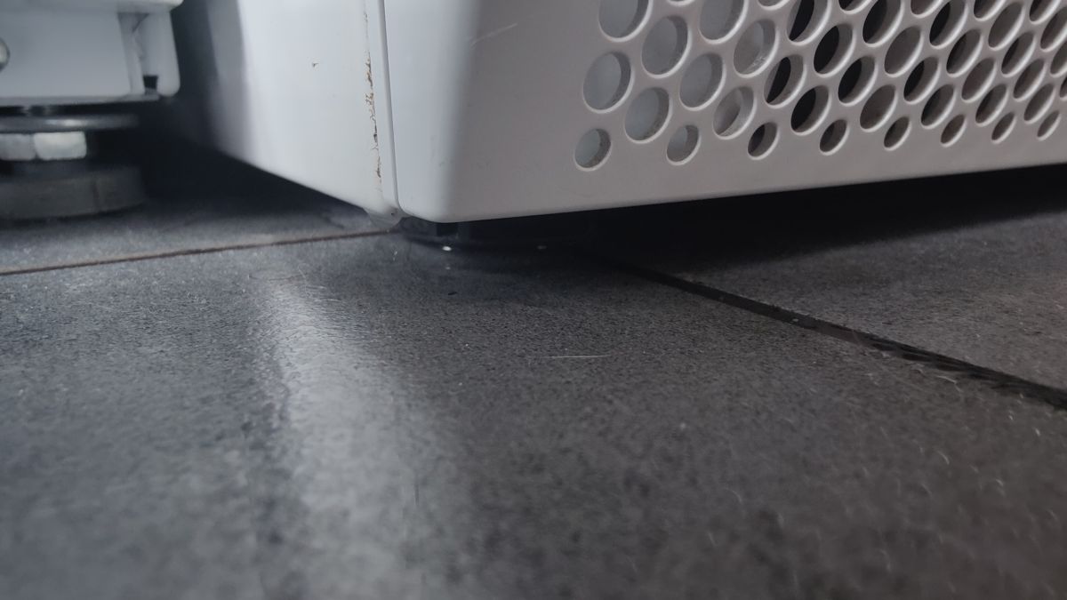

    Po zakończeniu programu pranie jest wilgotne, w zbiorniku nie ma absolutnie skroplin, natomiast zauważyłem, że suszarka zaczęła się pocić tak mocno, że aż z niej kapało.
    Zbliżenie na dolny róg białej suszarki na ciemnej podłodze z widoczną wodą pod urządzeniem.
    Jeszcze jakieś pomysły, czy złom?

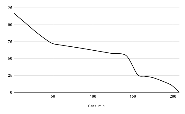

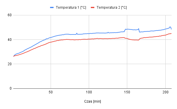

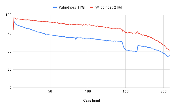

    Dla pewności wymieniłem jeszcze filtr kłaczków.
    Wykres liniowy pokazujący dwie temperatury w funkcji czasu, oznaczone jako Temperatura 1 i Temperatura 2, związane z pracą suszarki bębnowej. Wykres dwóch linii przedstawiający wilgotność w czasie dla suszarki, z oznaczeniami Wilgotność 1 [%] i Wilgotność 2 [%]. Wykres liniowy przedstawiający zmiany wartości na osi pionowej w funkcji czasu w minutach na osi poziomej.
    Niby jakaś zmiana jest widoczna, suszarka nagle jakby wróciła na poprawne tory w 150. minucie i zakończyła cykl po 208 minutach, ale nadal bez pożądanego efektu. Brak skroplin, pranie wilgotne.
    Temat do zamknięcia, problem nierozwiązany. Kupiłem nową suszarkę, ta pójdzie może na części, bo wszystko zdaje się działać jak trzeba, tylko nie suszy :)
