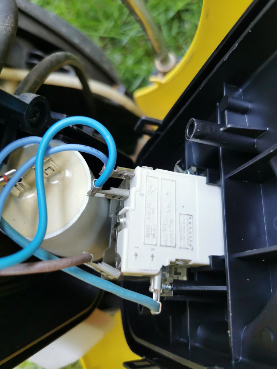

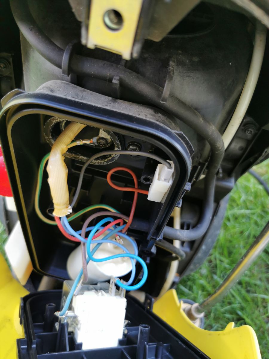

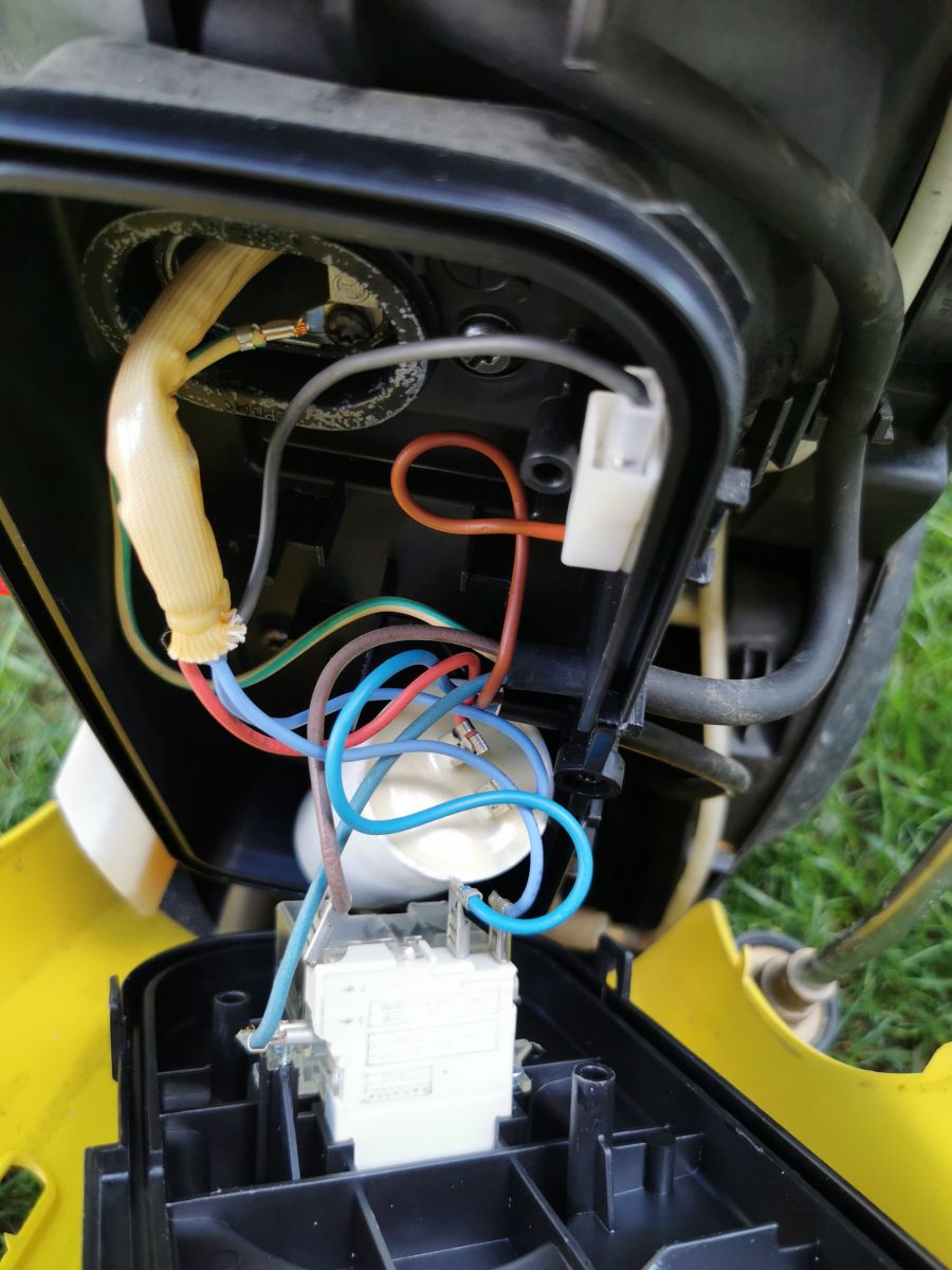

    Wnętrze otwartej obudowy myjki ciśnieniowej Karcher z widoczną instalacją elektryczną i spalonymi stykami wyłącznika. Witam, pacjent Karcher HD 6/13.
    Po dłuższym myciu kostki zaczął mi wybijać wyłącznik i po kilku próbach już myjka przestała działać.
    Buczy, ale nie działa.
    Rozkręciłem i zauważyłem, że są spalone styki na włączniku (pewnie zbyt długa praca).
    Czy jest możliwość podpięcia tego na krótko, aby sprawdzić, czy to jest przyczyną? U nas w okolicy jest jeden mechanik od takich rzeczy, ale raz już mnie chciał naciągnąć na spaloną pompę i nie chcę powtórki, żeby było tak samo tym razem.
    Wnętrze myjki ciśnieniowej Karcher z odsłoniętymi przewodami i włącznikiem, widoczne zużycie styków.
    Zbliżenie na spalony styk włącznika elektrycznego wewnątrz myjki ciśnieniowej Karcher HD 6/13.

    Na tym zdjęciu nie widać spalonych styków, ale pominięcie ich i połączenie "na krótko" i włączenie urządzenia wtyczką pozwoli na diagnozę, czy winny jest wyłącznik, czy usterka jest poważniejsza.
