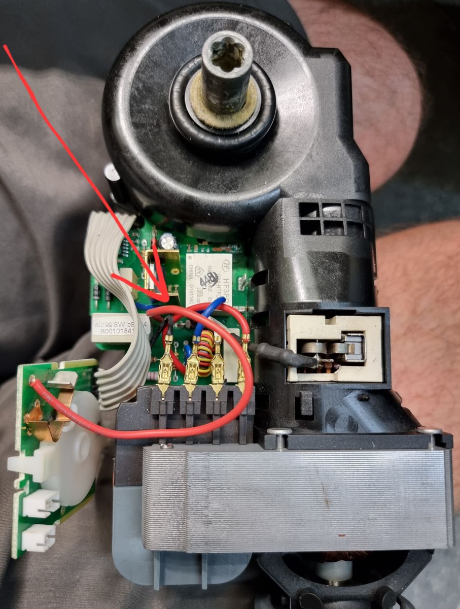

  • #5 21525655
    hubalaga
    Posty: 41
    Ocena: 5

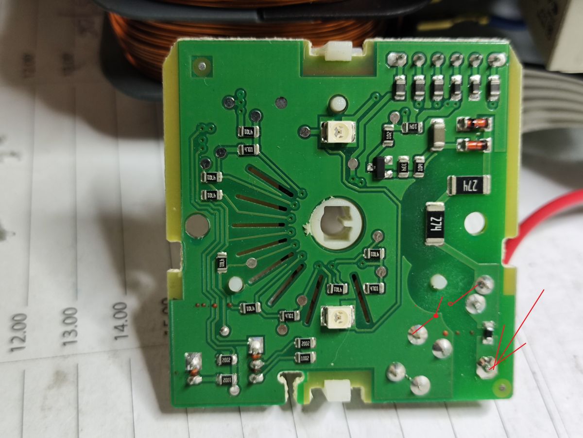

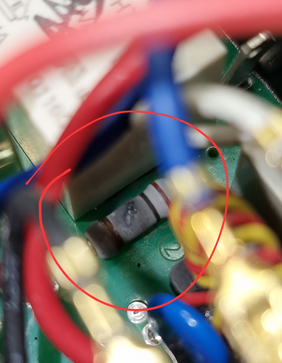

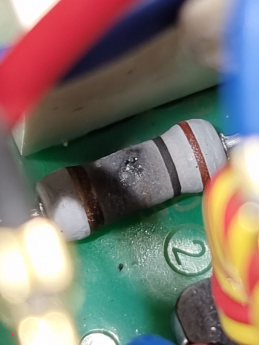

    Rozebrałem. Silnik wygląda ok. Rezystancja - kilkanaście omów. Za filtrami widzę rezystor. Spalony. Nie mam pojęcia, jaki tam powinien być i nie wiem, dlaczego się spalił.
    Za rezystorem przewód, który łączy obwód z płytką sterownika - pokrętła. Spodziewałem się jakiejś stabilizacji, zasilacza impulsowego, mostka Graetza, a tutaj coś takiego, że nie rozumiem za bardzo tego układu. W każdym razie nie wiem, czemu się upalił i jaki tam powinien być.
    Pomocy...
    Zdjęcie rozebranego silnika z widoczną płytką drukowaną i spalonym rezystorem, zaznaczonym czerwoną strzałką. Przepalony rezystor na płytce drukowanej, zaznaczony czerwonym okręgiem. Spalony rezystor na zielonej płytce drukowanej, widoczny czarny ślad uszkodzenia. Spalony rezystor na płytce drukowanej otoczony przewodami, zaznaczony czerwonym okręgiem. Płytka drukowana z elektroniką, zaznaczony spalony rezystor w lewym górnym rogu.
  • #6 21525696
    LEDówki
    Posty: 9633
    Pomógł: 1321
    Ocena: 2600

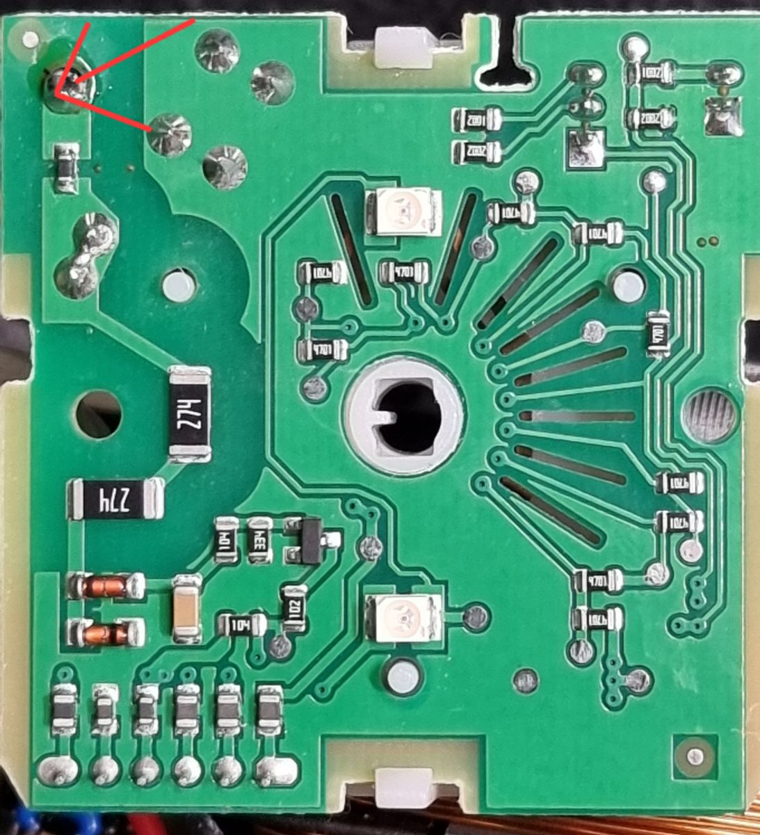

    W telefonie jest słaba grafika. Opornik ma opór kilku Ω i służy za bezpiecznik. Regulator jak wyżej - fazowy, raczej sprawny. Może ktoś sprawdzi ten opornik w swoim robocie i poda jego opór? Może da się go rozszyfrować ze zdjęć sterownika w sklepach? W komputerze zdjęcia wyglądają lepiej. Nie widzę trzeciego paska. Wylutuj opornik i spróbuj określić kolor trzeciego paska, może się uchował od strony płytki.
    Sprawdź czy opornik jest połączony szeregowo z zasilaniem. Wg kalkulatora ma 10 Ω, ale moim zdaniem to trochę dużo. Bardziej bym się spodziewał 1 Ω lub 1/10 Ω. Jeżeli opornik nie jest szeregowo z silnikiem, to bardzo możliwe, że ma owe 10Ω i 2 W mocy.
    #7 21525883
    TONI_2003
    Moderator
    Posty: 15334
    Pomógł: 2195
    Ocena: 3826

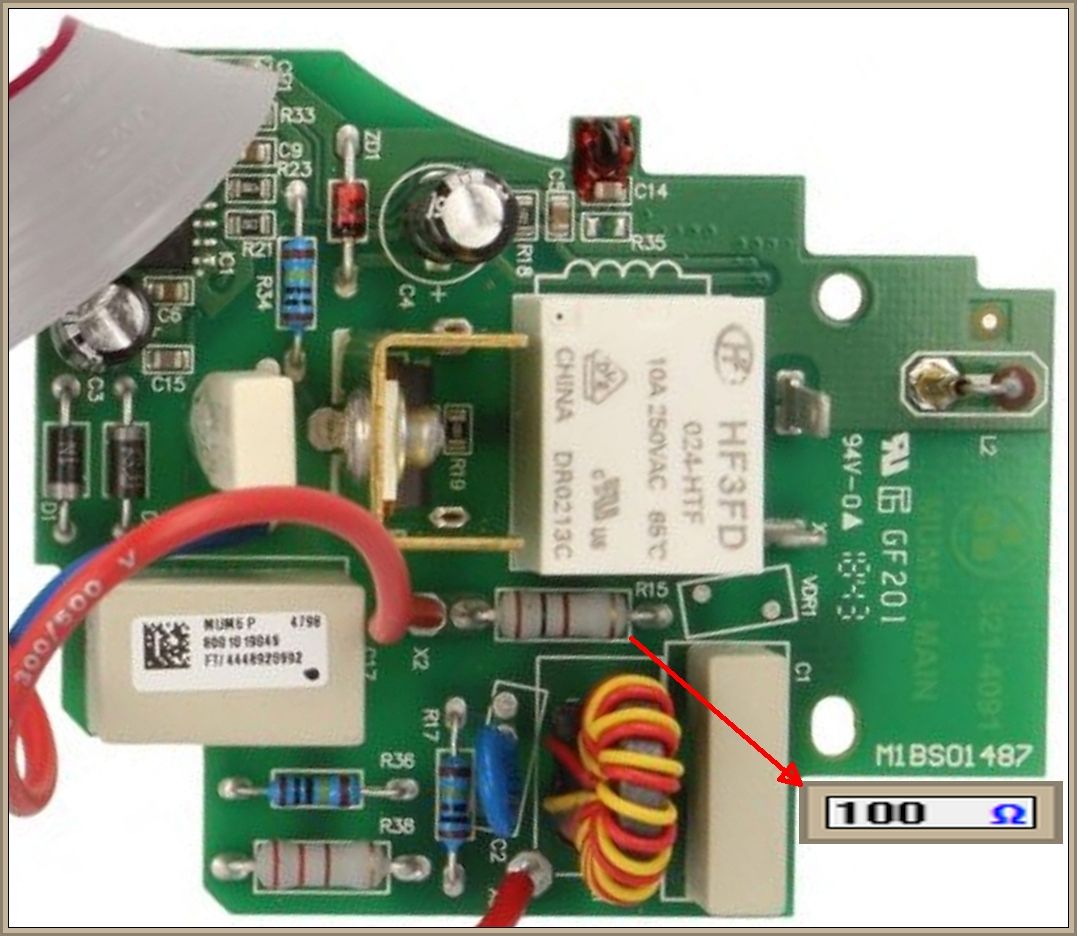

    Płytka obwodu drukowanego z zaznaczonym rezystorem 100 omów.

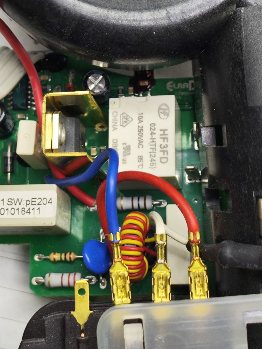

    Mam takiego rozebranego na stole, jak coś potrzebujesz (informacje) to pisz.
    Tak jak podał kolega powyżej 100 Ω.
    Zbliżenie na płytkę drukowaną z elementami elektronicznymi, przekaźnikiem HF3FD, złączami i przewodami.

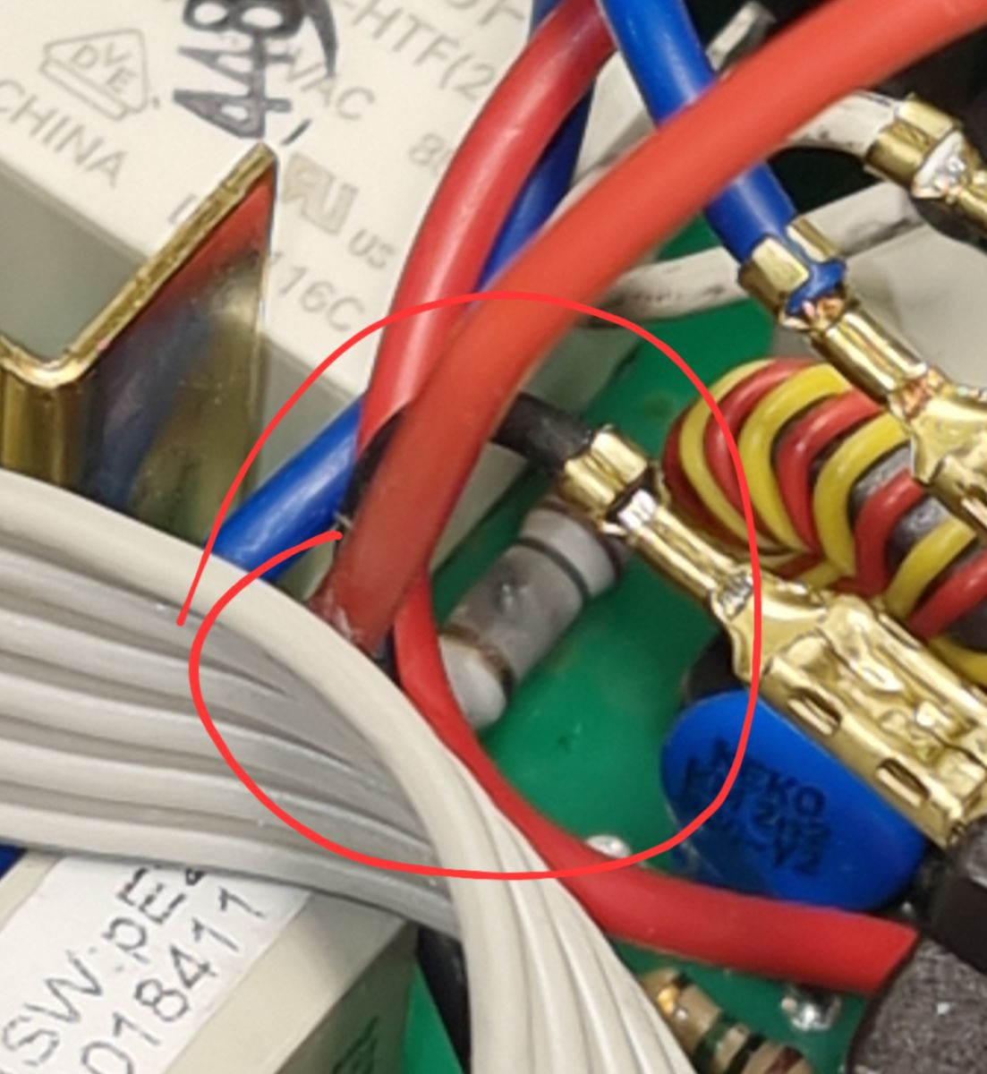

    Czyli nie jest szeregowo z silnikiem? Widać też jak bardzo złudne może być zgadywanie ze zdjęć spalonych elementów.

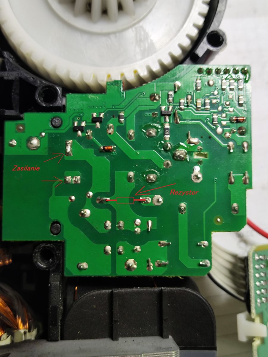

  • #10 21526922
    madamsz1
    Posty: 5895
    Pomógł: 1057
    Ocena: 1712
    Rezystor jest w układzie włącznika na małej płytce. Tam właśnie idzie z niego zasilanie.
    Widok zbliżeniowy na płytkę drukowaną z oznaczeniami „Zasilanie” i „Rezystor”, wskazującymi odpowiednie elementy. Widok od spodu zielonej płytki drukowanej z przylutowanymi elementami elektronicznymi i zaznaczonymi miejscami ścieżek zasilania.

    100 Ω.
    Wymieniłem, wyczyściłem, działa :-)
    Co było powodem przepalenia? Przypuszczam, że zaprawa od ogórków kwaszonych, grzybów, czyli produkt uboczny dobrej sałatki i sosu tatarskiego na każde święta.
    Robot jest tak skonstruowany, że komponent do krojenia sałatki ma tendencję puścić mokre od góry do mocowania robota przy dłuższej pracy. Ten chroni przekładnię planetarną jedynie przez filc, który po latach ma prawo nie trzymać. Jak "woda" wpadnie do przekładni, to jeszcze pół biedy, chyba że podniesie się ramię i na trochę zostawi. Wtedy płyn może przeciec przez szparę, gdzie jest czujnik, wprost na płytkę z elektroniką.
