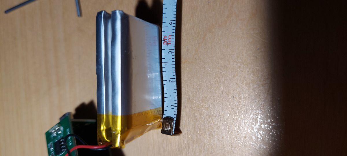

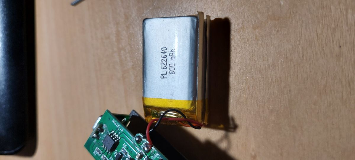

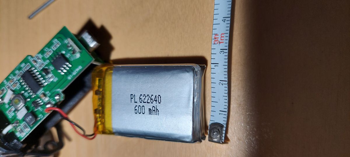

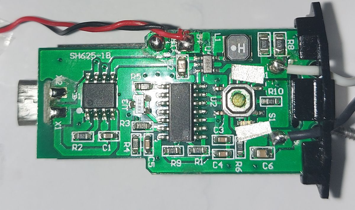

    poszukuję akumulatora do lampki rowerowej o symbolu PL 622 640.
    Nie znalazłem nigdzie akumulatora o tym symbolu, czy podpowiecie mi jakiś zamiennik?
    Bateria litowo-polimerowa PL 622640 o pojemności 600 mAh na drewnianym blacie, obok płytki elektronicznej lampki rowerowej.
    Dwa cylindryczne ogniwa akumulatora połączone równolegle żółtą taśmą, z przylutowanymi przewodami, obok fragment płytki elektronicznej i żółta osłona.
    Akumulator litowo-polimerowy z żółtym paskiem ochronnym, obok taśmy mierniczej wskazującej około 3,5 cm szerokości.
    Akumulator litowo-polimerowy PL 622640 600 mAh obok płytki elektronicznej i miarki.

    Proponuję abyś podał wymiary, może coś sie da dobrać.
  • #3 21524771
    Wojo72
    Posty: 9
    >>21524761 Są na zdjęciu, ale mogę zmierzyć suwmiarką.

    symbol to wymiary szerokość 40mm wysokość 26mm grubość 6,2mm, ale nie widać by były uszkodzone co jedynie bms i masz dwa ogniwa

    Jest problem bo masz 2x pytanie czy to jest szeregowe połączenie ogniw czy równolegle? jakie masz napięcie na kablach po naładowaniu?
  • #7 21525116
    Wojo72
    Posty: 9
    >>21525039 Napięcie będę miał czym zmierzyć dopiero we wtorek.
  • #8 21528143
    Wojo72
    Posty: 9
    >>21525039 Już wiem, 4,8 V

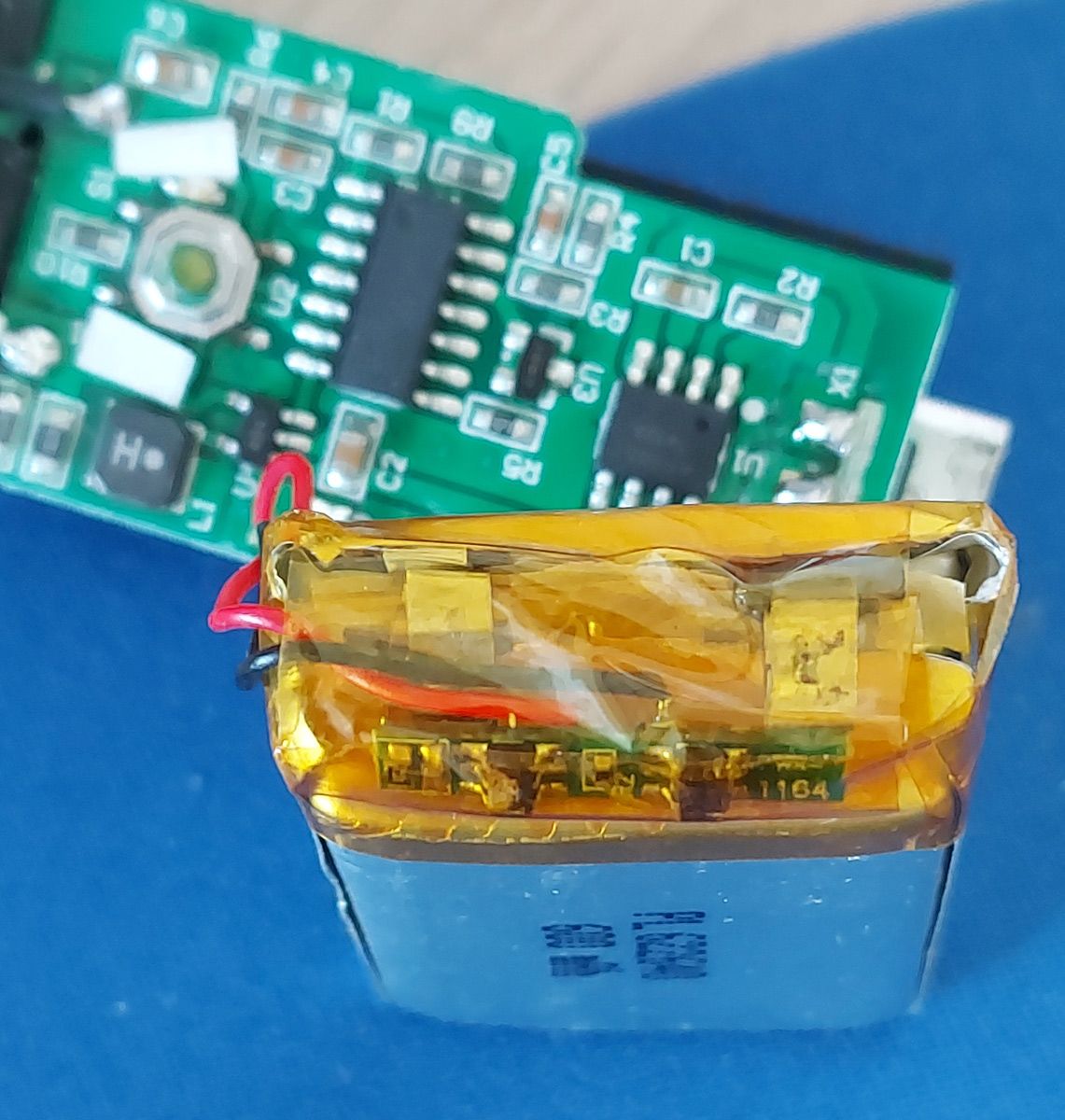

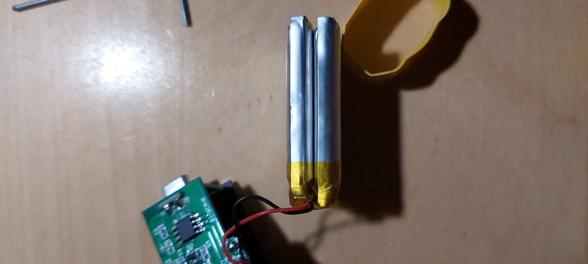

    Taki pomiar ci wyszedł ze nie wiadomo, najlepiej ściągnij delikatnie ten kapton i zobacz jak idą blaszki czy są połączone szeregowo czy równolegle. Ze zdjęcia wygląda jak równolegle 1S ale mogę się mylić bo pomiar napięcia za wysoki powinno być max 4.2V dla ogniw 3.6V i 4.4V dla ogniw 3.8V. Szeregowe 2S to znowu sporo za mało bo powinno być nominał 7.2V max 8.8V.
    Jeżeli to 1S to trzeba kupić całkiem inną szukać gotową pojedynczą z zwiększą pojemnością i grubszą 2x niż pojedyncza w oryginale. Spróbuj odczytać układ ten najbliżej portu usb bo coś producent sknocił.

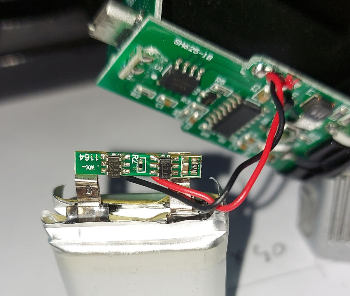

    >>21528834 Tak to wygląda:

    Nie to jednak 1S, teraz pytanie to tragicznie przeładowana, czy nietypowe ogniwo. Miałeś podać jaki układ siedzi to powiem co zmierzyć będzie wiadomo na jakie napięcie ustawione.
  • #13 21529351
    Wojo72
    Posty: 9
    >>21529342 O to chodzi?
    Płytka drukowana z elementami elektronicznymi i podłączonymi przewodami, widok z góry.
  • #14 21529384
    jarewa
    Poziom 35  
    Posty: 3122
    Pomógł: 228
    Ocena: 519
    Na pewno dobrze mierzyłeś napięcie? nie da się odczytać oznaczeń z pierwszego układu scalonego koło portu usb?

    >>21529384 Zgadza się, coś popieprzyłem, nie przekracza 4,16 V

    No nie muszą mieć, aby weszła w obudowę. Ale on ma 2x600mA wiec 1200mA ten co podałeś 800mA wiec trochę za mało co miał, te co podałem syma 1000mA mają lub jak na allegro o ile prawda 1500mA. Może połączyć dwa ogniwa co podałeś 2x800mA ale wątpię by sobie poradził.

    To co widać na zdjęciu to symbol pojedynczego akumulatora. Tam są dwa akumulatory po 600mAh połączone równolegle (jak wynika z przekazanych informacji) i oczywiście musi kupić dwie sztuki. Są tańsze 600mAh ale jak już chce wymienić to na akumulatory to o większej pojemności.
    Nie zaryzykował bym kupna tego z Allegro. Jak widzę akumulator wysokoprądowy o tych wymiarach dochodzą do 1000mAh ???

    Zobacz na grubość on stara ma i tak 2x6mm czyli 12mm około
