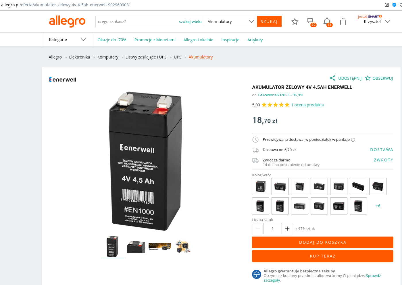

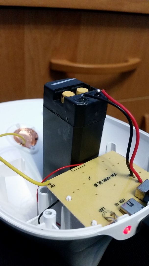

Witam, Proszę o identyfikację akumulatora z lampki biurkowej TIROSS TS-1823 2W zasilenie akumulatorowe 900mAh lub przez USB 1A 5V
Prawdopodobnie to jest zwykły akumulator ołowiowo-kwasowy dwie cele suche około 4,2V podczas ładowania, marnej jakości zdechł czym mogę go tanio zastąpić?
Hmm... Świeczka? Trudno ludziom dogodzić...
Możesz zapolować na jakiś używany, ale jest sens?
Możesz jakieś ogniwa ze starej baterii laptopa kombinować, ale znowu układ ładowania potrzebny.
V.
Możesz pokombinować, ale będzie potrzebna ładowarka do nich i trzeba je będzie wyjmować do ładowania, chyba, że zbudujesz jakiegoś pająka do upchania w lampce.
V.
