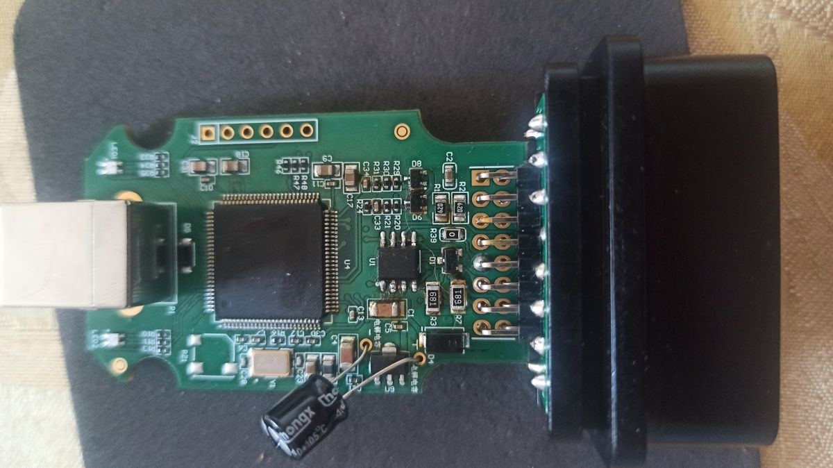

    Interfejs HEX V2 (klon) przestał działać najprawdopodobniej po przypadkowym wyciągnięciu z portu OBD przy włączonym zapłonie. Stale świecą się niebieska oraz czerwona dioda LED. Nie mogę uruchomić VCDS, cały czas pokazuje error code list: 0x0007 oraz 0x000E. Nawet nie mogę wejść do programu.
    Jak to naprawić?
    AI: Jaka jest wersja systemu operacyjnego oraz VCDS, której używasz?
    Windows 7, VCDS 23.1.1
    AI: Czy interfejs jest widoczny w menedżerze urządzeń po podłączeniu do komputera? Próbowałeś podłączyć go do innego komputera lub pojazdu?
    Interfejs nie jest widoczny w menedżerze urządzeń - przynajmniej okno jakby się updatuje po podłączeniu, natomiast nie widać, żeby urządzenie się pojawiło.

    CH340 lub podobny układ uszkodzony (miałem to samo przy KKL 409.1).

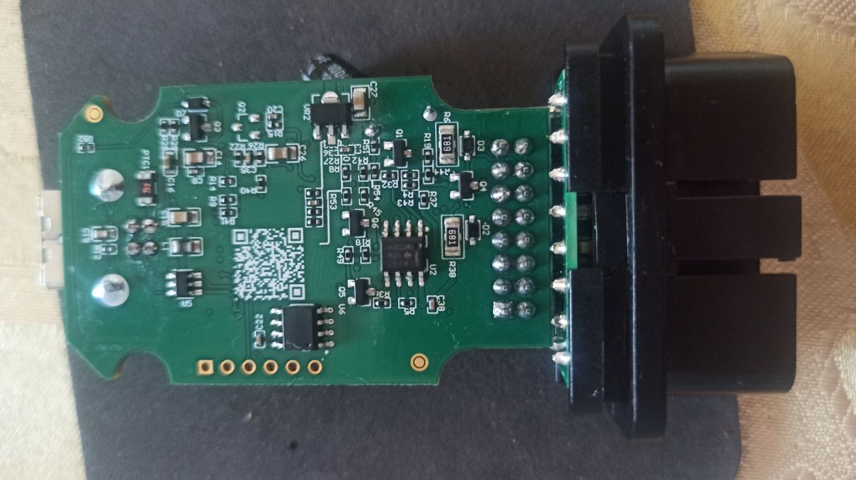

    Właśnie szukałem tego układu na płytce PCB i go nie widzę. Interfejs jest oparty na sterowniku ARM STM32F429.
    Zdjęcie płytki PCB z widocznymi układami scalonymi, złączem oraz licznymi podzespołami elektronicznymi.
    Płytka PCB z mikrokontrolerem STM32F429, złączem USB i gniazdem OBD-II.
    Jeszcze dodam, że próbowałem wymienić układ scalony TJA1050 na drugim zdjęciu po prawej stronie od sterownika nad kondensatorem (ma 8 nóżek) i nie pomogło.

    Czyli uszkodzony arm...
    U5, PTC sprawdziles?
    Naprawiałeś kiedyś HEX V2? Chyba nie bo też nie wiesz co piszesz więc więcej nie pisz głupot.
    Od razu widać że nie masz pojęcia co robisz. Ten układ jest od magistrali CAN i nie ma nic wspólnego z połączeniem z komputerem. Prawdopodobnie fejs jest do uratowania.
