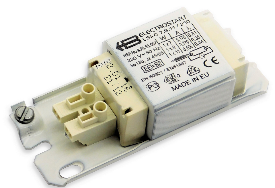

    Mam statecznik Electrostart 5W 7W 9W 11W G23 LSI-C PLS.
    Podłączyłem żarówkę Osram Delux S 11W i zauważyłem, że statecznik grzeje się.
    Sprawdziłem kamerą na podczerwień i temperatura wynosiła 60 stopni. Czy to jest normalna praca statecznika?
    Żarówkę podłączyłem przewodem fazowym poprzez statecznik, a przewód neutralny bezpośrednio do żarówki.

    Jest to statecznik indukcyjny (dławik)?
    Jeśli tak, to taka temperatura pracy jest normalna.

    Poniżej przesyłam zdjęcie.
    Statecznik elektromagnetyczny marki Electrostart do lamp fluorescencyjnych, zamontowany na metalowej podstawie z zaciskami przyłączeniowymi.
    Czy są inne rozwiązania, aby zasilić żarówkę na gniazdo G23?

    To jest właśnie statecznik indukcyjny.
    pasionat napisał:
    Czy są inne rozwiązania aby zasilić żarówkę na gniazdo G23?
    Raczej nie, bo świetlówka z cokołem (wtykiem) G23 ma wbudowany starter (zapłonnik) w cokole. Wobec powyższego zastosowanie statecznika elektronicznego jest niemożliwe ze względu na nieco inną ideę realizacji zapłonu, i tu wbudowany starter w cokole stwarzałby problem.
    Nie widziałem stateczników elektronicznych dedykowanych do świetlówek z cokołem G23, i na szybko w internecie też nic nie znalazłem.

    Trzonki G23 mogą być w 2 wersjach, czyli ze wskazanym wbudowanym tradycyjnym starterem tlącym z neonówką z bimetalem, oraz w wersji dla stateczników elektronicznych, gdzie wbudowany jest w cokół tylko kondensator kilka nF między dwoma skrętkami w szeregu - spinanymi tym kondensatorem jako układ szeregowy.
    Nie chcesz, grzejnictwa w postaci historycznego statecznika magnetycznego - dławika, to szukasz rury dedykowanej do stateczników elektronicznych.
    Świetlówki 2-pinowe G23 są bardziej problematyczne, mniej uniwersalne, bo przeważnie dedykowane pod jeden typ statecznika (magnetyczny v elektroniczny) niż 4-pinowe - gdzie obie skrętki są wyprowadzone i wtedy rura pracuje zarówno ze statecznikiem magnetycznym i elektronicznym, bez potrzeby dodatkowych zabiegów przeróbkowych przy samej rurze. Co najwyżej wymaga zewnętrznego startera neonówkowego dla dławika magnetycznego.
    Dla świetlówek 2-pinowych G23 11W - jeżeli są w wersji do statecznika elektronicznego, z wbudowaną w cokole G23 pojemnością 2-5nF
    to np. taki statecznik https://pl.aliexpress.com/item/1005005244406182.html
    Prostsze stateczniki elektroniczne taką rurkę 2-pinową przeważnie startują na zimno, bez porządnego podgrzania skrętek przed zapłonem, co skraca żywotność rury. Stąd zdecydowanie wolę rury z wyprowadzonymi 4 pinami, gdzie lepszej klasy statecznik elektroniczny z dedykowanym zapłonem na gorąco, porządnie zagrzeje skrętki i dopiero po ~1-2 sekundach wystartuje.
    A jak prostszy statecznik elektroniczny (który rurę zapala na zimno nieraz poniżej 100ms, widać wtedy paskudne wyładowania "trzeszczenia" na końcach - skrętkach zimnej rury. Są to tym mocniejsze oscylujące, falujące rozbłyski im zimniej w pomieszczeniu i finalne szybsze osmolenie końców rury przy skrętkach i szybsza śmierć rury), to dodaje się tam jeszcze równoległy termistor PTC (pozystor) do kondensatora kilku-nanoFaradowego, który wymusza ciepły start.
