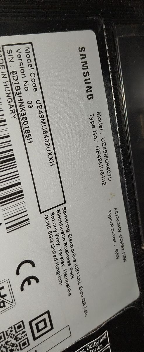

    Naklejka informacyjna na tylnej obudowie telewizora Samsung UE49MU6402U, z danymi modelu i zasilania.

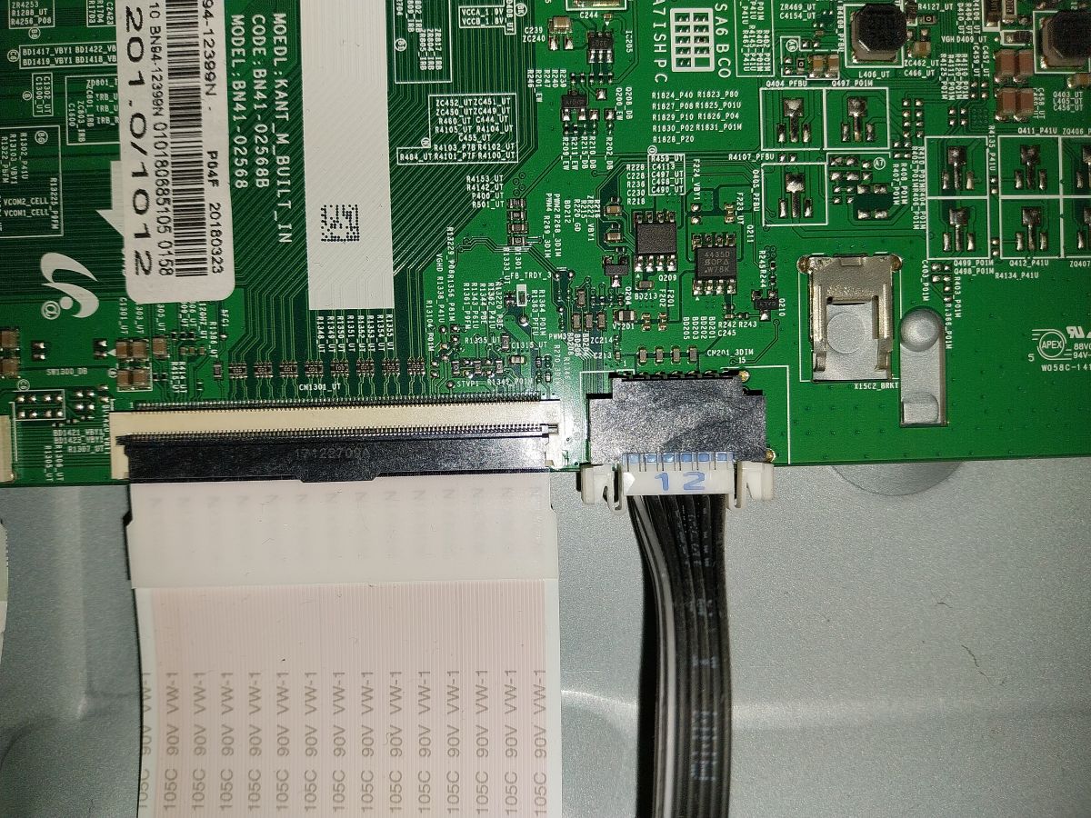

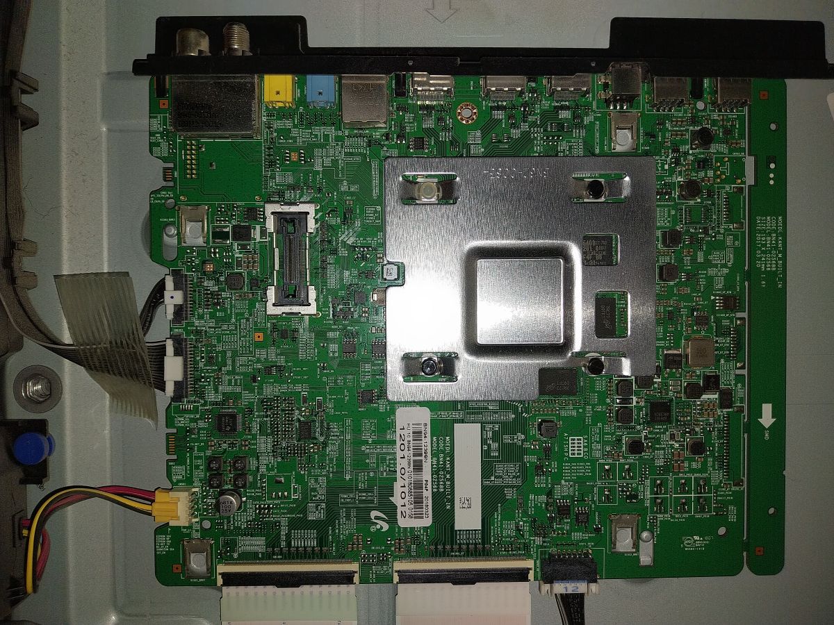

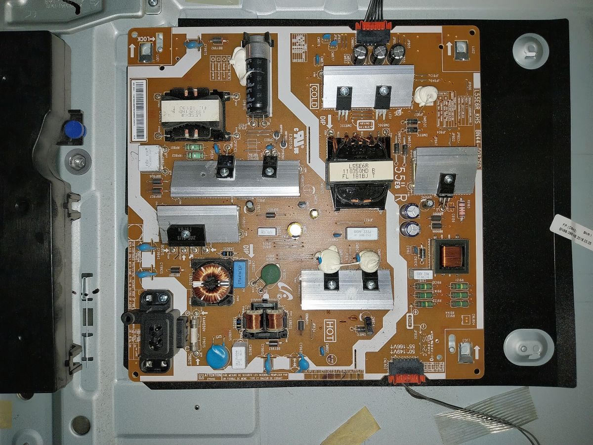

    W TV Samsung UE49MU6402U miga podświetlenie matrycy. Nie świeci czerwona led w przycisku włączania. Nie reaguje na ten przycisk, ani na pilota. Odłączenie zasilania 230V niczego nie zmieniło. Nastapiło to w nocy, rano matryca po prostu migała. Gdzie szukać usterki?

    Hello,
    You can start by disconnecting the power cable from the motherboard to check if the backlight is working and the power supply is stable. Then, reconnect the motherboard without the LVDS cables to see if it responds to the remote control.

    Pokaż zrzut 25Q40.

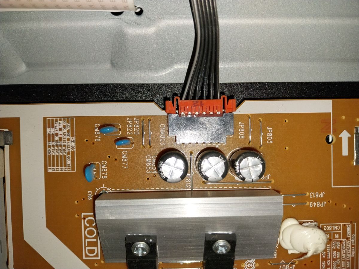

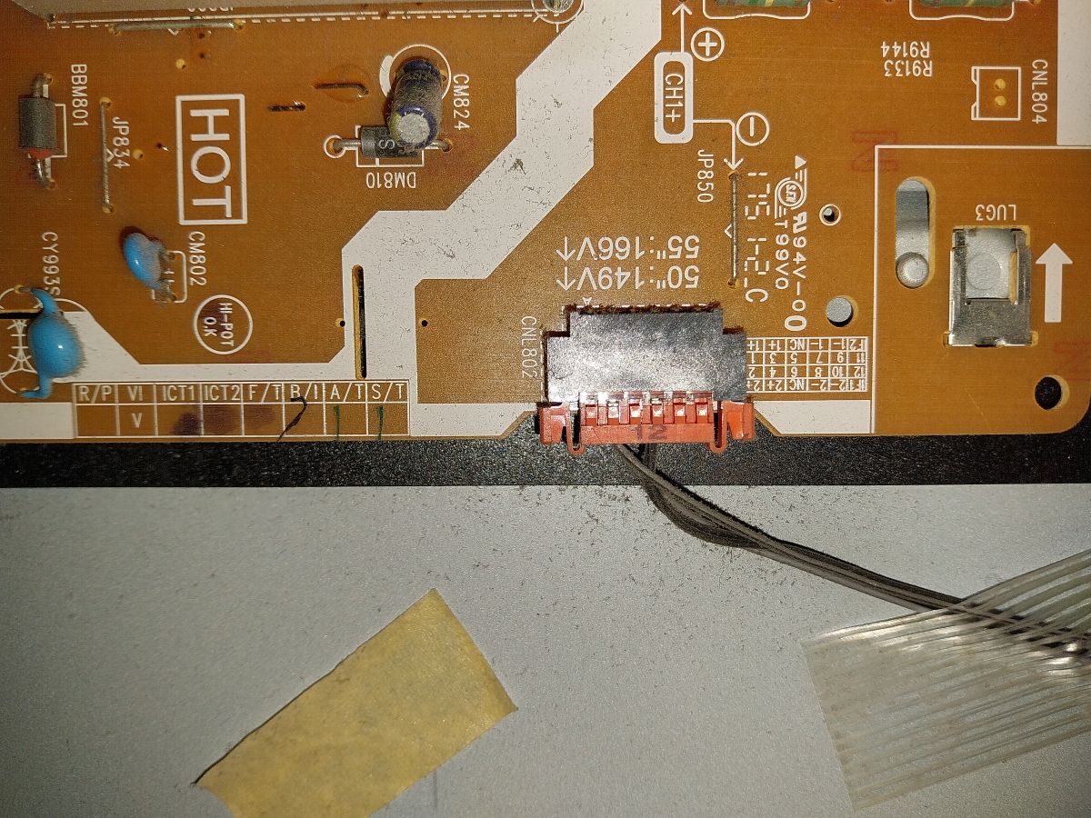

    Nie mam pojęcia, gdzie szukać. Po odłączeniu wtyczki z 3 przewodami podświetlenia matrycy zapala die czerwony led w przycisku wyłącznika, a kiedy podpinam tę wtyczkę słychać trzask wewnatrz obudowy matrycy. zwarcie w diodach podświetlenia?

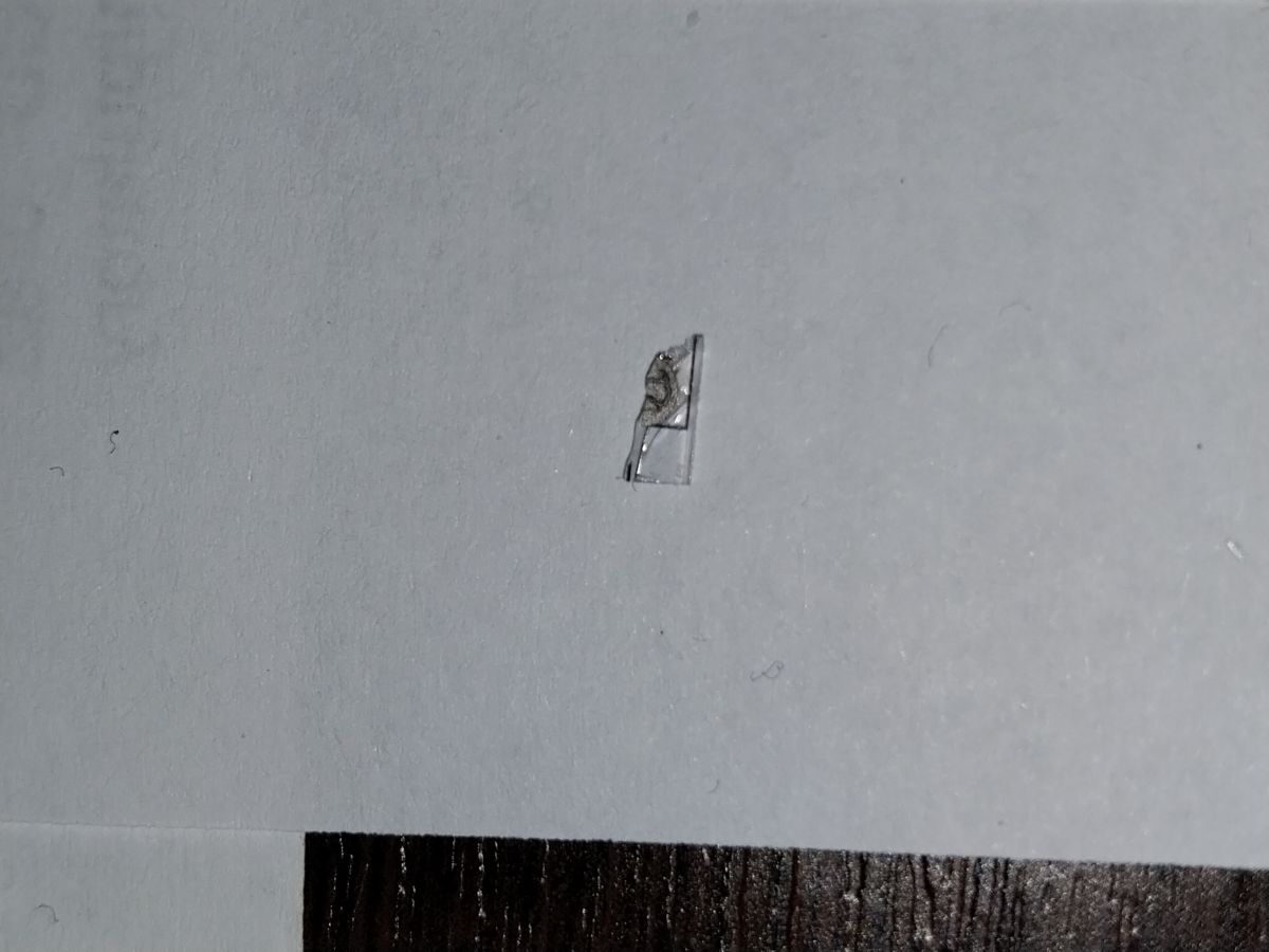

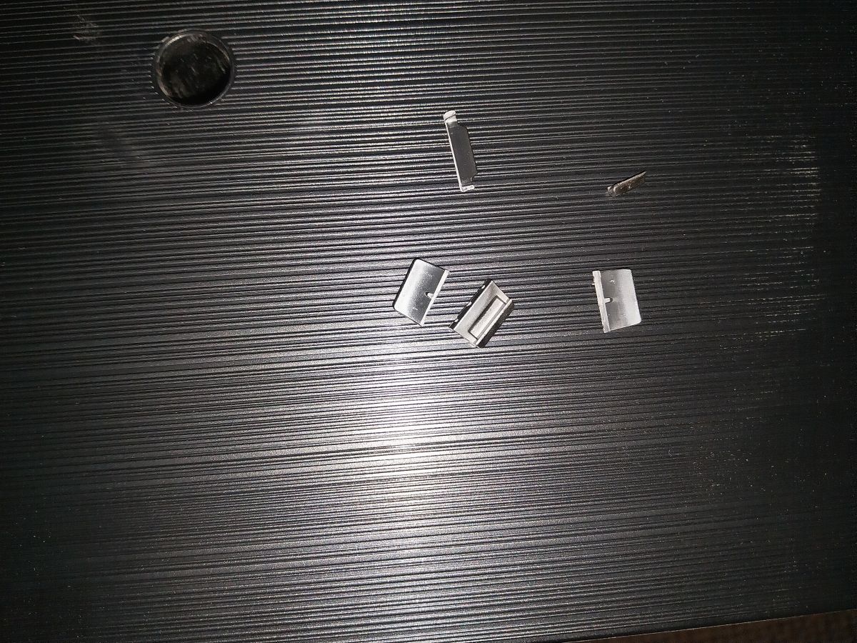

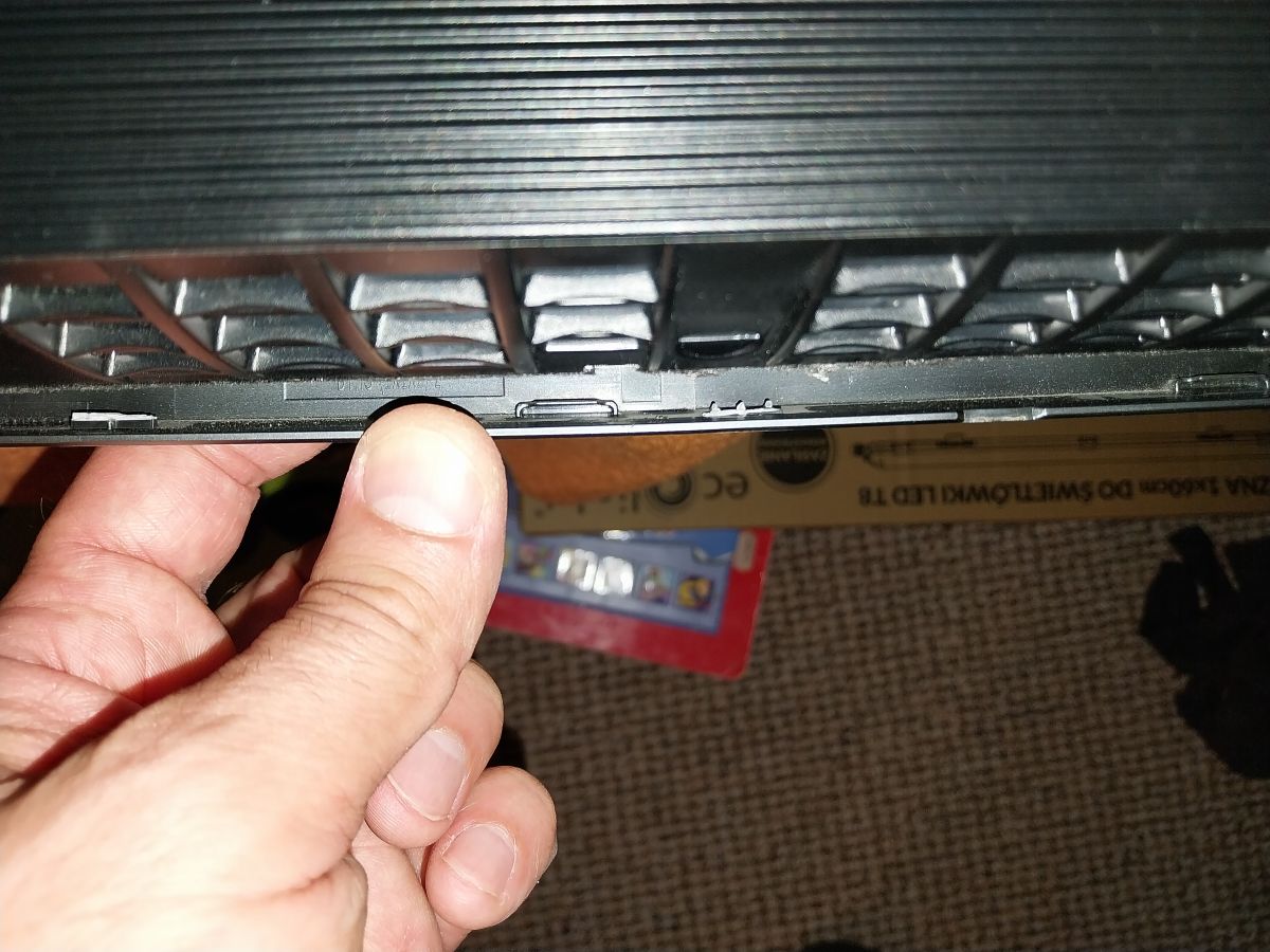

    Dodatkowo przy próbie zdjęcia obudowy podświetlenia ułamałem naroznik matrycy, kawałek wielkości około 1x2mm. zamieszczam jego zdjęcie. Czy ta matryca już nie będzie działać?
    Ułamany przezroczysty narożnik matrycy leżący na białej kartce papieru.
    Płyta zasilacza telewizora zamontowana w obudowie, widoczne liczne komponenty elektroniczne i przewody.

    No jak uszkodziłeś mechanicznie matryce to już TV do utylizacji bo teraz będzie rozlana matryca

    Zrób zdjęcie, jak wygląda ten Twój obraz teraz. Jeżeli jest obraz, to miałeś szczęście — ułamany róg matrycy w obszarze, gdzie elektrycznie nie bierze udziału...
