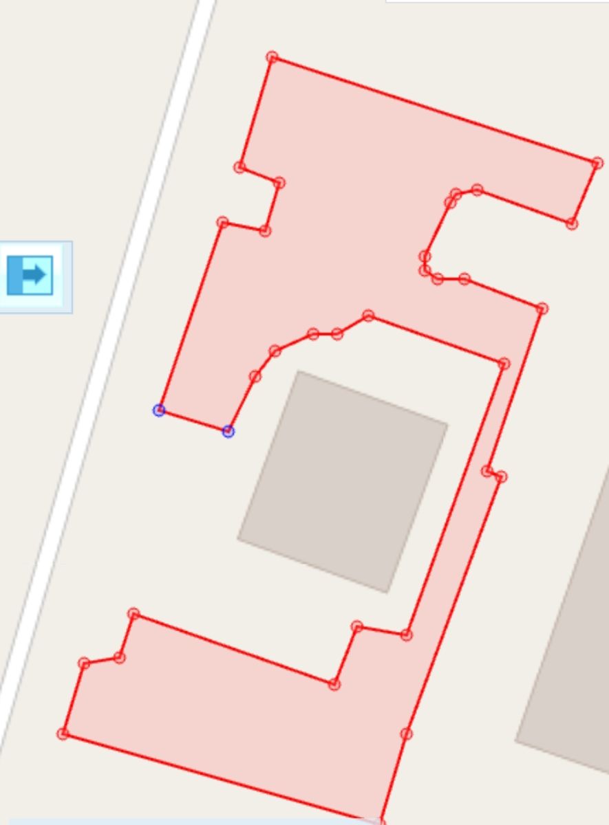

    Cześć. Zastanawiam się nad zakupem robota koszącego. Czy to rzeczywiście jest sensowne rozwiązanie? Zastanawiam się jakim cudem skosi mi cały trawnik nie pomijając obszarów.
    Dodam że samego trawnika mam bardzo niewiele bo max 250m², jest w miarę równy bez znacznych pochyleń jednak bardzo nieregularny jak chodzi o kształt. Na tej moment moim faworytem jest Landrood m500 tylko czy skosi mi wszystko?
    Zaznaczając na Geoportal kształt samego trawnika to wygląda to mniej więcej tak:
    Mapa działki z zaznaczonym na czerwono nieregularnym kształtem trawnika, obejmującym wąskie i szerokie fragmenty.
    Czy w tej sytuacji robot koszący ma sens?
    Dodam że w tym wąskim miejscu jest ok 1 metr szerokości

    Mam doświadczenia z Gardena Sileno City 500. Podobny układ ogrodu. Bez problemu ogarnia wąskie przejścia. Cena podobna.

    Ile metrów masz do koszenia? I jak mniej więcej wygląda to koszenie? jak to długo trwa?
    Około 370.
    Robot startuje obraca się o jakiś kąt i jedzie do napotkania przewodu lub przeszkody, znowu obraca się o jakiś kąt i tak w kółko. Nie kosi trawy "raz przy razie" tylko wykonuje takie nieregularne zygzaki po całym terenie. Bez problemu ogarnia cały trawnik.
    jak to długo trwa?
    Ustawiasz powierzchnie koszenia i harmonogram i więcej nie musisz się martwić. Robot jeździ kosi wraca do bazy ładuje się kiedy musi i znowu jeździ. Ja mam ustawiony harmonogram od 10 do 16 (w czasie gdy nas nie ma)
    Tu pamiętaj że min to jakieś 80 cm. Jeśli masz mniej trzeba stworzyć osobną strefę i go przenosić warto więc dokładnie przemierzyć.
    Warto wiedzieć też przed zakupem że żaden robot nie kosi przy krawędziach (zostawia margines nieskoszonej trawy).
    Są dwie opcje:
    1. Ręczne usuwanie podkaszarką
    2. Dostosowanie ogrodu do robota. Ja np. ułożyłem przy płocie pasek sztucznej trawy i nie muszę nic robić a wygląda całkiem dobrze.
    Na koniec porada dnia. Nie instaluj przewodu na stałe od razu. Trzeba ułożyć tymczasowo poobserwować co się dzieje i dopiero po korekcie zakopywać czy montować trwale.
