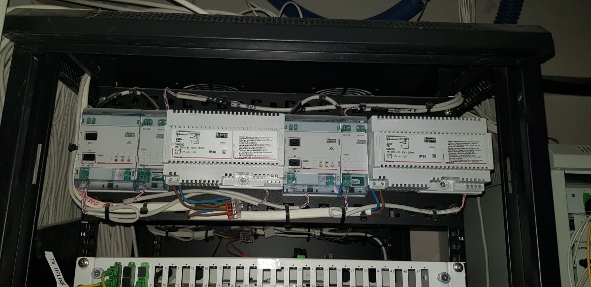

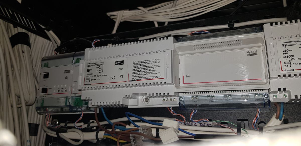

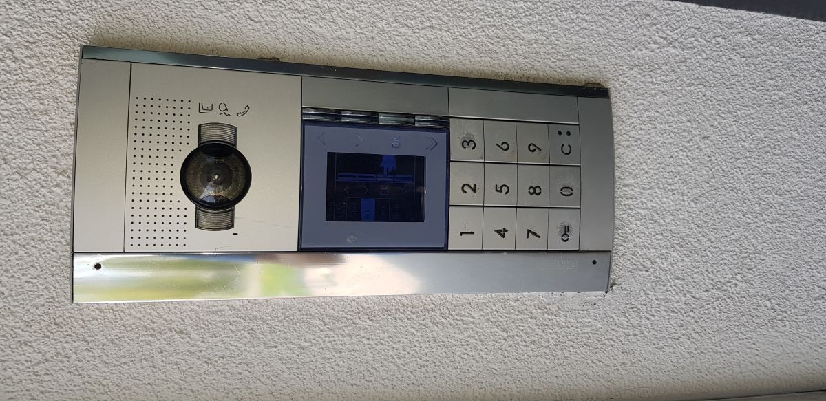

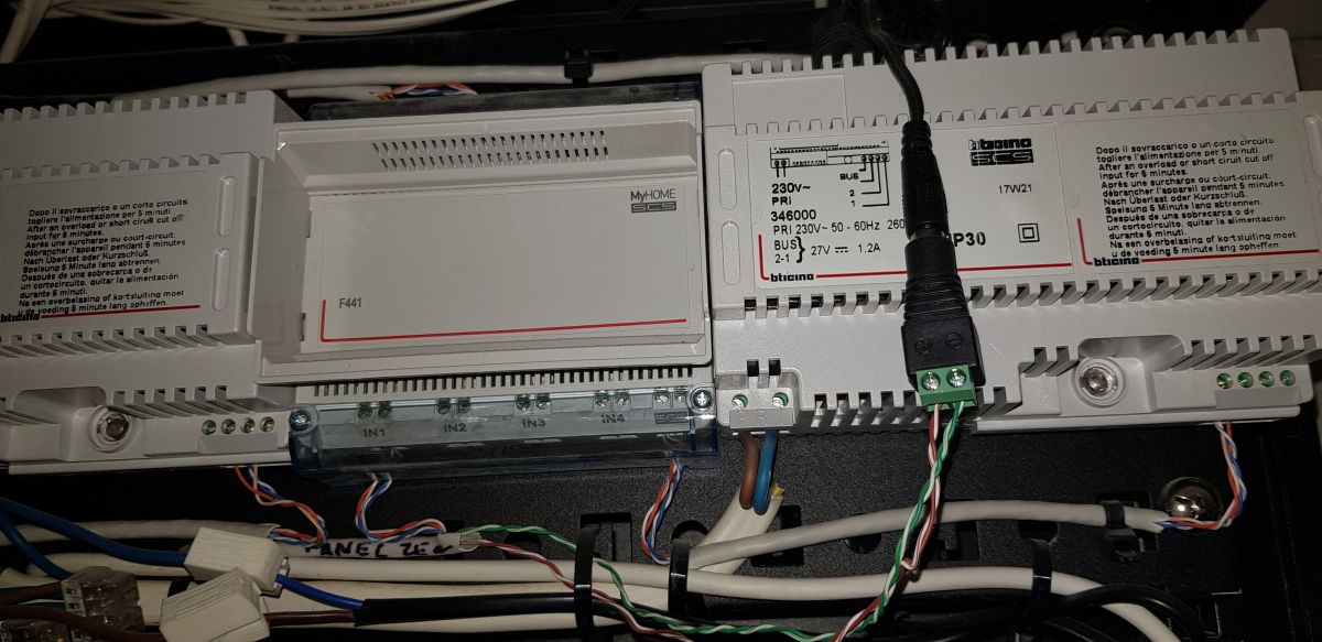

    Wideodomofon Bticino nie wyzwala elektrozaczepu, elektrozaczep jest rewersyjny napięcie jest czały czas na elektrozaczepie 13V , w momencie wyzwalania kodem napięcie cały czas jest i nie spada.
    Nie wiem gdzie w tym domofonie znajduje sie przekażnik lub inny układ końcowy odpowiedziałny za działanie elektrozaczepu. Prosze o jakieś podpowiedzi lub może jakiś sczemat. Wysyłam fotki.
    Panel z wideodomofonem Bticino zamontowany na ścianie z klawiaturą numeryczną i ekranem.
    Szafa rack z zamontowanymi modułami wideodomofonu Bticino i okablowaniem, widoczna instalacja przewodowa.
    Panel sterujący wideodomofonu Bticino z podłączonymi przewodami i modułami zasilającymi na szynie DIN.
    Zbliżenie na moduły systemu wideodomofonu Bticino z przewodami w rozdzielni elektrycznej.

    Otwieranie zawsze daje panel, ale skoro jest rewers, to być może gdzieś po drodze (panel- elektrozaczep) jest jeszcze dołożony przekaźnik i dodatkowy zasilacz.

    Na zdjęciach jest właśnie system Biticino, czyli to jest to.
    Znając życie do elektrozaczepu rewersowego nikt o zdrowych zmysłach nie dał przekaźnika Bticino, bo najtańszy kosztuje prawie 500 zł netto, dlatego szukałbym zwykłego przekaźnika i zwykłego zasilacza. Na zdjęciu w rozdzielni widać jakąś czarną (nietypową do tego systemu) wtyczkę, więc tu może być trop. Ja bym zaczął od otworzenia panela (może pod nim jest przekaźnik) i sprawdzenia co jest podłączone do styków S+, S- i szedł tym tropem. Można też spróbować naprawić usterkę "metodą na informatyka", czyli wyłączając i włączając zasilanie.
